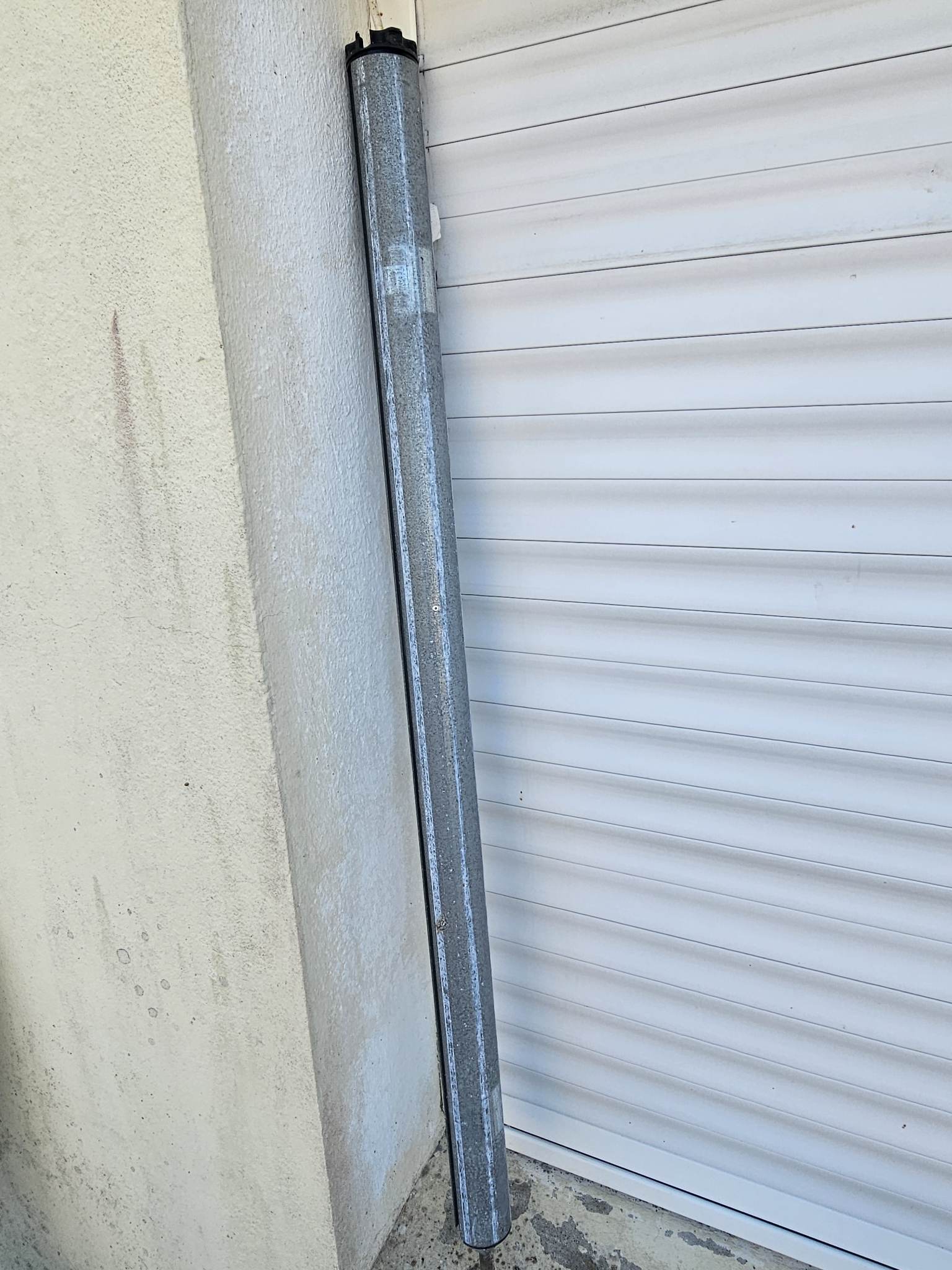

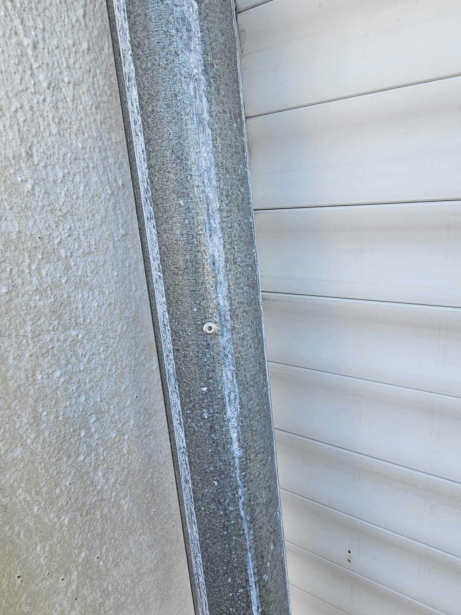

Je dois changer le condensateur du volet roulant qui fonctionnent plus, Le problème est que je n'arrive pas à enlever le tube métallique pour pouvoir enlever le tube noir, savez-vous comment je pourrais faire ? j'ai regardé sur YouTube mais les personnes avaient une vis à dévisser et moi je n'ai aucune vis j'ai juste un river et je ne pense pas que c'est ça qui tient le tube noir à l'intérieur.
Merci d'avance de votre aide.

Il faudra effectivement percer le rivet pour libérer le moteur (que vous appelez le tube noir). Au remontage, vous pourrez le remplacer par une vis.
Pour plus de confort, vous pouvez débrancher le câble électrique de la tête moteur ( 2 vis pozidrive n°2).
