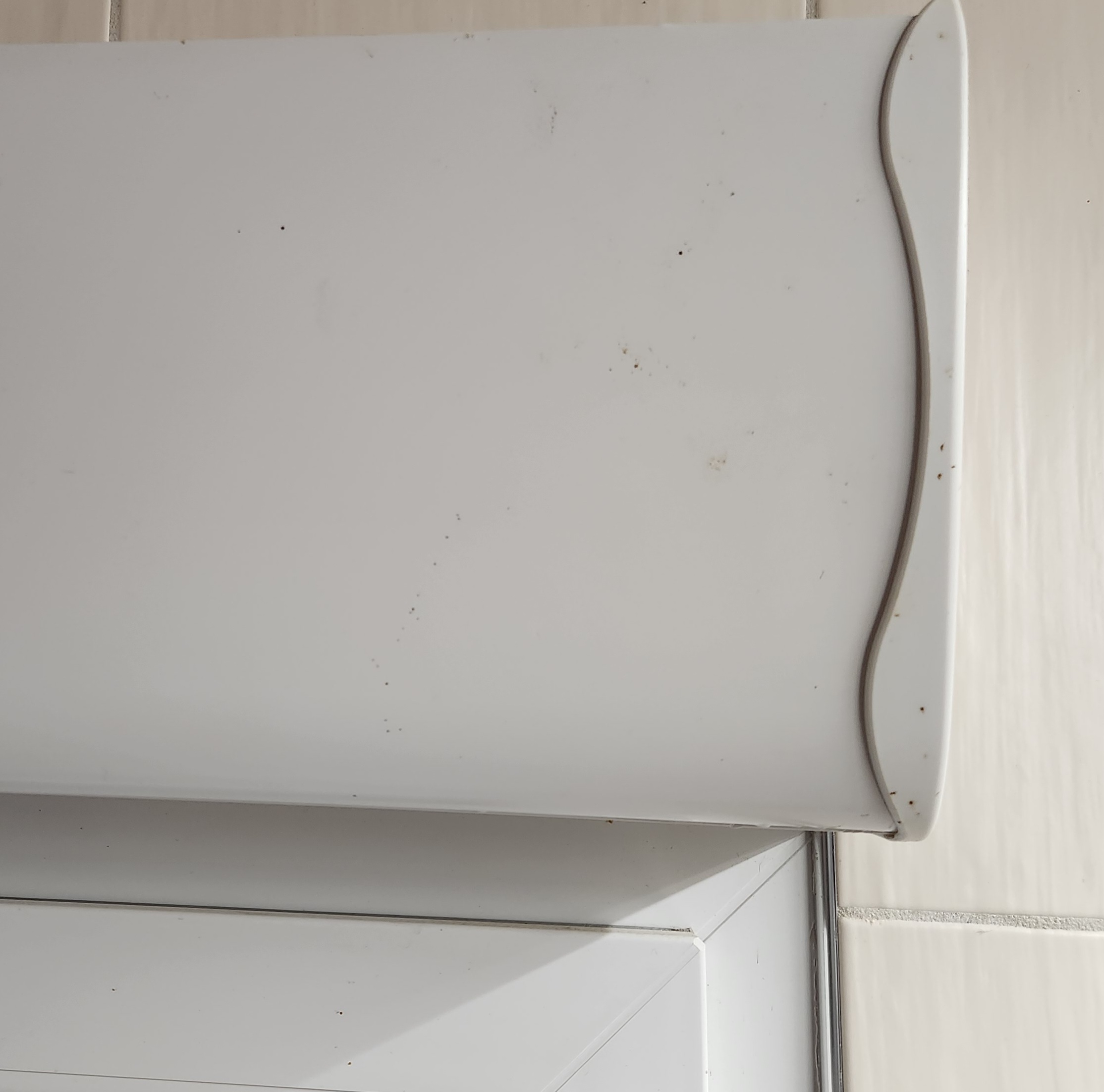

Je recherche dans en premier temps la marque de ma fenêtre avec volet roulant électrique intégré car il n'y a rien de noté dessus.
Dans un deuxième temps, je voudrais démonter la façade pour accéder au moteur qui est en panne mais impossible de la démonter.
J'ai un réparateur qui vient de passer mais il arrive aux mêmes conclusions que moi : pas de marque de fabrique et impossible a démonter.
Le clip inférieur se déboite facilement mais le clip supérieur n'a pas l'air d’être fait pour se déclipser ou alors il y a un astuce que je ne vois pas
Y-a-t-il quelqu'un qui a une idée ? je vous mets les photos de cette ensemble.

C'est très simple : vous avez déboîté le couvercle en partie basse , c'est parfait.
Maintenant tirez-le du haut vers le bas. Il est également clipsé en haut.
La marque du coffre est " PROFIALIS " , modèle : CVI 170/210

Le démontage de l'arbre et moteur est également très simple grâce à des "tiroirs" que l'on peut tirer vers soi.

Re: RECHERCHE MARQUE FENETRE AVEC VOLET ROULANT ELECTRIQUE
Merci de votre aide
Effectivement j'avais peur de tirer dessus et de tout casser mais j'ai pu le déclipser en tirant vers le bas.
Merci aussi pour la marque. je continue le démontage et j'analyse le problème du moteur avant de contacter le fabricant.
