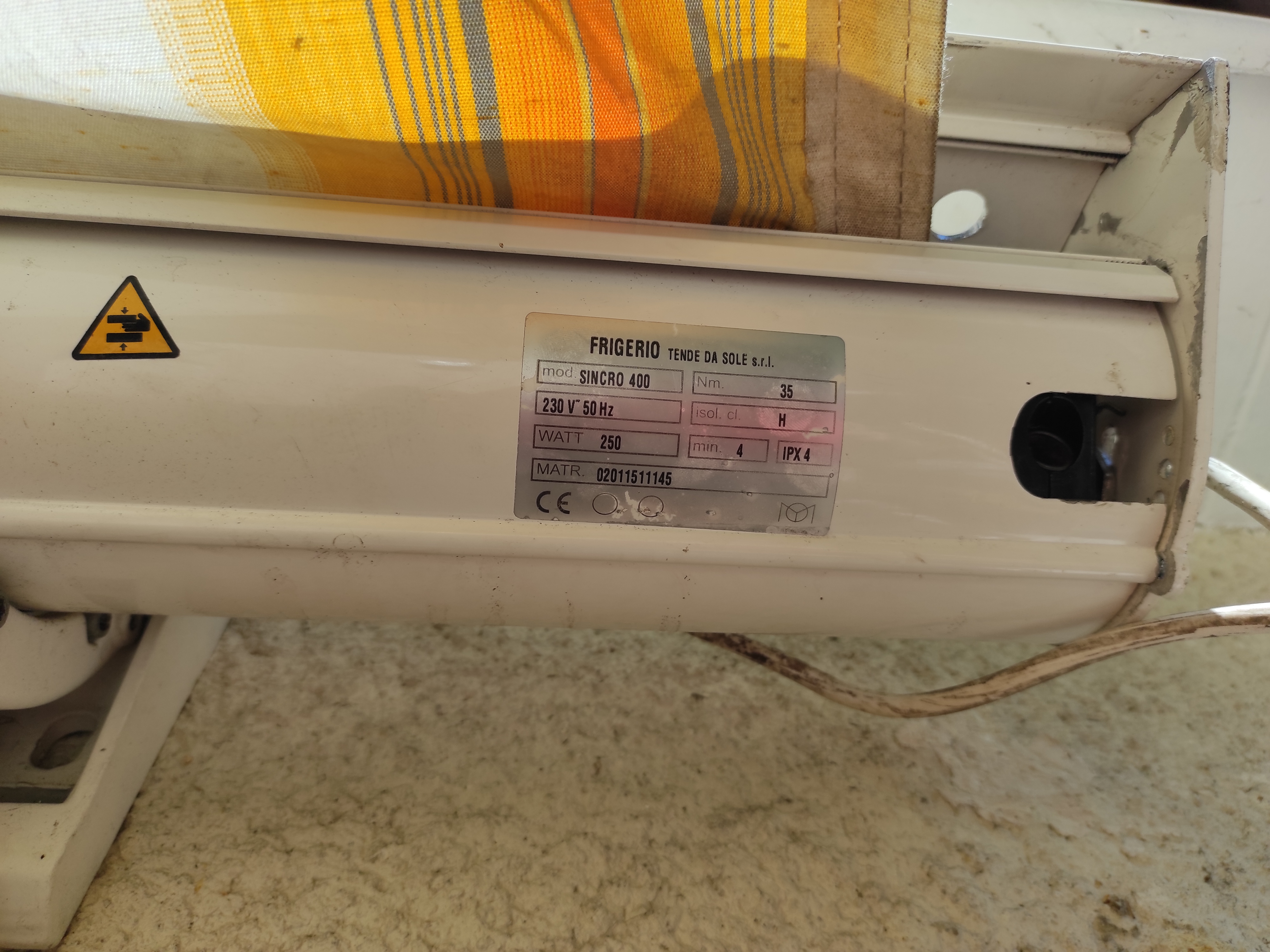

Je viens de changer mon condensateur sur moteur Model sincro 400.. c est pour mon store banne ..

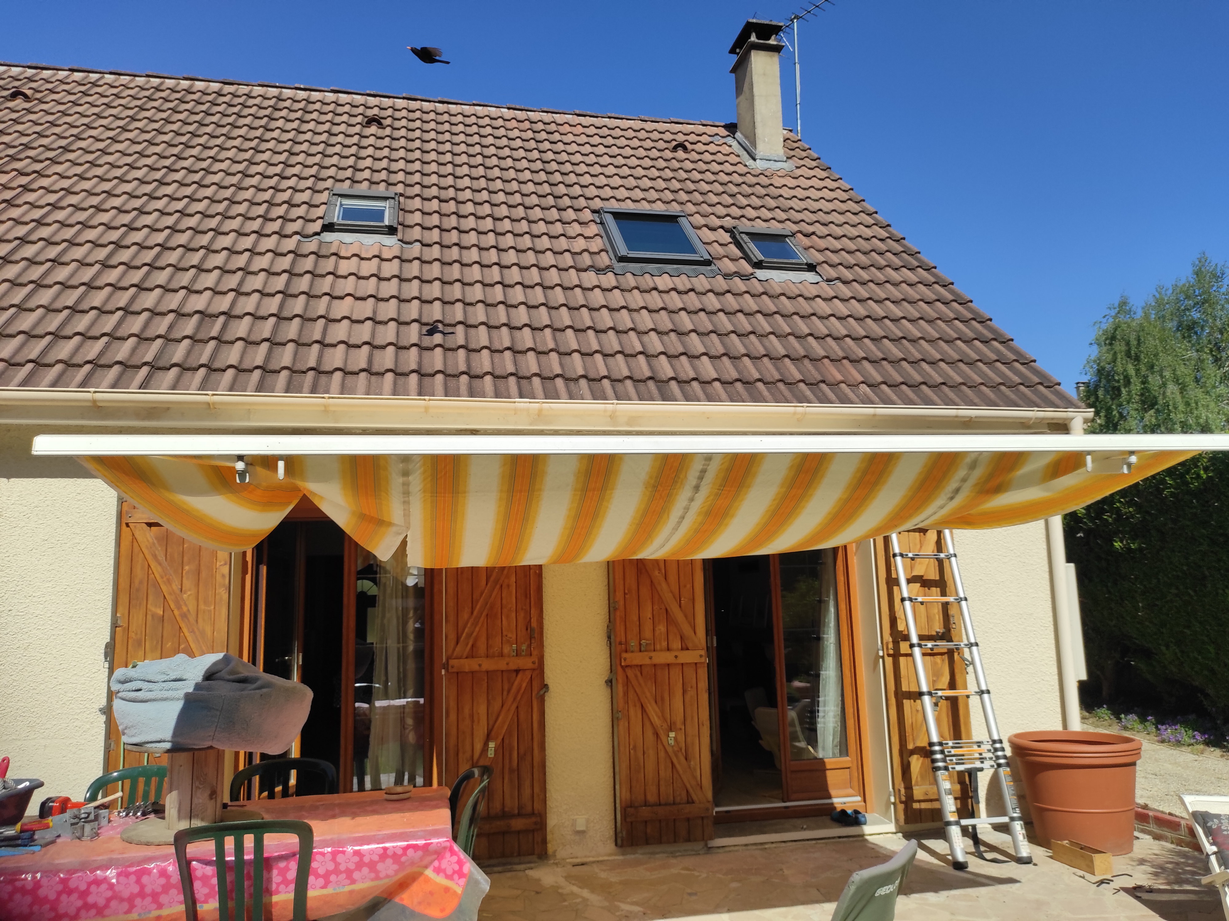

L'embout du tube tourne bien . Donc branchement ok . Mais le soucis c'est que le tube en alu avec la toile quand tout est remonté , ne tourne pas.
Le problème, c est que je suis en mode ouvert , j'ai pas sanglé.
Que puis je faire ? Même en manuel avec une clef pour enrouler , rien ne se passe .. un peu d'aide ? MERCI BEAUCOUP

Vous avez bien remis les bague et couronne du moteur ?
