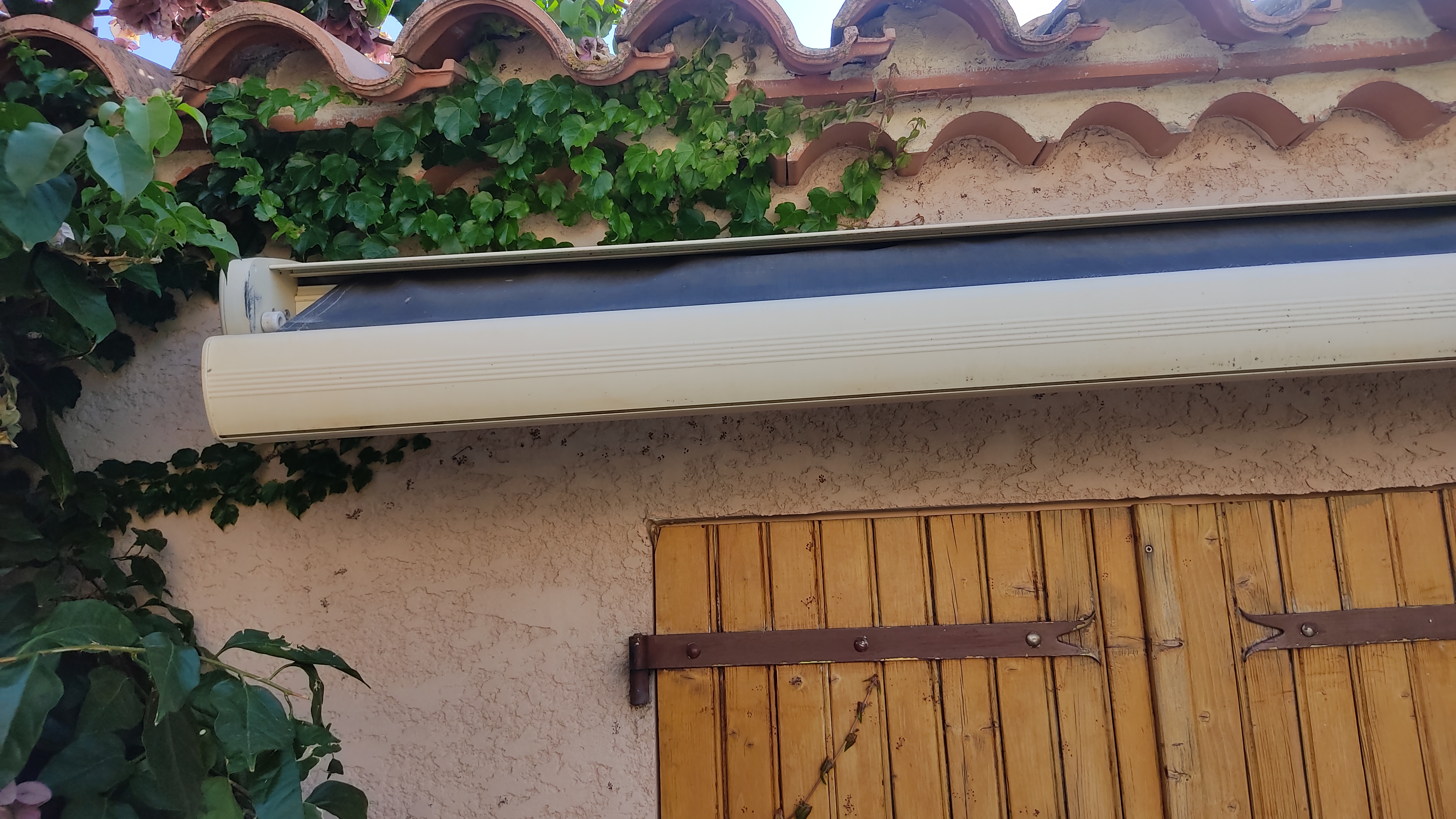

Voilà, je galère depuis deux jours car mon store banne ne veut plus se fermer d un côté...
Store banne Leroy Merlin store Gold il me semble.
Le système moteur fonctionne, mais ile store est beaucoup trop bas du côté gauche ( opposé au moteur ) de ce fait il ne s enclenche pas à la fermeture passe sous la buté, les fins de course ne s activent pas et le moteur force jusqu'à que je le stoppe ...
J ai essayé de prendre quelques photos cela sera plus parlant.
Si vous pouviez m aider ..
Je ne sais pas si cela vient de la toile qui est un peu lâche ou du bras trop bas ou des deux ...
Bref je suis un peu perdu
Merci pour votre aide ....

Un bras doit être fatigué

Effectivement, le problème peut être dû à une toile lâche ou à un bras trop bas. Il pourrait être utile de vérifier ces éléments et de les ajuster si nécessaire pour résoudre le problème de fermeture.

En regardant ces images, le côté gauche de votre store semble désaligné par rapport au reste. Ajustez les fixations du bras pour qu'il soit au même niveau que le côté droit. Entre temps, assurez vous que les fins de course soient propres et bien calibrées, et vérifiez si la butée gauche est correctement réglée.
Bien que vous indiquiez que le moteur fonctionne, il est possible qu'il ne déploie pas suffisamment de force pour enrouler le store correctement en raison d'un des problèmes mentionnés ci-dessus.

le bras s'est peut-être déréglé, peut-être à cause d'une vis de réglage qui s'est desserrée. Si le côté gauche est trop bas, ça peut effectivement empêcher le bon enroulement de la toile et bloquer le mécanisme, essaie de voir s'il y a une vis de tension sur le bras gauche et la resserrer un peu pour rééquilibrer. La toile lâche peut aussi être en cause, mais c’est souvent un symptôme plutôt qu’une cause principale.
