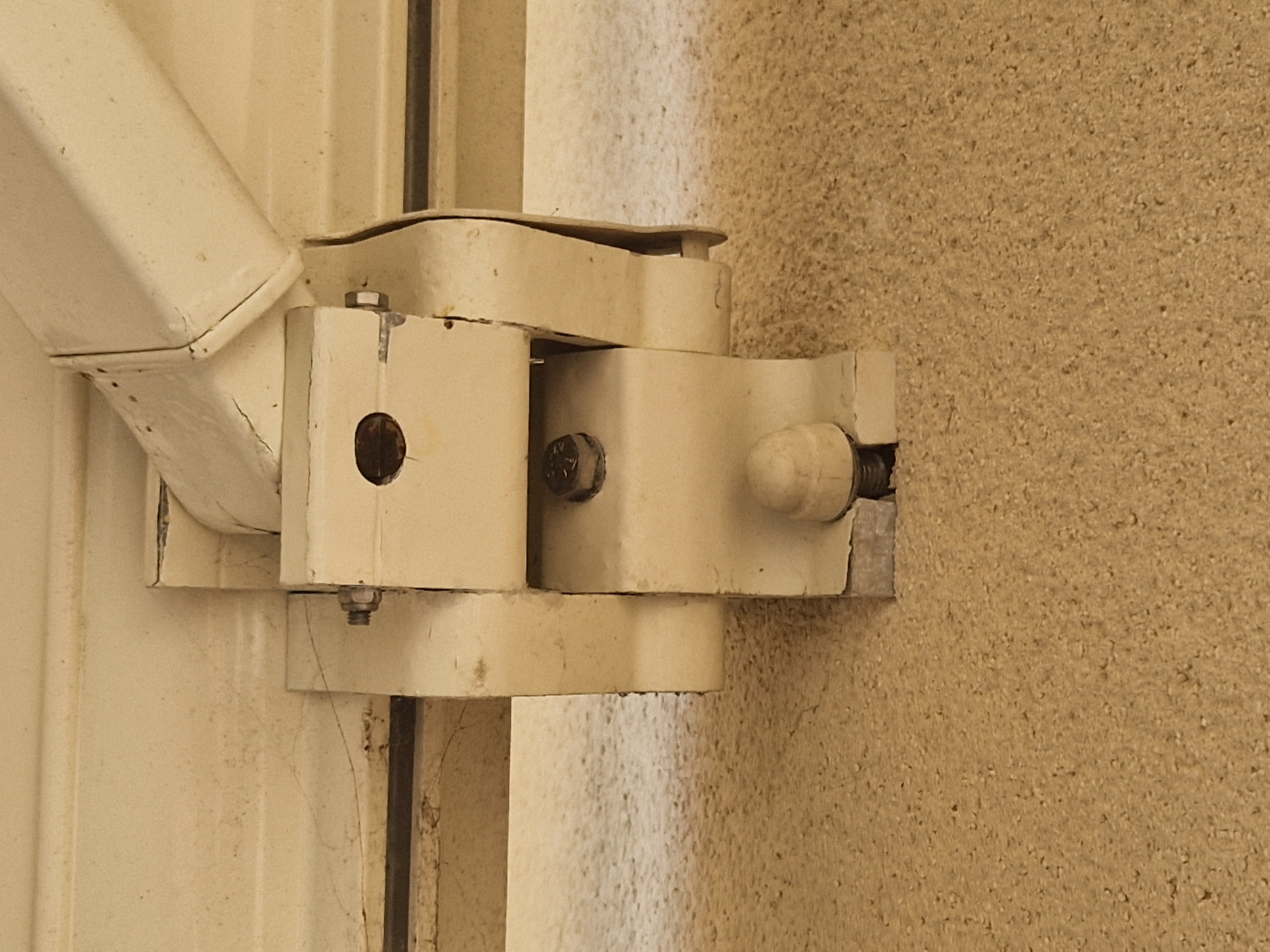

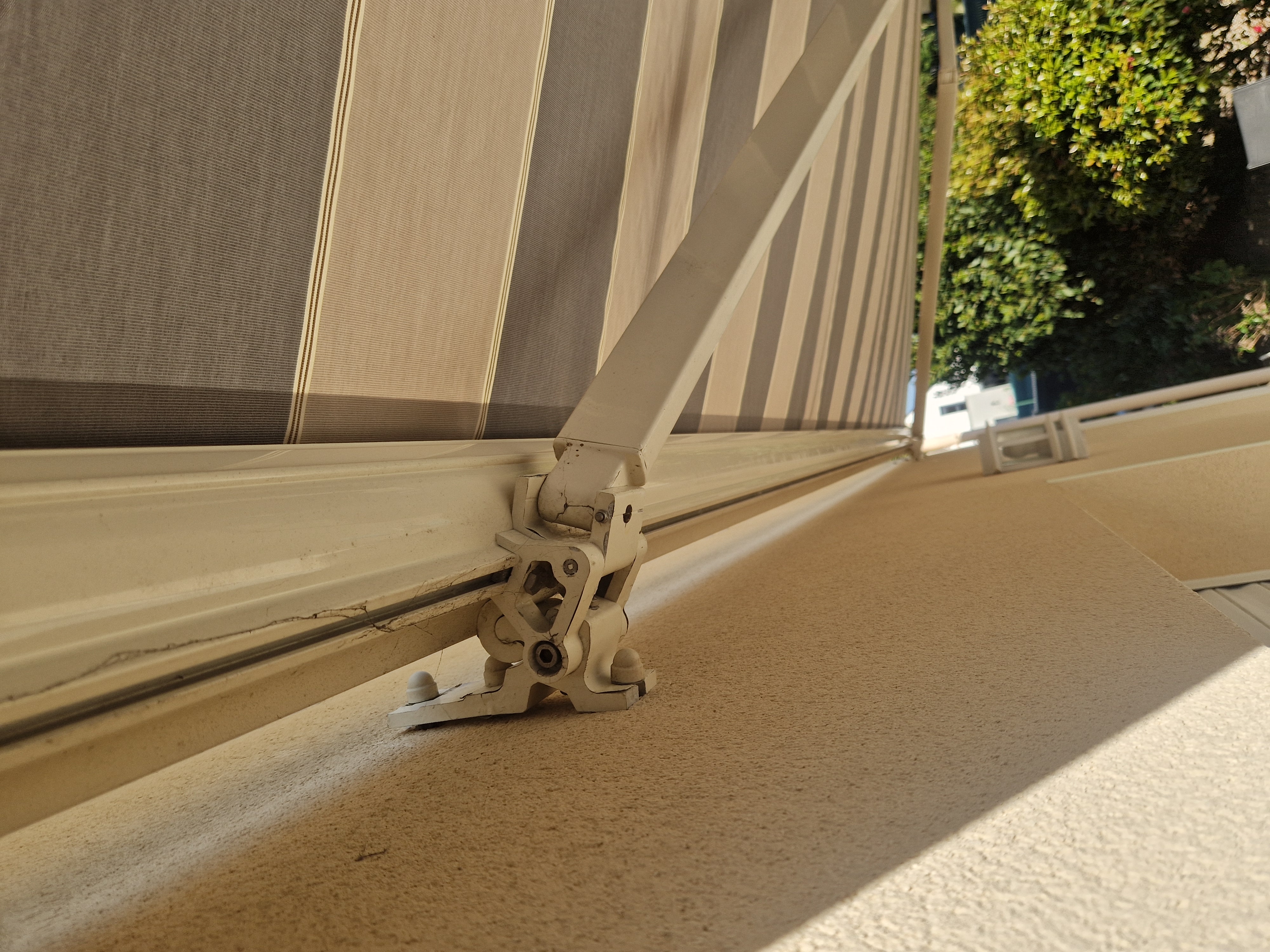

Bonjour j ai un vieux store banne soliso oceania et j ai un bras plus bas que l autre qui fait pencher le store quand il est ouvert .
Je ne teouve pas la visse pour effectuer le réglage
Pouvez vous m aider merci à vous
Comment régler l inclinaison de bras d un vieux modèle store banne soliso oceania

Re: Comment régler l inclinaison de bras d un vieux modèle store banne soliso oceania
Essaie de déplacer la fixation du bras d'un coté puis de l'autre sur la barre de charge du coté le plus court.
ATTENTION, la toile doit être déployée entièrement pour plus facilement faire les réglages.
Procède par modification déplacement de 5 mm en 5mmm en ayant repéré la position initiale par un trait de crayon pour revenir à la position initiale si nécessaire.
bon courage
bon courage
J'ai le meme soucis d'inclinaison du store. J'ai la notice qui explique la procédure pour y remedier. Malgré cela, je n'y arrive pas car les vis sont tres dures à manoeuvrer.
Treillieres, as-tu trouvé une solution?
