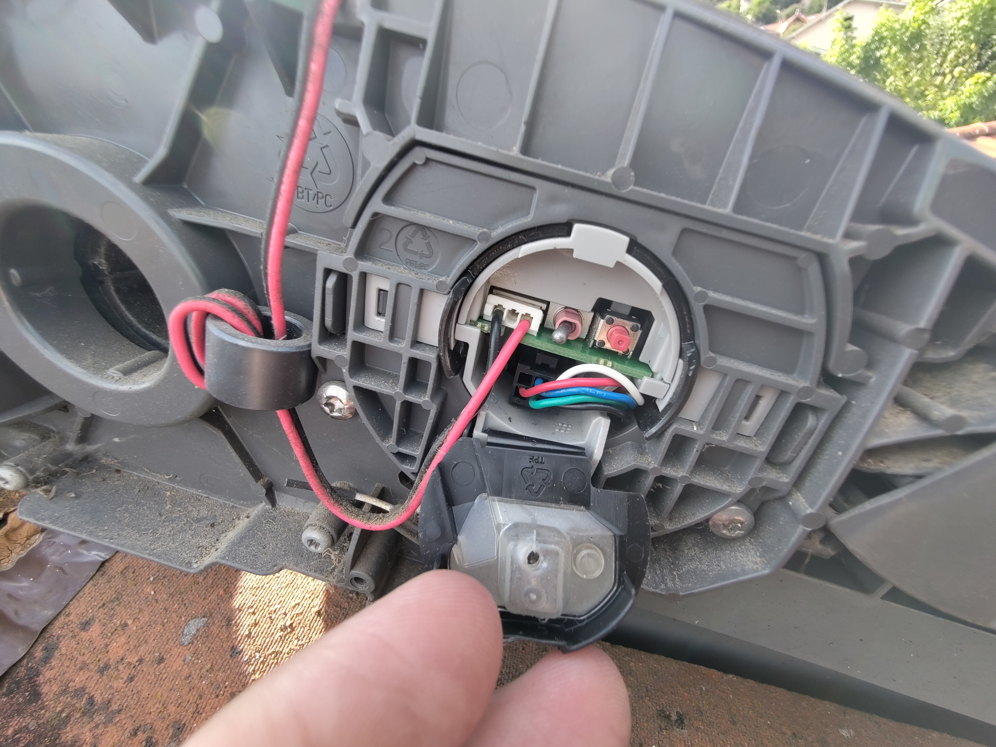

Depuis quelques jours j'ai 2 (coïncidence ?) volets roulants solaires Velux qui ne fonctionnent plus. J'ai d'abord cru à un problème avec mes télécommandes et changé les piles, sans que cela ne règle le problème.
J'ai voulu réassocier les télécommandes et suis monté sur le toit pour suivre des tuto vidéo trouvés sur internet :
- Interrupteur latéral en position à gauche
- Appui long sur bouton jusqu'à entendre un bourdonnement
- Appui bref au dos de la télécommande pour RESET
- Appui bouton central puis bouton bas de la télécommande pour appairage
Sur mon 1er volet, l'appui prolongé sur le bouton rouge (photo) ne déclenche aucun bourdonnement. J'ai quand même tenté la procédure d'appareillage de la télécommande, au cas où, sans succès.
Sur le second volet, l'appui prolongé sur le bouton rouge a entraîné un calibrage des stores qui sont sortis tout seuls, puis rerentré. Ce n'était pas le fonctionnement attendu (bourdonnement)... et l'appareillage n'a pas fonctionné non plus. J'ai depuis touché à l'interrupteur à côté pour le remettre en position de départ, et depuis le store ne réagit plus du tout à l'appui sur le bouton...
Auriez-vous une piste de dépannage à me proposer s'il vous plaît ?
