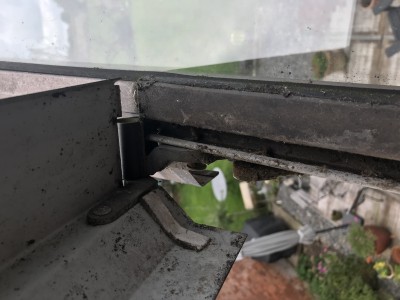

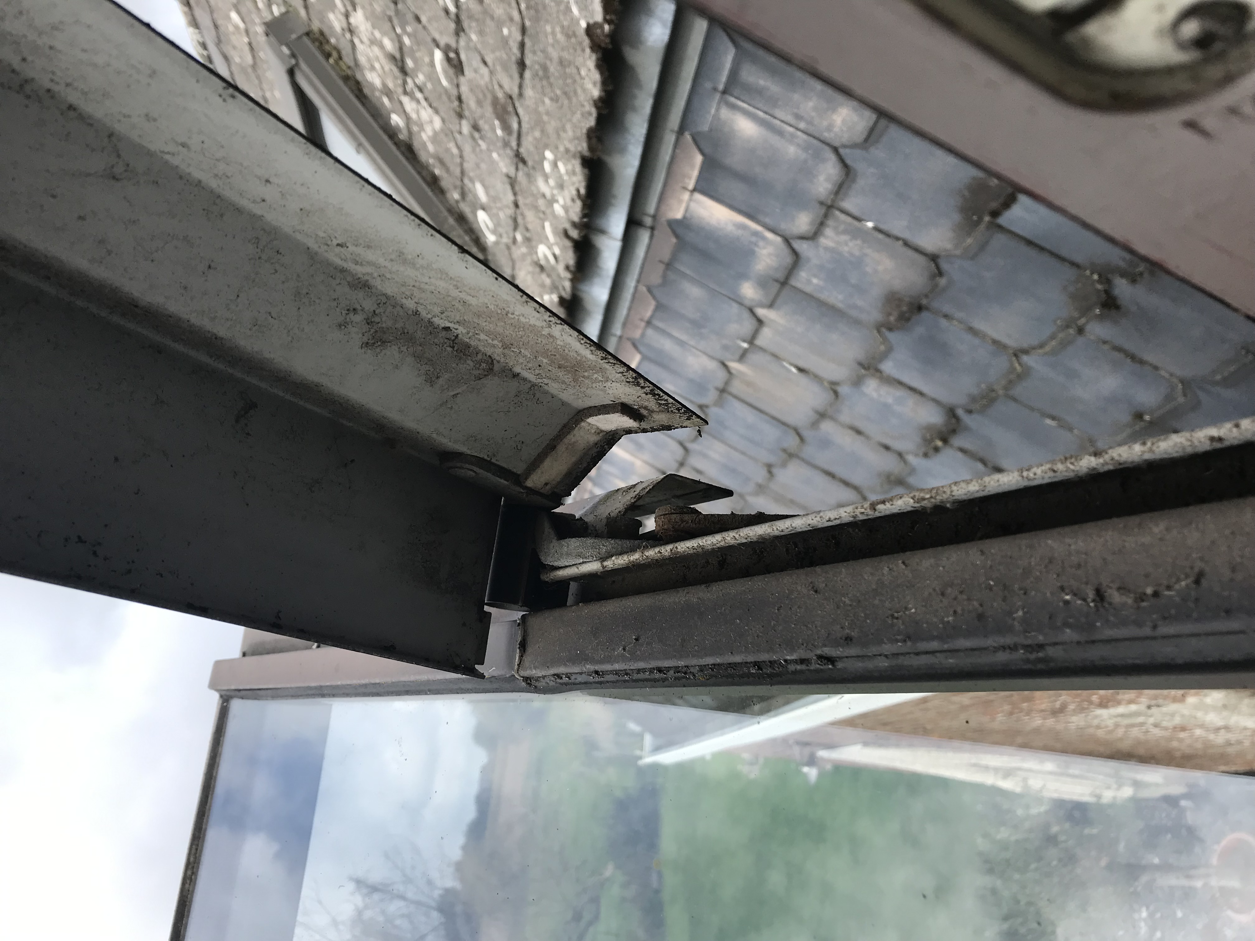

Je veux démonter une fenêtre de toit d'un certain âge, c'est peu dire. Sur la photo, l'ouvrant semble tenir par deux tenons faisant partie de la protection extérieure.
Quelqu'un peut-il me renseigner sur la façon de procéder?

Les fenêtres de toit anciennes peuvent être lourdes et fragiles. Et le modèle de votre fenêtre peut avoir des particularités qui nécessitent des étapes spécifiques pour le démontage.
Assurez-vous de travailler en toute sécurité et d'utiliser des outils adaptés. Protégez le sol et les meubles environnants.
Commencez par retirer la protection extérieure de la fenêtre. Dévissez les fixations maintenant la protection extérieure à l'ouvrant de la fenêtre. Déposez délicatement la protection extérieure une fois les vis retirées.
Démontage de l'ouvrant : identifiez les deux tenons qui maintiennent l'ouvrant en place sur le cadre de la fenêtre. Selon le modèle de votre fenêtre, il peut y avoir des vis ou des goupilles à retirer pour débloquer les tenons. Soulevez délicatement l'ouvrant de la fenêtre et retirez-le du cadre.
Si vous souhaitez également retirer le cadre de la fenêtre, repérez et retirez les vis qui le fixent au toit et soulevez.

Salut, tu sembles bien parti, mais fais tout de même attention aux éléments de maintien de la fenêtre, certains peuvent être difficiles à atteindre ou bien rouillés.Et tu fais bien de parler d'outils, car tu aurais besoin d'une visseuse puisqu'avec avec la rouille, ça pourrait être galère de retirer une simple vis.Tu peux te servir d'un film plastique de toiture pour couvrir temporairement le trou sur la toiture, le temps d’installer la nouvelle fenêtre.

1. *Identifier les tenons* : D’après la photo, le châssis semble être maintenu par deux tenons (pièces en bois ou en métal).
2. *Retirer la protection extérieure* : Détachez délicatement les éléments de protection ou le solin autour du châssis.
3. *Desserrer ou extraire les tenons* : Utilisez un tournevis plat ou un pied-de-biche pour retirer doucement les tenons qui maintiennent le châssis.
4. *Soutenir le châssis* : Assurez-vous qu’une personne le tienne pour éviter qu’il ne tombe une fois détaché.
5. *Retirer le châssis* : Une fois desserré, inclinez-le et enlevez-le avec précaution.
