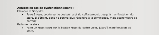

Eventuellement faie un reset total (en cas de dysfonctionnement ou de mauvaise positon de fin de course), puis tout recommencer:
Le bouton On/Off n'existe plus, il faudrait le simuler par des actions en utilisant le bouton rond habituel
OFF : deux appuis successifs sur le bouton rond.
ON : un seul appui sur le m^me bouton rond, pour obtenir un bruit du moteur.
Le reste est comme sur les anciens modèles (avec bouton à bascule ON/OFF).

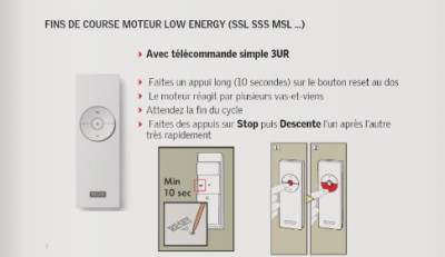

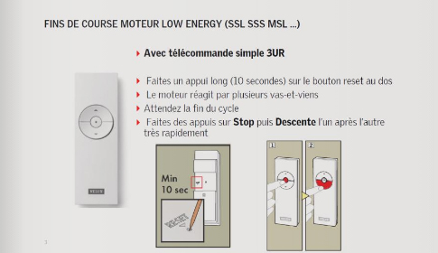

Recherche et mémorisation automatiques des fins de course du volet solaire Vélux S21

Pour refaire la procédure de recherche automatique des fins de course (haut et bas), il suffit de suivre attentivement la procédure décrite dans la documentation officielle provenant de Vélux (partie Astuces en cas de dysfonctionnement).
Ou recommencer la procédure complète :
Démontage éventuel :
- démonter le tout
- mettre le moteur au repos (deux appuis successifs sur le bouton rond) : le moteur tourne un peu puis s 'arrête.
Montage et réglage :
- mettre le moteur du kit en état de veille (On) : un seul appui sur le bouton rond
- monter le kit (moteur, cellule solaire), brancher le domino électrique
- appui environ 7 secondes sur le boton rond. Le moteur doit bourdonner un peu
- fermer la cache latérale
- descendre de l'escabeau et fermer le vélux
1 - Cas normal (kit tout neuf) :
- appuyer sur le bouton reset de la télécommande
- Puis appuis successivement sur les boutons "Stop", "Descendre"
2 - Cas de dysfonctionnement au maise position de fin de course :
- appuyer sur le bouton reset de la télécommande pour appareiller la télécommande
- appuyer et maintenir l'appui sur ce bouton reset environ 10 secondes (le moteur devrait bourdonner)
- appuyer successivement sur les boutons "Stop", "Descendre"
