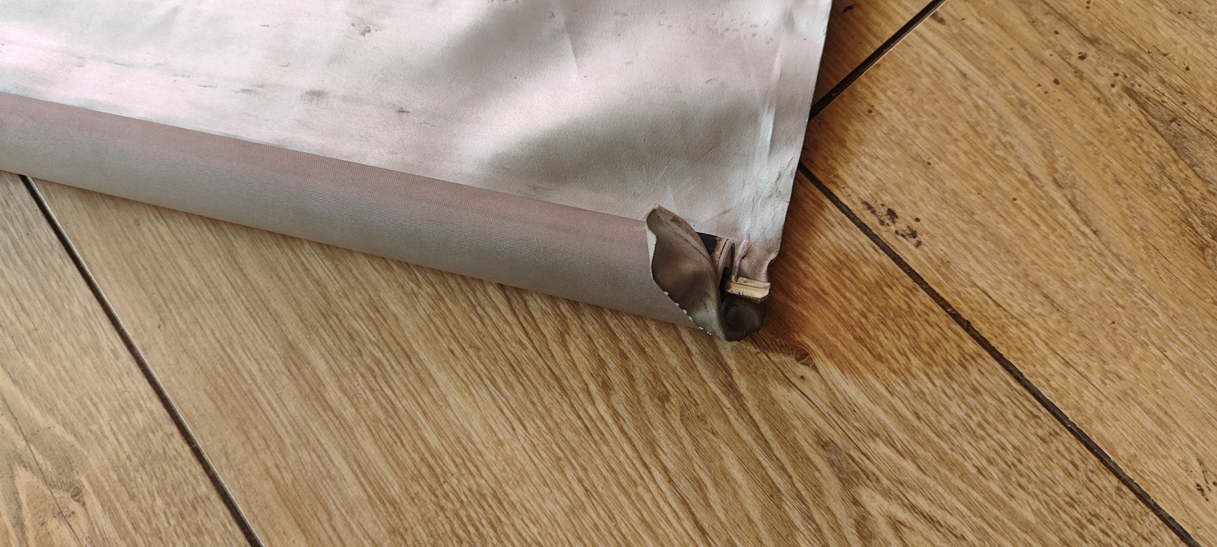

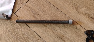

Je n'arrive pas à remettre en tension le ressort de mon store Velux, j'ai l'impression lorsque je tourne que le ressort tourne dans le vide.
J'ai regardé des vidéos, lu des conseils, rien à faire, je craque...
Je n'ai pas l'impression qu'il y ait quelques chose de cassé, aucun plastique n'est sorti du tube quand j'ai ouvert pour enlever le ressort.
Quelqu'un saurait il m'aider ?
Impossible remettre en tension ressort store Velux

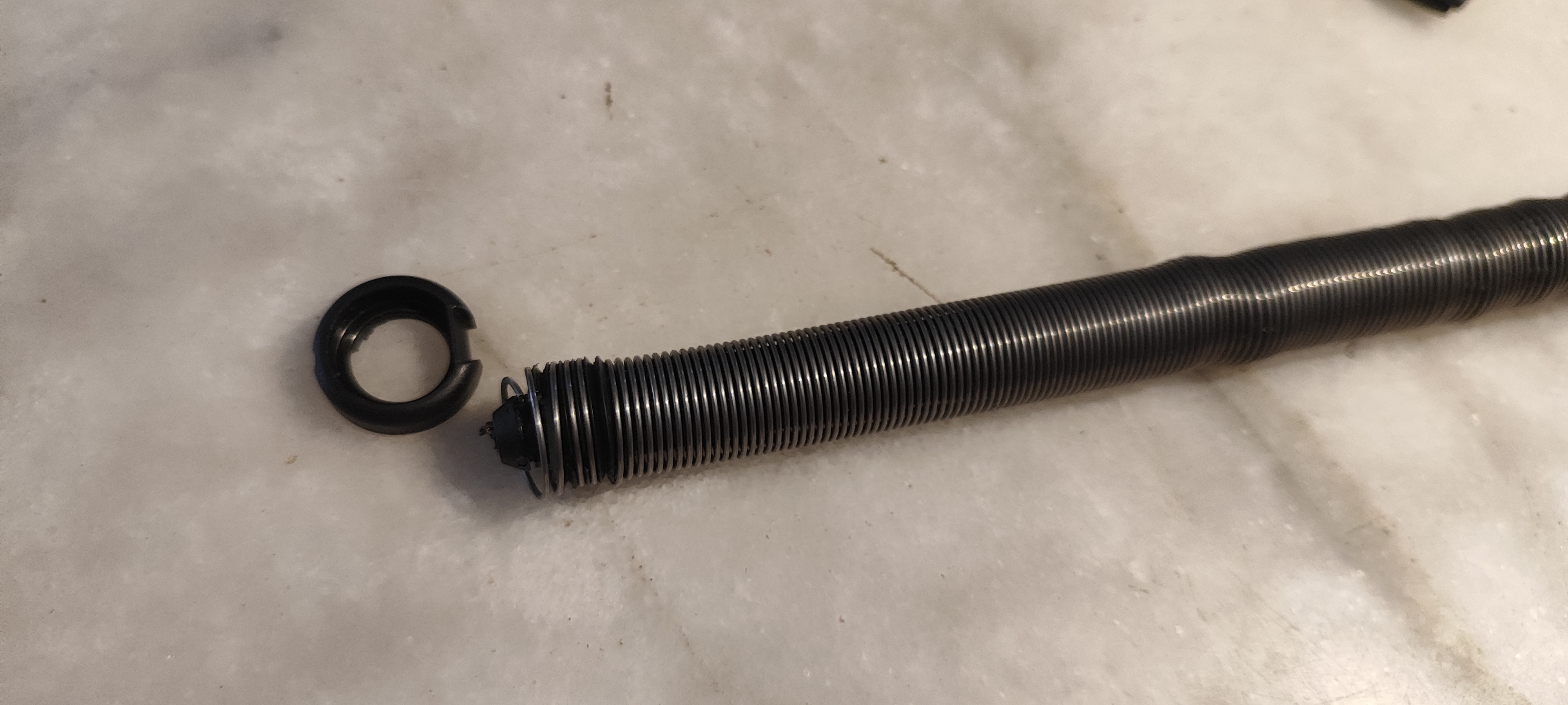

En y réfléchissant j'ai regardé à l'intérieur du tube et il y avait effectivement une partie plastique de cassée...
Une idée où je pourrai trouver ce type de ressort ?
Modèle GGL 606
Modèle GGL 606

Je pense aussi que le problème vient de cette pièce. Vous pouvez essayer de rechercher des pièces de rechange auprès de revendeurs spécialisés en stores et volets. J'ai essayé de recréer cette pièce à partir de modélisation, mais avec toutes mes compétences en architecture et bricolage, rien à faire.
