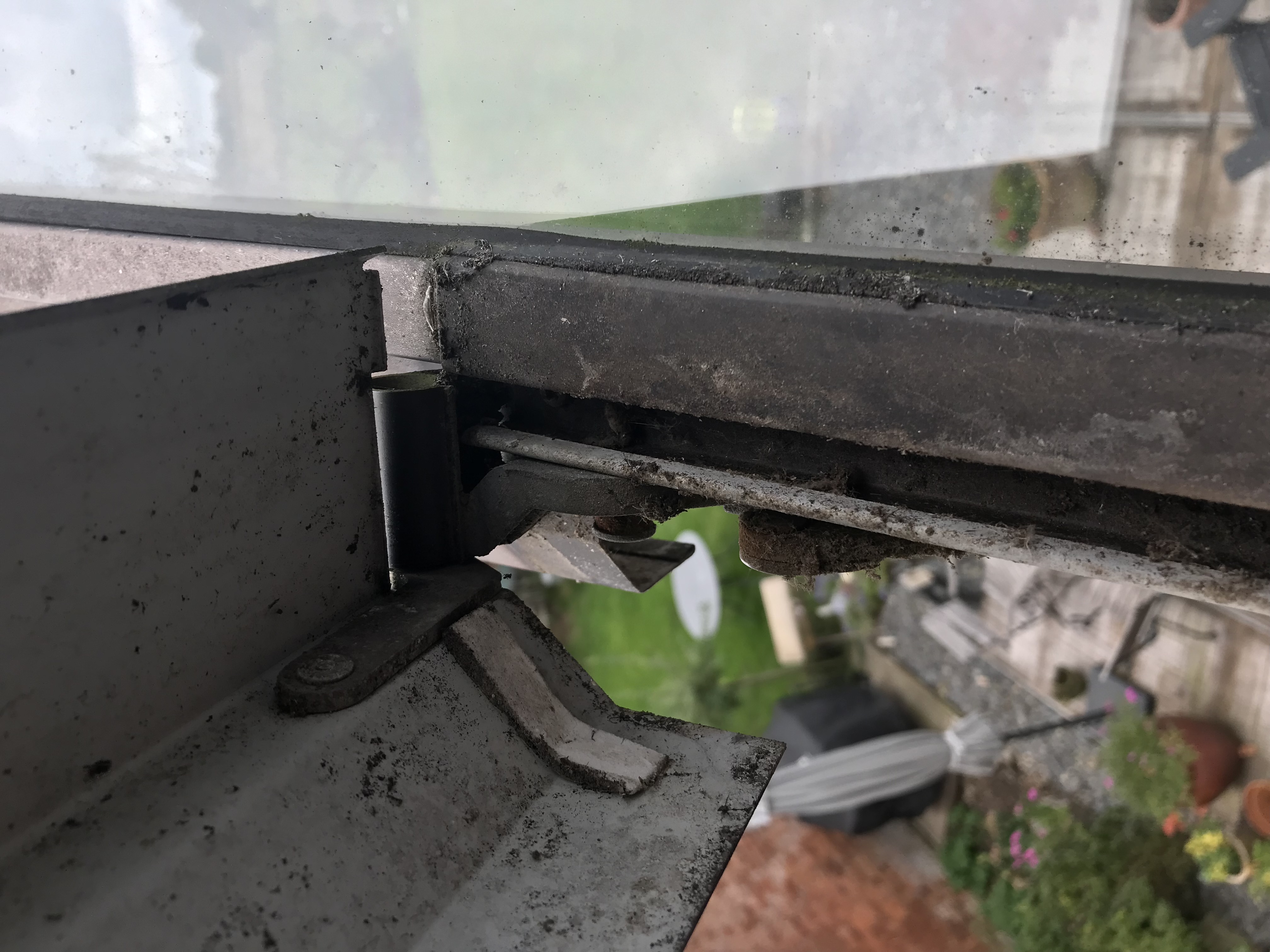

Je veux démonter une fenêtre de toit d'un certain âge, c'est peu dire. Sur la photo, l'ouvrant semble tenir par deux tenons faisant partie de la protection extérieure.
Quelqu'un peut-il me renseigner sur la façon de procéder?

Démonter une vieille fenêtre de toit demande de la prudence, surtout à cause des différences entre les modèles. Il faut généralement commencer par retirer les fixations, comme des vis ou des clips, pour libérer la fenêtre. Assurez-vous de prendre toutes les mesures de sécurité pour éviter les accidents.

Je pense d'enlever d'abord les garnitures autour du double vitrage, démonter ce double vitrage et ensuite démonter son armature. Ce sera à mon avis la meilleure solution tant pour le poids que pour l'encombrement.

Les fenêtres de toit anciennes peuvent être lourdes et fragiles. Et le modèle de votre fenêtre peut avoir des particularités qui nécessitent des étapes spécifiques pour le démontage.
Assurez-vous de travailler en toute sécurité et d'utiliser des outils adaptés. Protégez le sol et les meubles environnants.
Commencez par retirer la protection extérieure de la fenêtre. Dévissez les fixations maintenant la protection extérieure à l'ouvrant de la fenêtre. Déposez délicatement la protection extérieure une fois les vis retirées.
Démontage de l'ouvrant : identifiez les deux tenons qui maintiennent l'ouvrant en place sur le cadre de la fenêtre. Selon le modèle de votre fenêtre, il peut y avoir des vis ou des goupilles à retirer pour débloquer les tenons. Soulevez délicatement l'ouvrant de la fenêtre et retirez-le du cadre.
Si vous souhaitez également retirer le cadre de la fenêtre, repérez et retirez les vis qui le fixent au toit et soulevez.

Re: Démontage d'une fenêtre de toit
