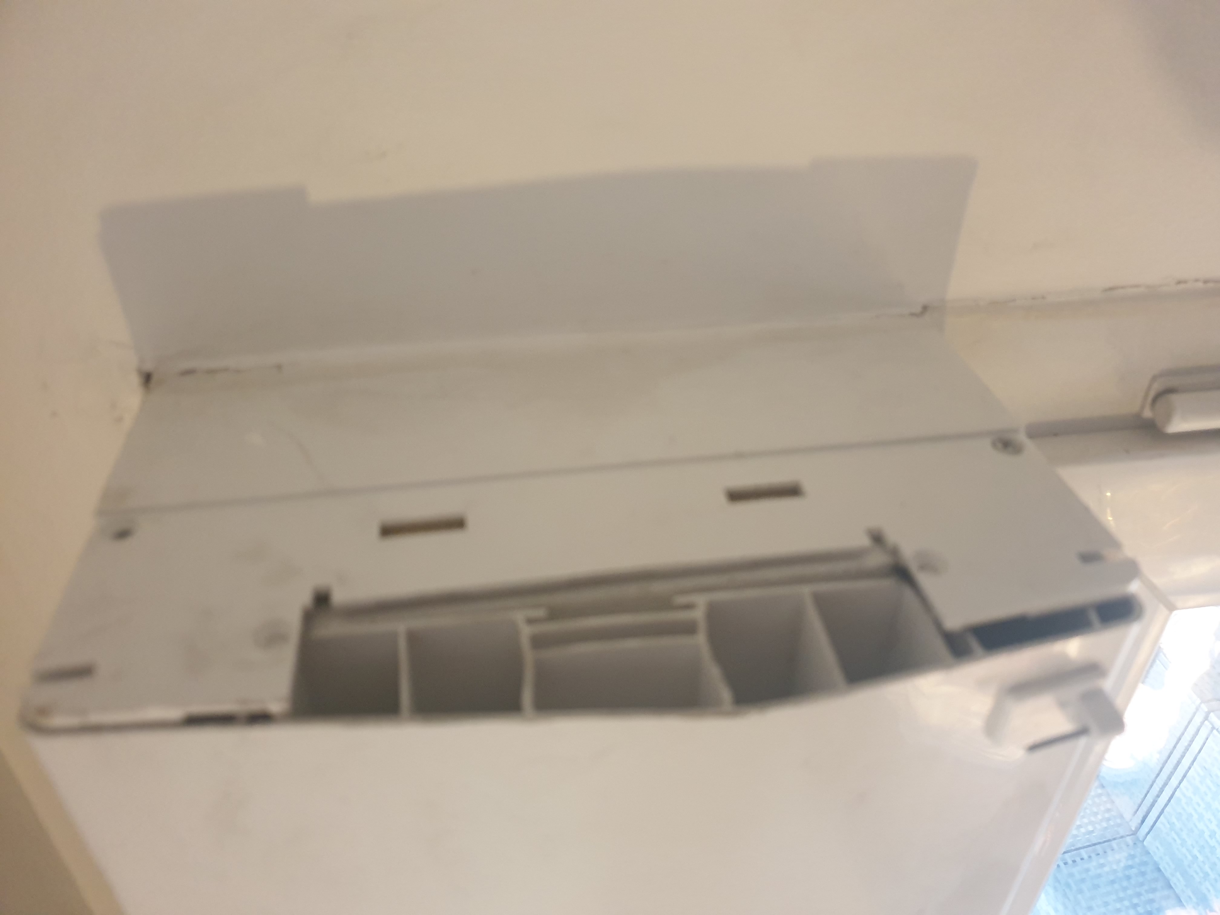

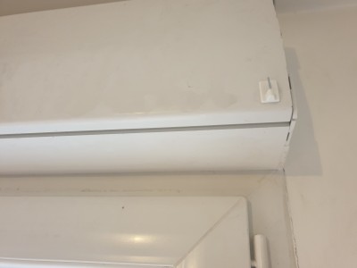

Comment ouvrir un coffre de volet roulant ?
kenny00111
- Enregistré le : 20 nov. 2021, 18:07
comment enlever le couverture? la partie haut pas bouge
Re: Comment ouvrir un coffre de volet roulant ?
bonjour, avez-vous regardé sur http://www.conseils-store.com/index.php ... ss&id=5862
Début du tutoriel : comment démonter votre volet roulant électrique et accéder au moteur ?
1.1) Ouvrir le coffre du volet roulant.
il faut déclipser avec un gros tournevis plat par ex
la face est clipsée, il faut la dégager. C'est comme un couvercle de gaine électrique
il y a des photos également sur http://www.conseils-store.com/index.php ... s&id=21082
1. Ouvrez le coffre de votre volet roulant :
Cdlt
