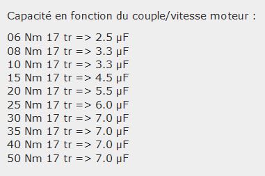

Posté : 13 nov. 2021, 12:55
par datatrack
La valeur du condensateur pour un moteur Somfy de puissance 6Nm est 2,5 µF 5%
Je vous joins le tableau pour d'autres puissances au cas où :)
Somfy condo fonction Nm.JPG (26 Kio) Vu 9612 fois
à savoir que vous avez deux possibilité d'appro pour ce condensateur
1/ Sur internet c'est le plus simple autour de 6 à 7 €
2/ Si vous avez un besoin urgent en dépannage et un magasin de pièces détachées électroménager près de chez vous, il peut avoir des condensateurs de cette valeur, voir très proche (légèrement supérieure, par exemple 2,7 µF) , la différence réside généralement par un diamètre supérieur (pas gênant) une tension de service supérieure (c'est mieux) et des cosses type Faston plus grosses.( c'est adaptable)
Pour le diamètre du condensateur, max 35 mm (40 mm diamètre intérieur du tube), pour la longueur du condo il y a largement la place.
Pour adapter avec des cosses type Faston, prévoir de rallonger chaque fil de 5 cm
Bon courage.
