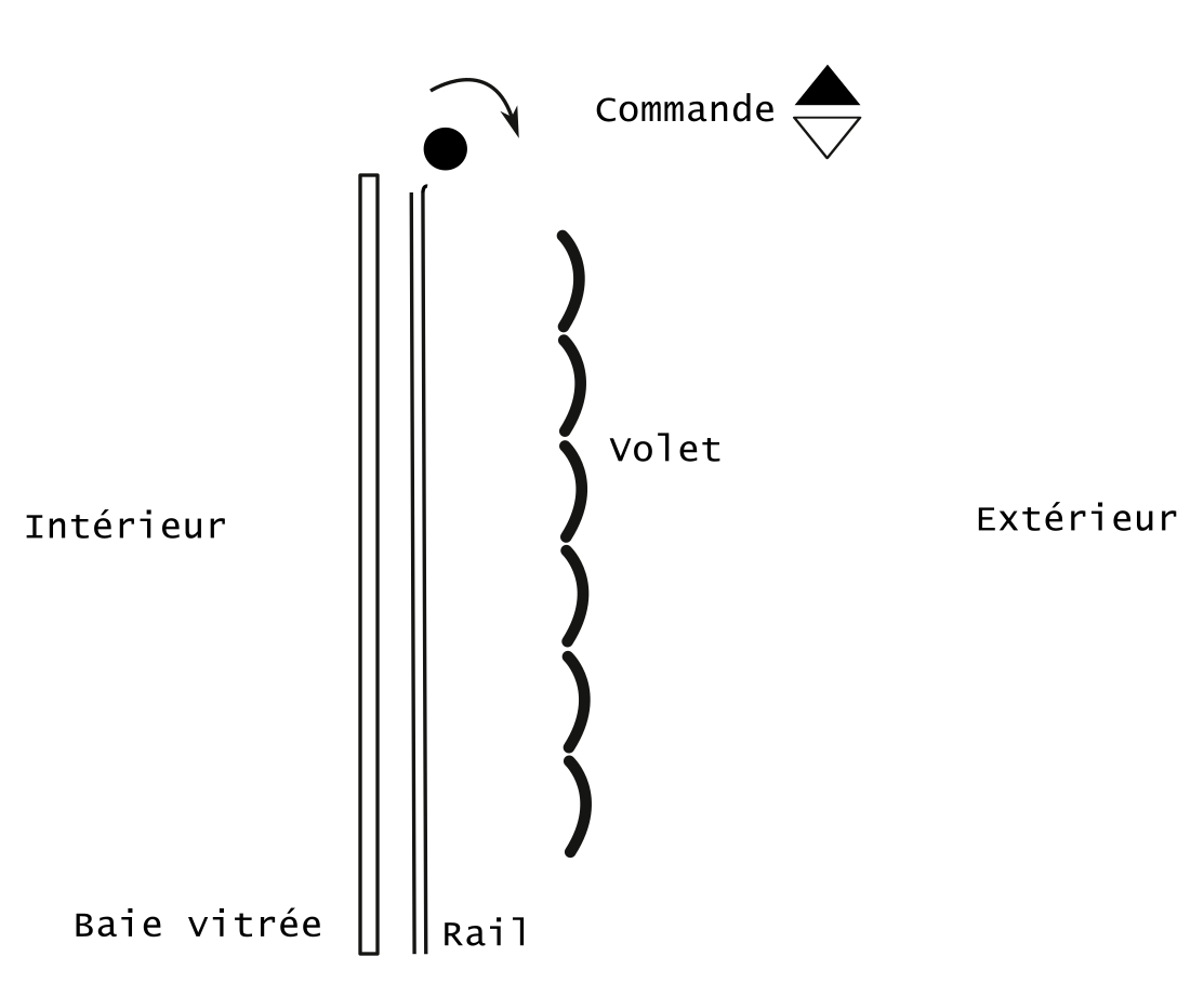

Voici le schéma de l'installation et le sens de rotation de l'axe lorsqu'on utilise la commande "monter"
Problème : le sens de rotation implique que le tablier s'enroule sur le côté extérieur des lattes donc sur le côté convexe. Ce qui me semble impossible puisque l'angle de pliage des lattes entre elles sera très limité. Du coup je ne comprends pas comment ce tablier est censé s'enrouler.
En admettant que le sens du moteur se soit inversé (je ne vois pas trop comment cela dit) le problème est que l'espace entre l'axe d'enroulement et le rail est insuffisant pour laisser remonter les lattes sans les tordre.
