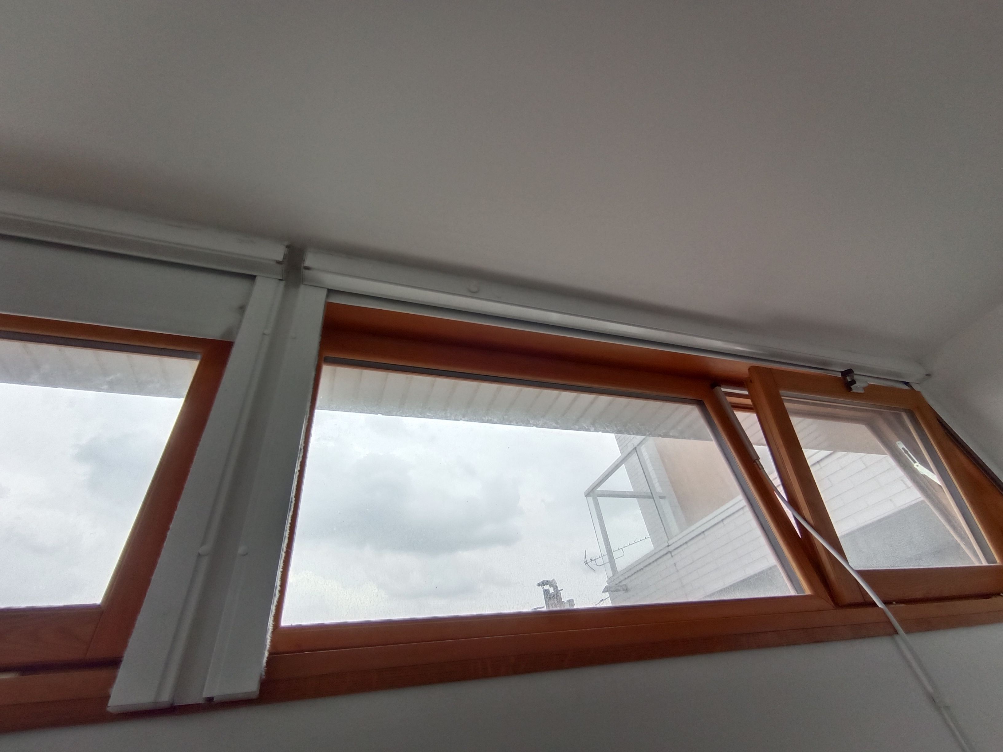

Voici quelques photos. On voit que la fenêtre de droite est ouverte alors que celle de gauche est bloquée par le store. Hier c'était l'inverse... et si les 2 stores du mur de gauches restent enroulés à la prochaine commande de descente, alors je ne pourrai plus ouvrir aucune fenêtre ou bien je devrai forcer l'enroulage de ces 2 là au risque de les coincer dans leur support... :roll:
