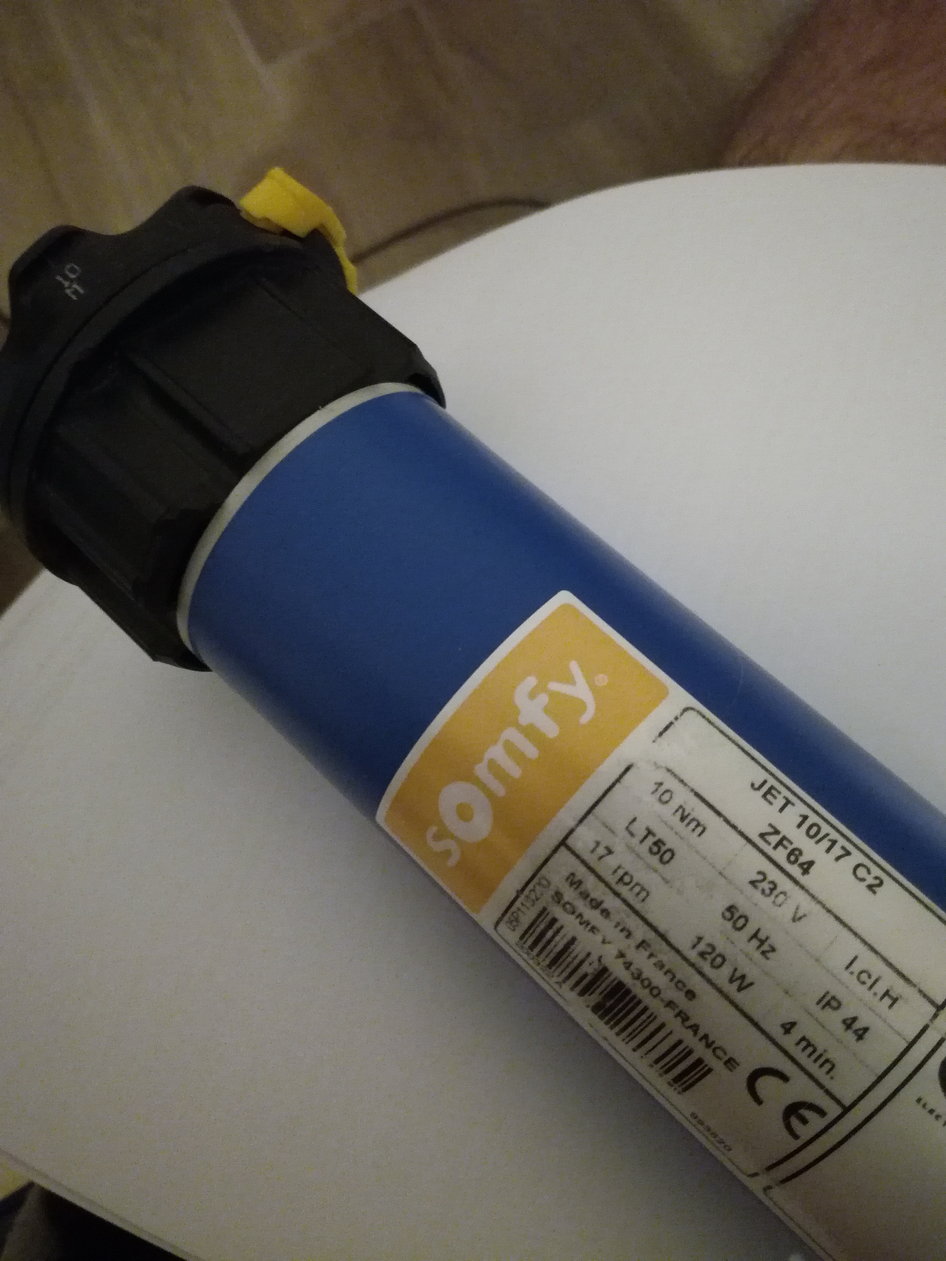

Voici des photos de la couronne crantée.
Re: Problème extraction moteur Somfy
Posté : 08 juin 2023, 19:48
par michel16190
Votre dernière photo nous renseigne sur le modèle de votre opérateur.
Il s'agit d'une variante C2 IP44 à double isolation pour tube ZF 64.
Pour sortir ce que vous appelez "la bague crantée", il faudra auparavant faire glisser le tube plastique bleu.

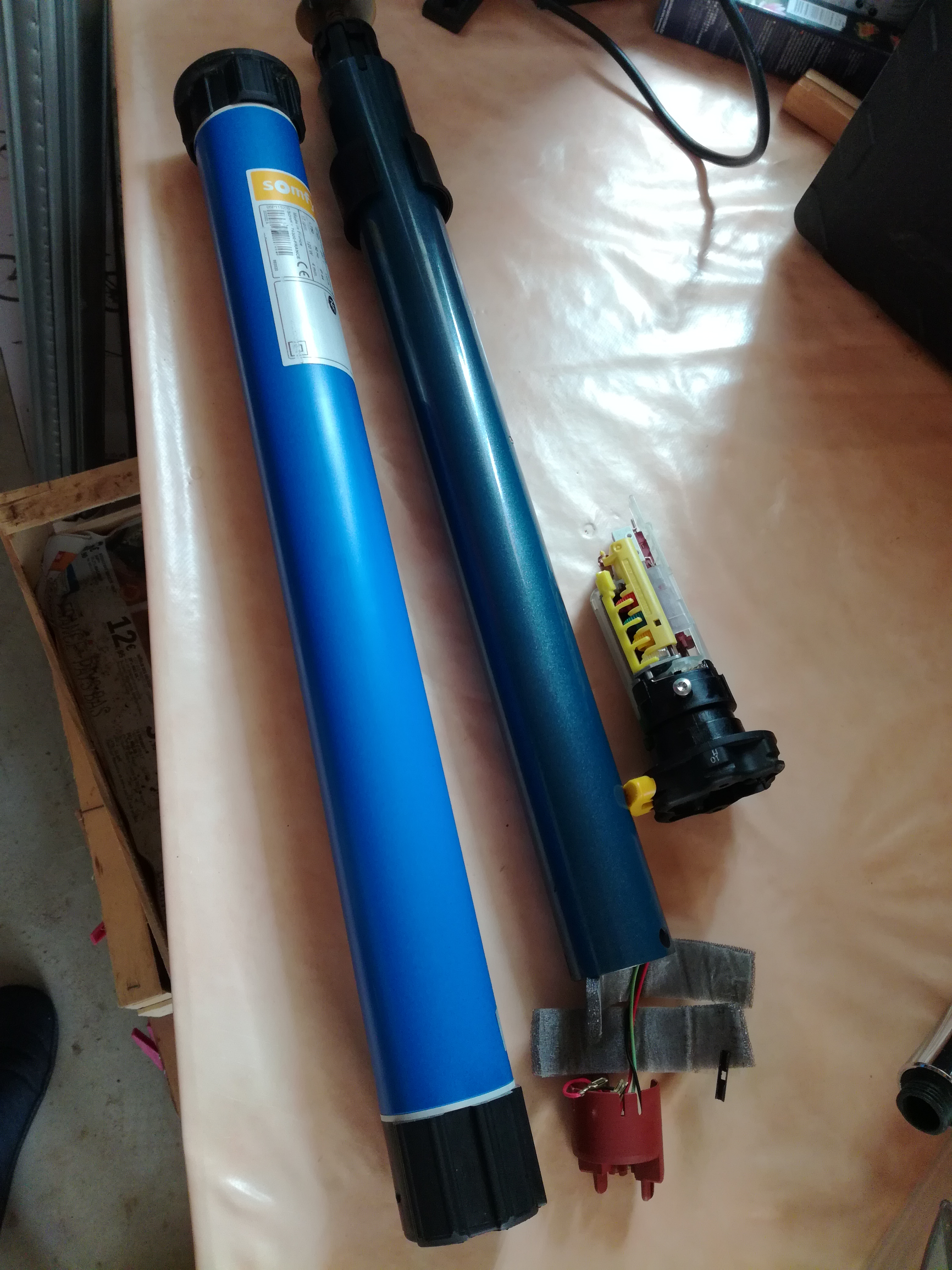

par Domino79
J'ai enlever la vis et la rondelle et le tube bleu est sorti avec les roues emboitées à chaue extrémité. ( voir photo )
J'ai ensuite enlevé la petite agrafe et dévissé la vis torx.

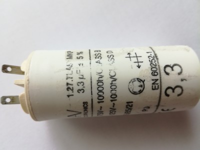

En tapotant légèrement, l'ensemble est sorti et j'ai pu récupérer le codensateur. ( photo )

par michel16190
Il y a pléthore d'offres sur la toile pour les condos !
Respectez la capacité 3,3 µF et les connexions 3 mm.
