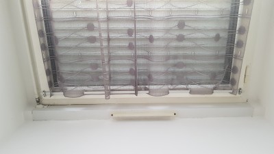

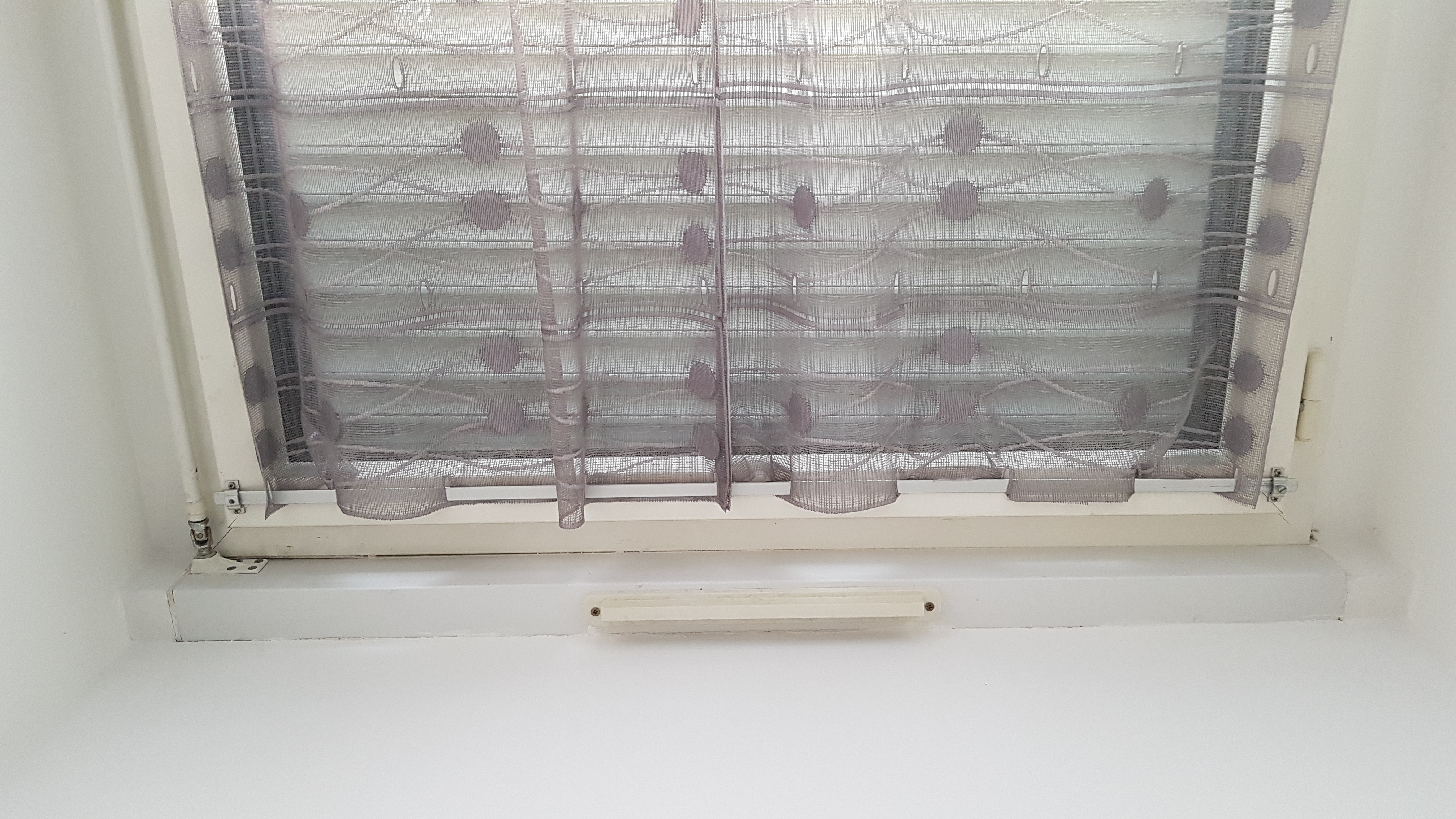

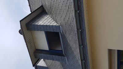

Sur mes fenêtres à l'étage (de type lucarnes chien assis) j'ai des volets roulants à commande manuelle.
Sur l'un deux il y avait des grincements lorsqu'on montait ou descendait le volet.
A tout hasard j'ai voulu démonter la manivelle, mais la tige carrée qui doit relier le treuil est sortie et je n'arrive pas à la remettre. On ne peut pas voir par le trou et j'ai tâtonné longtemps sans succès.
Il va donc falloir accéder au mécanisme, et c'est là mon interrogation : comment faire ?
Sur mes volets du rez de chaussée on voit bien le coffre, j'en ai déjà démonté pour changer des attaches.
Mais dans le cas présent où est il ?
Je joins une photo de l'extérieur et une de l'intérieur (Désolé je n'arrive pas à les remettre à l'endroit !)
Je suis allé dans les combles : impossible d'accéder au dessus de la fenêtre. De l'extérieur il faudrait faire sauter les lames sous les ardoises ?
De l'intérieur, il faudrait enlever ce genre de cache plastique où se trouve l'aérateur, mais comment. Je ne vois pas comment il est fixé, il y a bien un joint silicone sur les 2 côtés mais c'est tout.
Si quelqu'un peut m'expliquer ou m'indiquer où trouver l'info il fera mon bonheur
Merci d'avance

Malheureusement, l'artisan a fait buter le plafond sur le couvercle de votre coffre condamnant ainsi l’accès à votre treuil.

Il est fortement raisonnable de penser que sur ce type de coffre ,le treuil soit immobilisé sur la joue/flasque et de vous permettre ainsi de re-introduire votre "tringle d'attaque" par le trou.
Essayez de déterminer auparavant la direction avec, par exemple, une aiguille à tricoter.

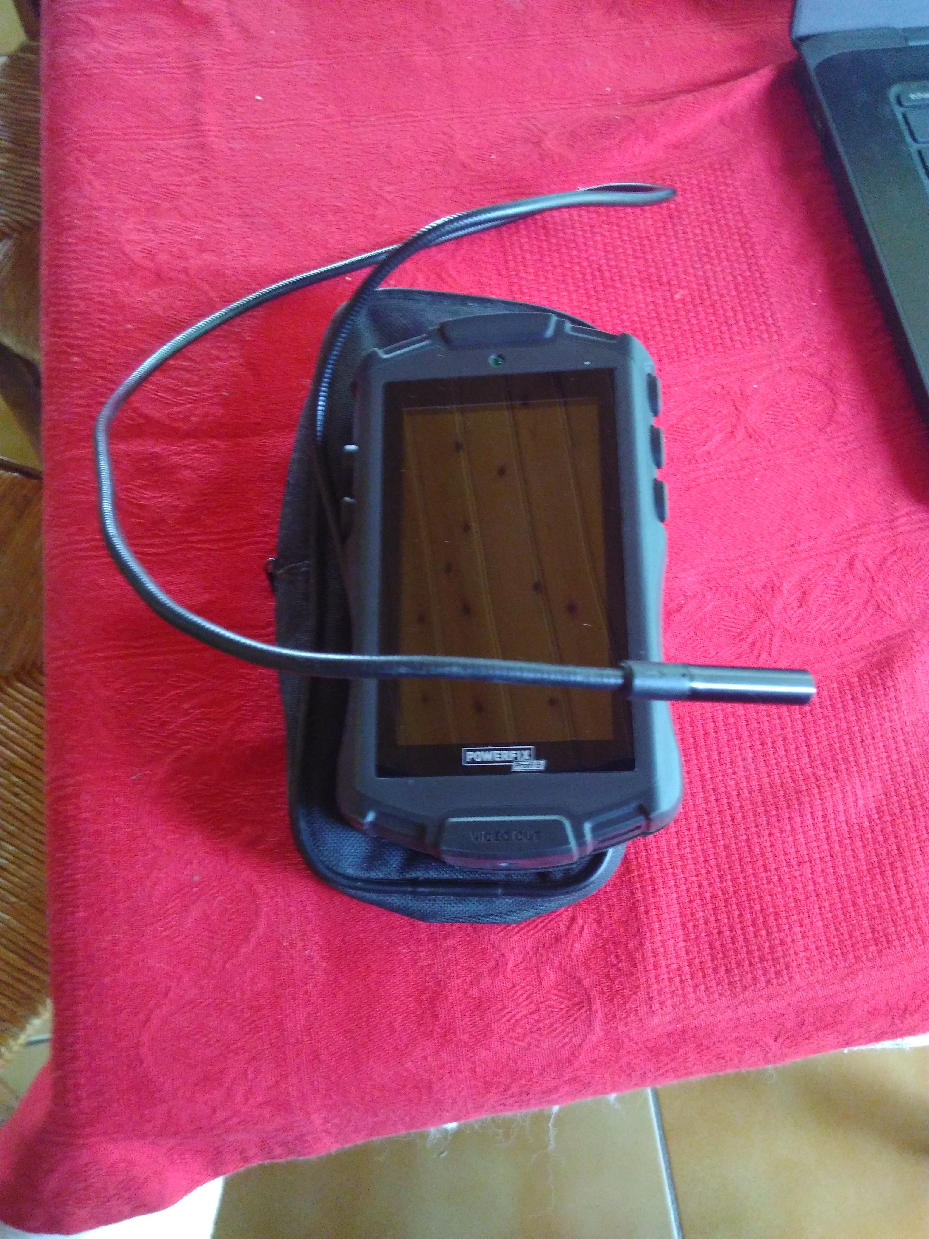

Pour un état des lieu plus général de la situation, vous pouvez également vous aider d'un "endoscope" (50 €, photo) bien pratique et qui me suis toujours dans mon fourgon.

J'ai donc essayé avec une tige fine (une brochette !) de repérer le trou mais sans succès; on devine le corps du treuil mais pas vraiment d'emplacement de la tige.
J'ai même tenté de percer un trou à côté pour voir l'intérieur mais il y a une couche dure derrière le capot plastique donc pas possible.
Reste donc l'endoscope, bonne idée.
j'avais l'intention de m'équiper pour les canalisations, je vais voir ça

Comme préconisé j'ai fait l'acquisition d'une camera endoscope, ce qui m'a permis de repérer le treuil et le trou mais le problème est que les 2 ne peuvent passer en même temps dans le trou d'entrée de la manivelle ! J'ai tâtonné en ayant une idée plus précise de ce qu'il y avait derrière, sans succès.
La solution a été de percer un 2eme trou à côté pour passer la caméra et ainsi de visionner en direct; ça n'a pas été facile car je pense que le treuil avait bougé au cours de mes nombreux essais mais, ouf , j'y suis arrivé
ça marche et en plus il n'y a plus de grincement ... que demander de plus
Encore merci et bonne continuation
