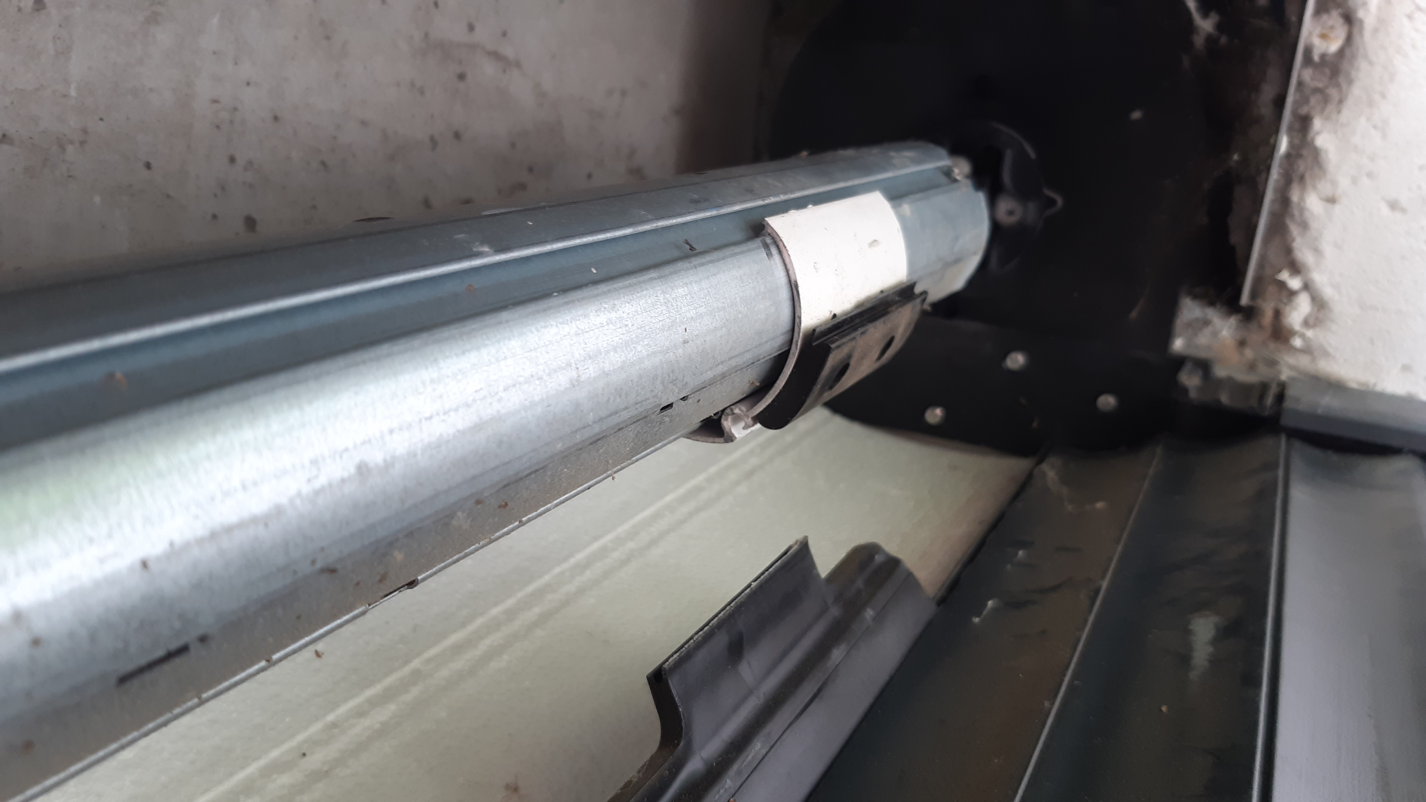

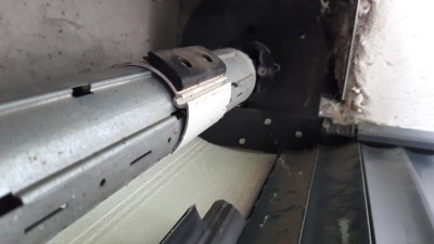

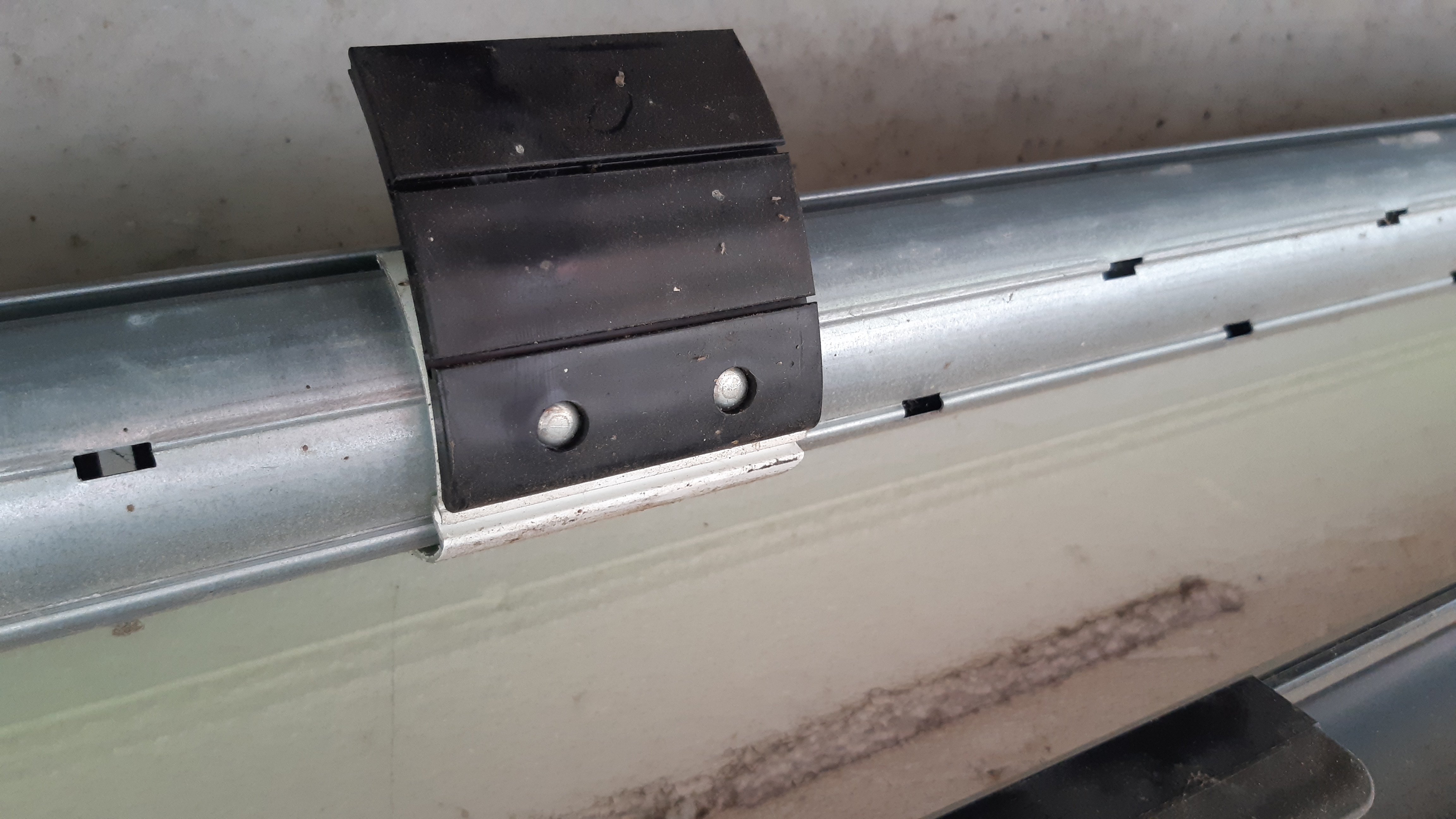

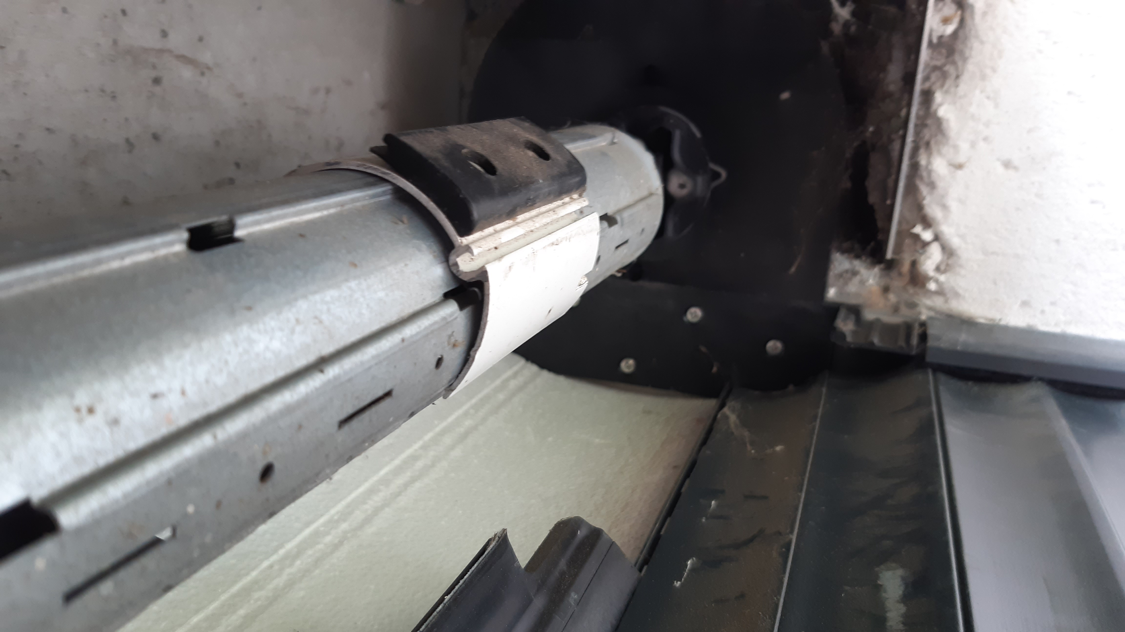

Bonjour à tous et à toutes,
Les attaches de mon volet roulant ont cassé, et je me retrouve avec des attaches avec une fixation au cylindre en aluminium sur laquelle sont serties les éléments en plastique. Je ne sais pas comment les démonter. J'ai cherché sur ce site et sur internet en général. Pas trouvé. Est ce que ça vous parle ?
Merci de votre attention et de votre aide.
Phil

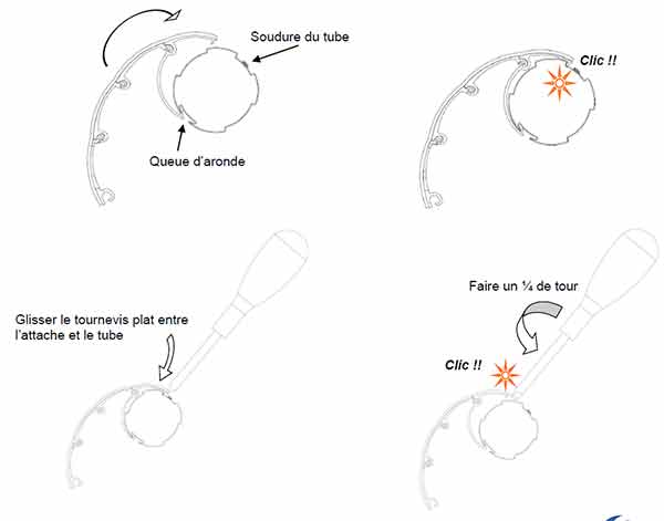

Votre attache me fait penser au DCLICK de chez DEPRAT.
Un simple tournevis plat devrait faire l'affaire pour le de-clipser.
Leur nouveau modèle est plus résistant (maillons alu revêtus de matériau mou.

Bonsoir Michel,
Merci de votre retour. En effet, c'est tout à fait ça. J'avais trouvé la marque Deprat pour la partie plastique, mais je ne l'avais pas trouvé complètement équipé en format DCLICK. Je n'ai pas osé faire sauter l'ensembke de peur de ne pas pouvoir le remettre. Mais maintenant, je vais le faire.
Encore merci :-)
