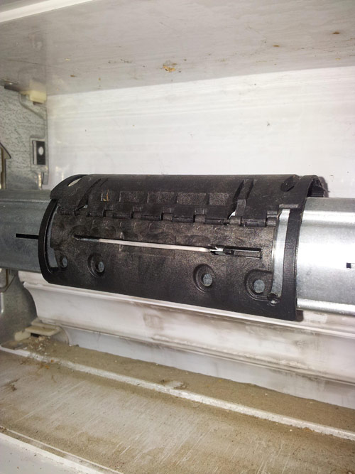

Cette pièce est tombée de mon volet roulant électrique. Le volet continue de fonctionner.
Savez vous de quoi il s’agit ?

Pour l'information des gens qui nous lisent, il s'agit donc d'une partie de l'attache rigide qui relie le tablier au tube acier ZF.
Je re-publie l'attache en situation :

J'ai eu exactement le même problème, même pièce. Que faut-il faire ? Faut-il acheter de nouvelles attaches ? Avez vous les références et le site internet ou acheter avant de tout démonter.
Merci d'avance pour votre aide !

Tapez " attache CLICKSUR " dans zone de recherche. Vous trouverez votre bonheur.

Merci beaucoup Michel pour votre contribution sur ce forum et le partage de votre connaissance, vous êtes super ! Grace à vous j'ai également trouvé la notice de mon store que je cherchais désespérément
