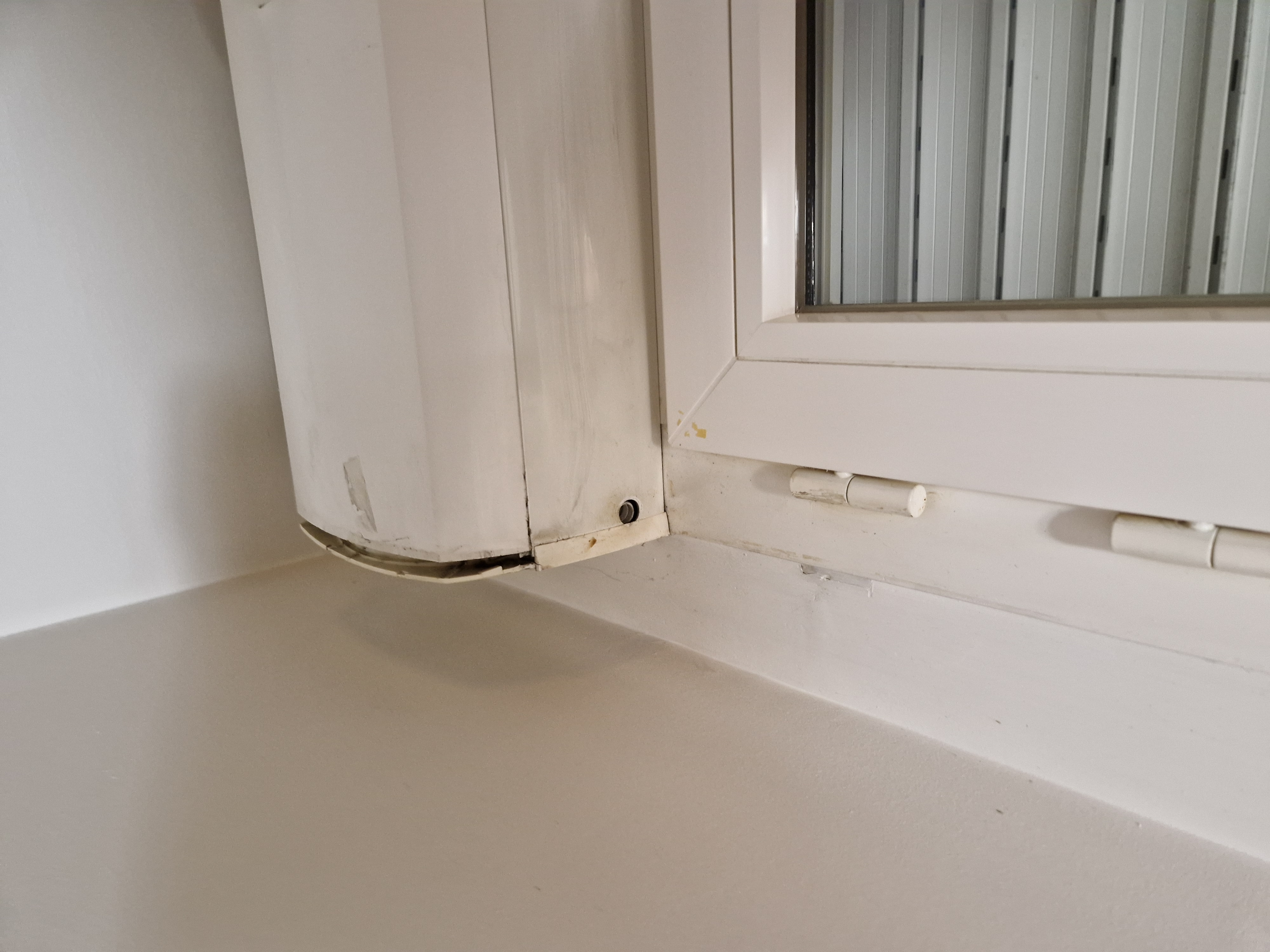

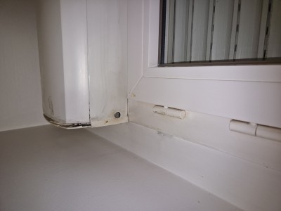

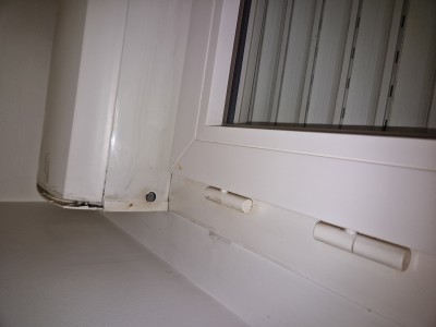

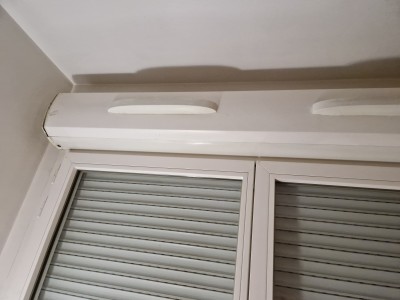

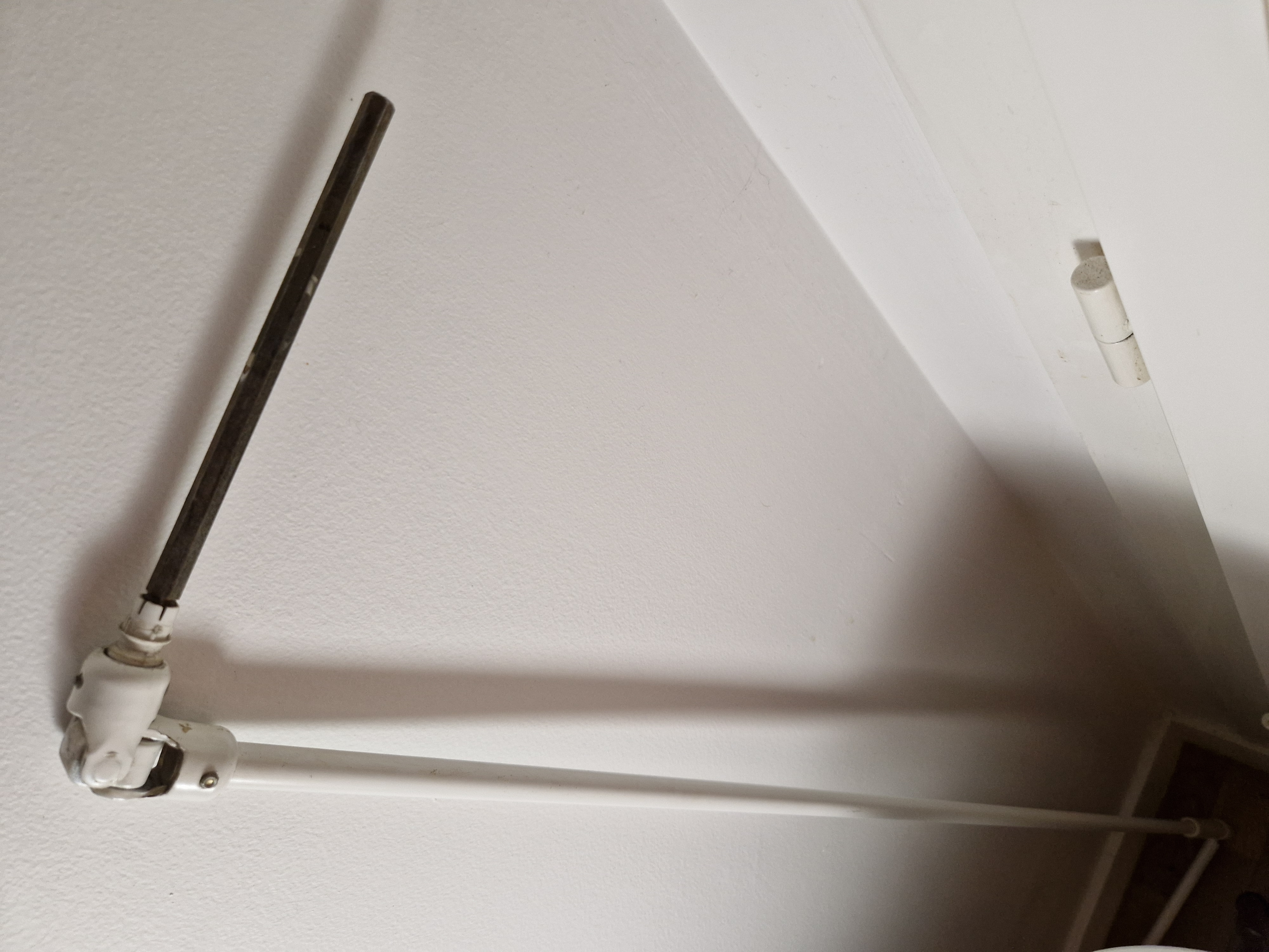

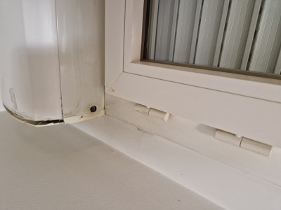

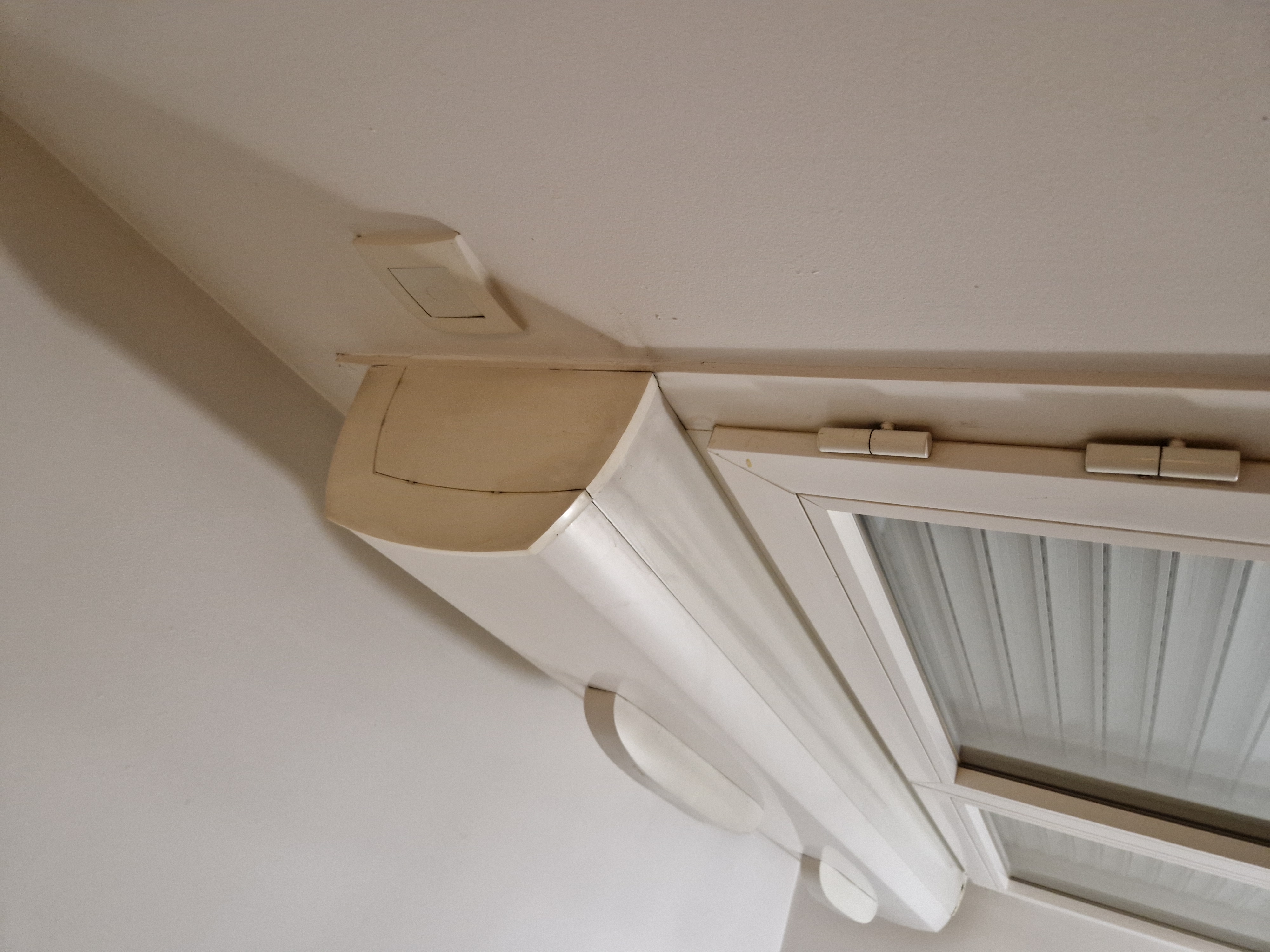

Je suis locataire et en fermant le volet roulant ce soir la manivelle s'est désolidarisée du coffre. J'ai essayé de la remettre mais rien à faire.
J'ai essayé d'ouvrir le coffre mais je n'y arrive pas.
Voici les photos sachant que je ne trouve pas la marque de ce modèle sur le coffre.
Pouvez-vous m'aider svp ?

Demandez à votre bailleur d'intervenir rapidement.

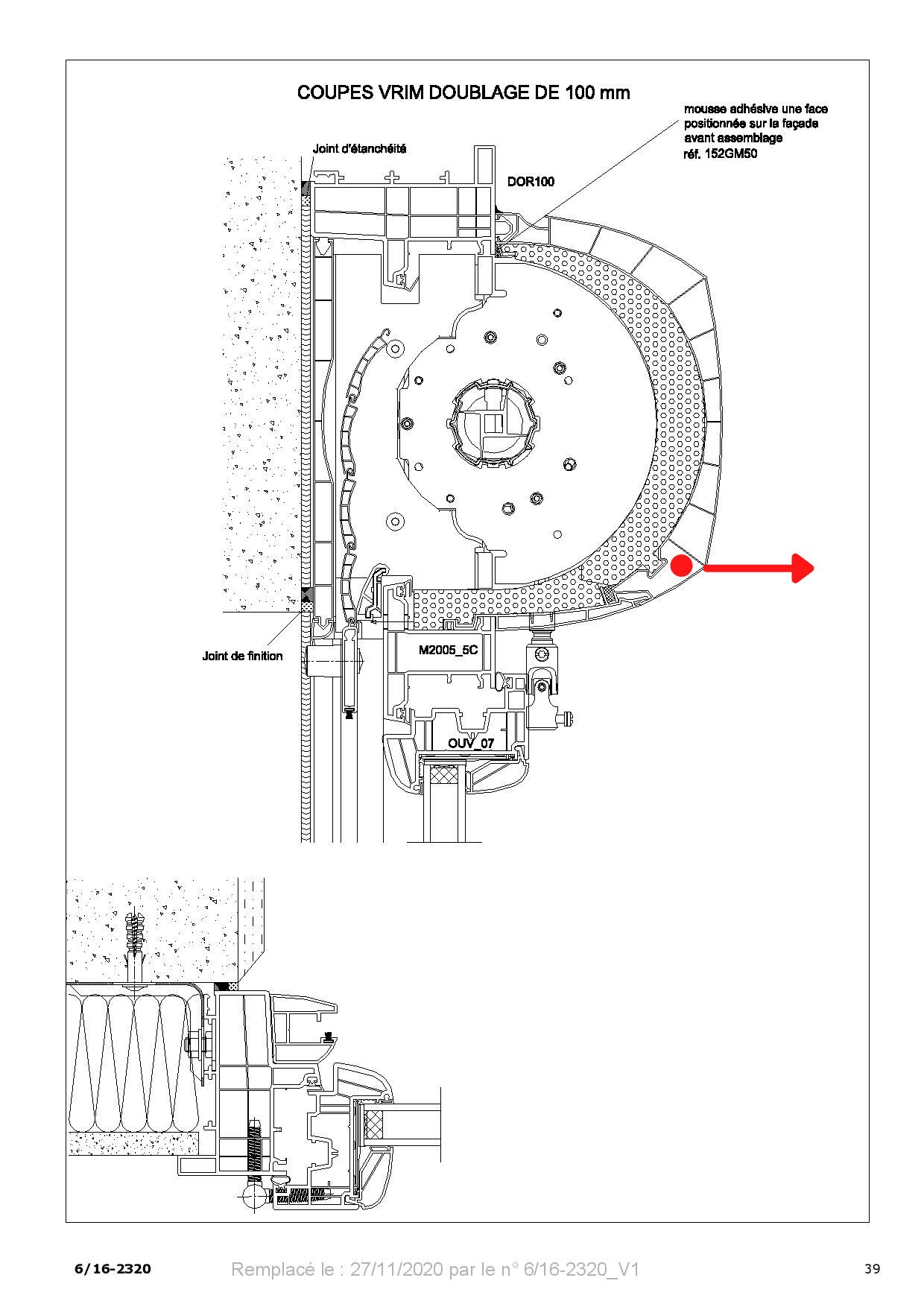

Si vous voulez vraiment intervenir par vous-même, le couvercle de votre bloc baie se declipse par devant (En tirant un coup sec en commençant par un coté après avoir introduit une spatule rigide dans le joint de clipsage).
En photo la coupe de votre coffre (GREGOIRE Sotrap).

Parfait merci beaucoup je vais essayer avec cette solution !

Pour info, j'ai les mêmes coffre et j'ai mis longtemps à comprendre comment ils s'ouvraient.
En fait, il ne faut pas comme indiqué précédemment l'ouvrir par le devant avec une spatule comme certains coffres mais par l'arrière.
Il faut d'abords enlever les flancs de chaque côté (pour ça je n'ai pas encore trouver comment le faire sans les déteriorer...) puis mettre ses doigts dans la grande rainure qui se trouve en haut vers l'arrière du coffre et tirer un coup sec, ça se déclipse sans rien abimer.
Si cela peut-être utile à certains et si quelqu'un à trouver comment retirer les flancs sans les abimer !

Merci beaucoup pour ce retour ! Mais du coup je ne préfere pas ouvrir je cherche un moyen de réparer sans ouvrir par exemple en mettant du joint silicone sur la bout de la manivelle et en le laissant sécher...je n'ai pas encore essayé mais je n'ai pas d'autres idées pour l'instant.
