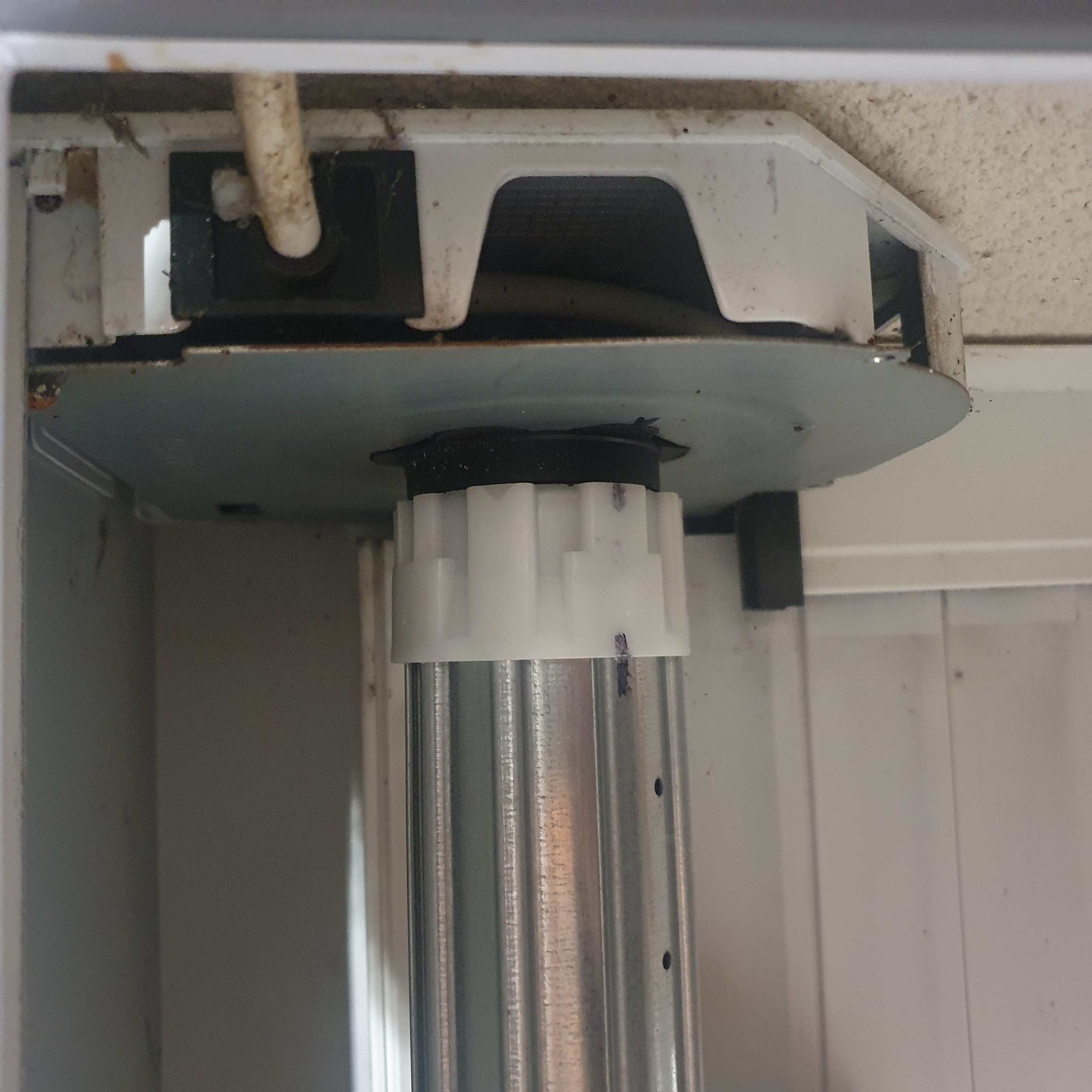

mon volet montait difficilement depuis plusieurs mois surtout quand il faisait froid et humide mais la descente se faisait sans problème.
depuis hier il ne monte plus du tout j'entends le moteur démarré sur le bouton bas mais sur le bouton haut, il n'y a plus de bruit rien ne se passe.
J''ai donc démonté le capot ( voir photos ) et je souhaiterais tenter le remplacement du condensateur mais plusieurs problèmes se présentent comment détacher les attaches en alu ( voir photos ) ??? ensuite comment démonté la barre et accéder au condensateur ?
aussi je vois la première lame du haut un peu décalé touchant le côté droit est ce qu'il faut recentrer la lame ?
merci pour vos réponses.
Nicolas.

Bonjour Nico
Le démontage de votre volet SOPROFEN ne pose pas de gros problème.
Commencez par détacher le tablier du tube en ôtant les 2 épingles de chaque coté des attaches rigides (tasseur).
A droite, retirer le clips-bracelet derrière la flasque qui retient la tête du moteur.
A gauche côté point fixe, dévisser la vis apparente,( assurez-vous qu'il n'y en a pas une deuxième cachée symétriquement) puis rentrer l'embout plastique dans le tube (les bavures peuvent compliquer la chose).
Coté moteur, vous pouvez déconnecter le faisceau électrique à la tête (2 vis Pozidrive n°2)
Il ne vous reste plus qu'à extraire le moteur.
Une montée paresseuse indique effectivement un condensateur fatigué.
Bon dimanche.

merci pour votre réponse,
pour ôter les épingles est - ce qu'il faut un outil spécial ? faut - il enlever la mousse blanche qui est collée pour un meilleur accès aux épingles ?

par michel16190
Une pince becs ronds peut faire l'affaire.
Inutile de décoller la mousse.

par nico7793
merci ! tablier décroché enfin !
pour retirer le clips-bracelet à droite derrière la flasque qui retient la tête du moteur ==> comment faire pour accéder au clips - bracelet ?
car j'ai retiré les 4 vis de la flasque mais je ne peux pas ouvrir la flasque la barre bloquant le panneau métallique, une astuce ? technique ?
à noter que sans le tablier accroché, l'axe tourne impeccablement dans les 2 sens et si je raccrrche le tablier ça monte d'environ 20 cm puis s'arrête...

Bonjour Michel,
depuis mars 2023 j'avais abandonné, j'ai laissé le volet fermé jusqu'à aujourd'hui. ( mieux vaut tard que jamais )
J'ai repris le démontage côté gauche ( point fixe ), il y avait effectivement 2 vis opposée symétriquement à enlever et une fois retirées on peu jouer sur la longueur du tube et le retirer pour enfin accéder au clip-bracelet.
J'ai ensuite déposé le tout et extrait le condensateur , j'ai acheté sur Amazon ce condensateur pour 12€ : https://www.amazon.fr/dp/B0F4RNN34Q?ref ... title&th=1
de marque Roxolid j'espère que c'est de la bonne qualité ? si vous connaissez ?
J'ai ensuite remonté le tout et à chaque fois que j'actionnais monté ou descente ça se stoppait de manière fractionnée ( comme avant ), j'ai décidé de rester appuyer sur les boutons de l'interrupteur mural et là magique ! il s'est recalibré ses fins de crouses tout seul et ça refonctionne.
Voilà j'attends l'hiver pour voir si le condo tiendra, je vous dirai à suivre....
