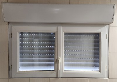

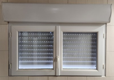

Je recherche dans en premier temps la marque de ma fenêtre avec volet roulant électrique intégré car il n'y a rien de noté dessus.
Dans un deuxième temps, je voudrais démonter la façade pour accéder au moteur qui est en panne mais impossible de la démonter.
J'ai un réparateur qui vient de passer mais il arrive aux mêmes conclusions que moi : pas de marque de fabrique et impossible a démonter.

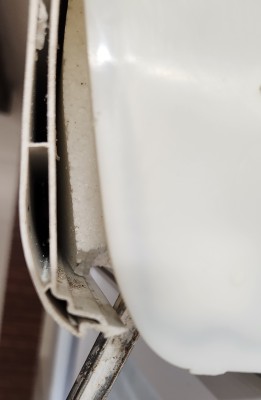

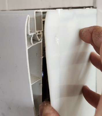

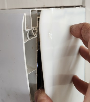

Le clip inférieur se déboite facilement mais le clip supérieur n'a pas l'air d’être fait pour se déclipser ou alors il y a un astuce que je ne vois pas
Y-a-t-il quelqu'un qui a une idée ? je vous mets les photos de cette ensemble.
De face
De face

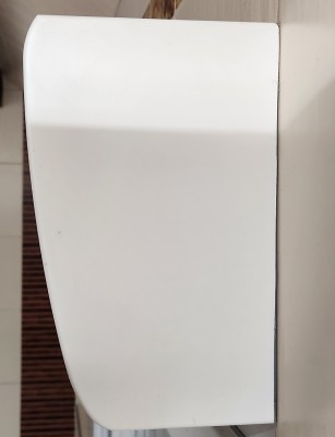

profile
profile

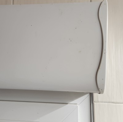

détail du cache latérale
clip inférieur
clip inférieur
clip supérieur
clip supérieur

C'est très simple : vous avez déboîté le couvercle en partie basse , c'est parfait.
Maintenant tirez-le du haut vers le bas. Il est également clipsé en haut.
La marque du coffre est " PROFIALIS " , modèle : CVI 170/210
