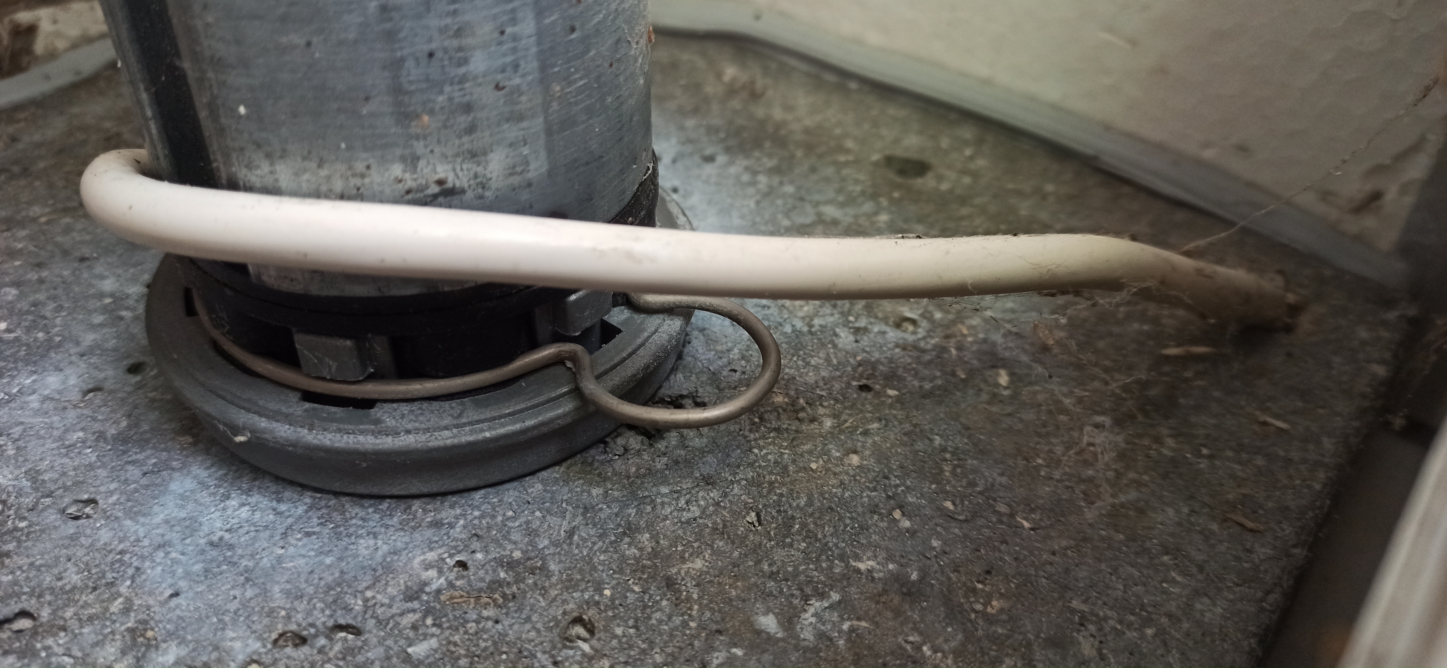

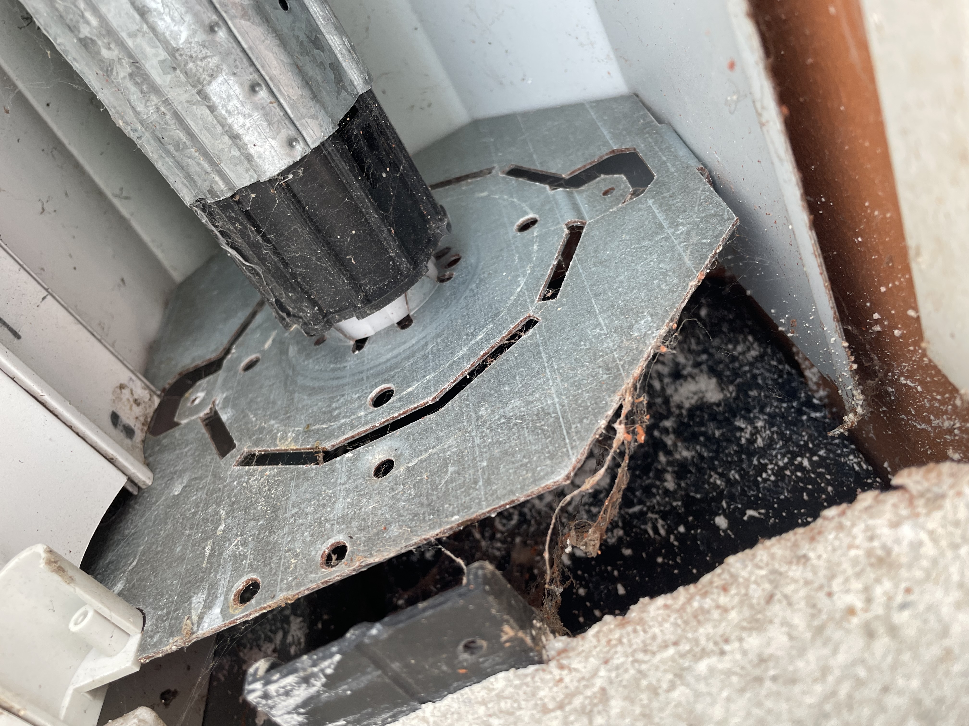

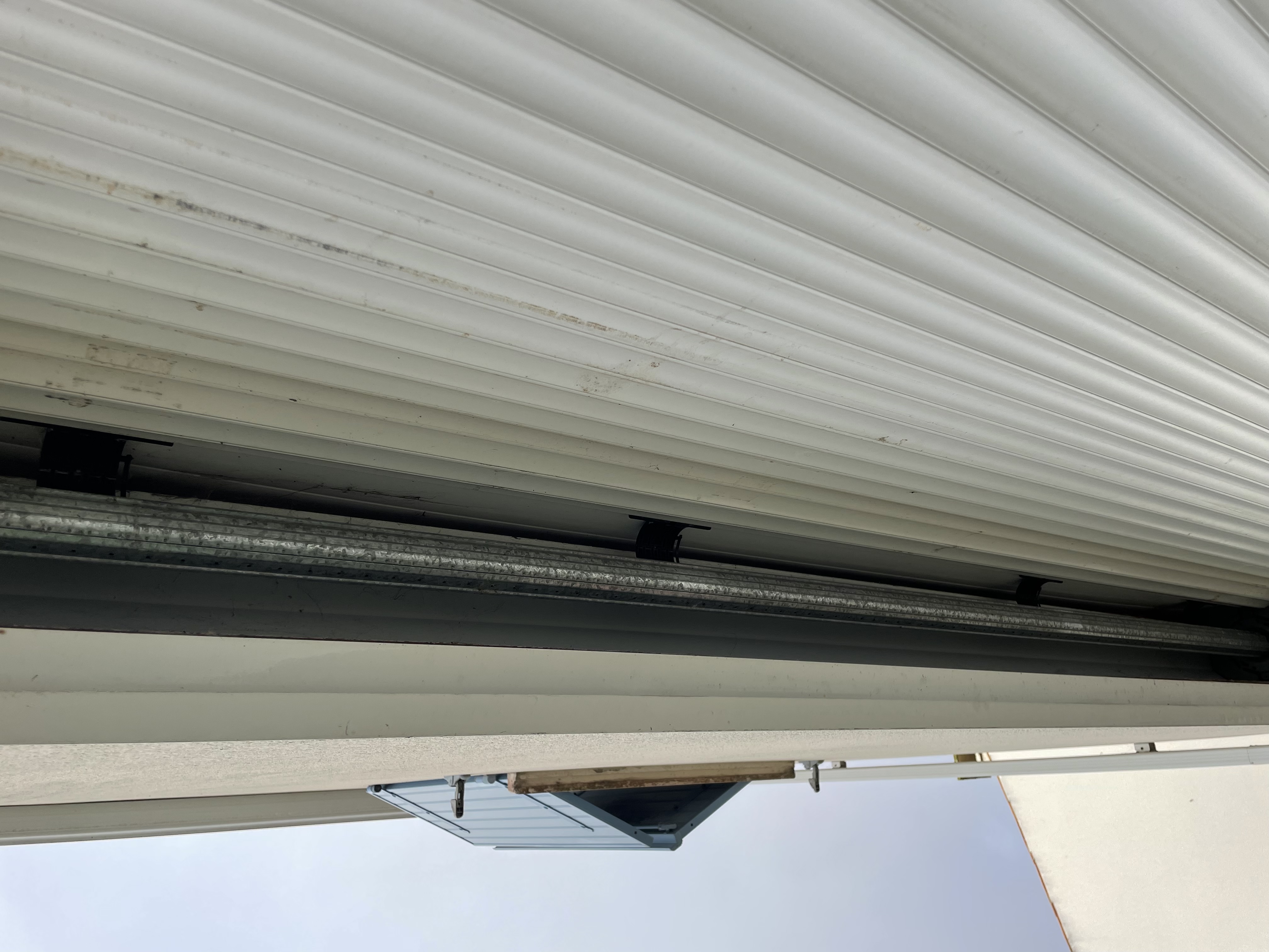

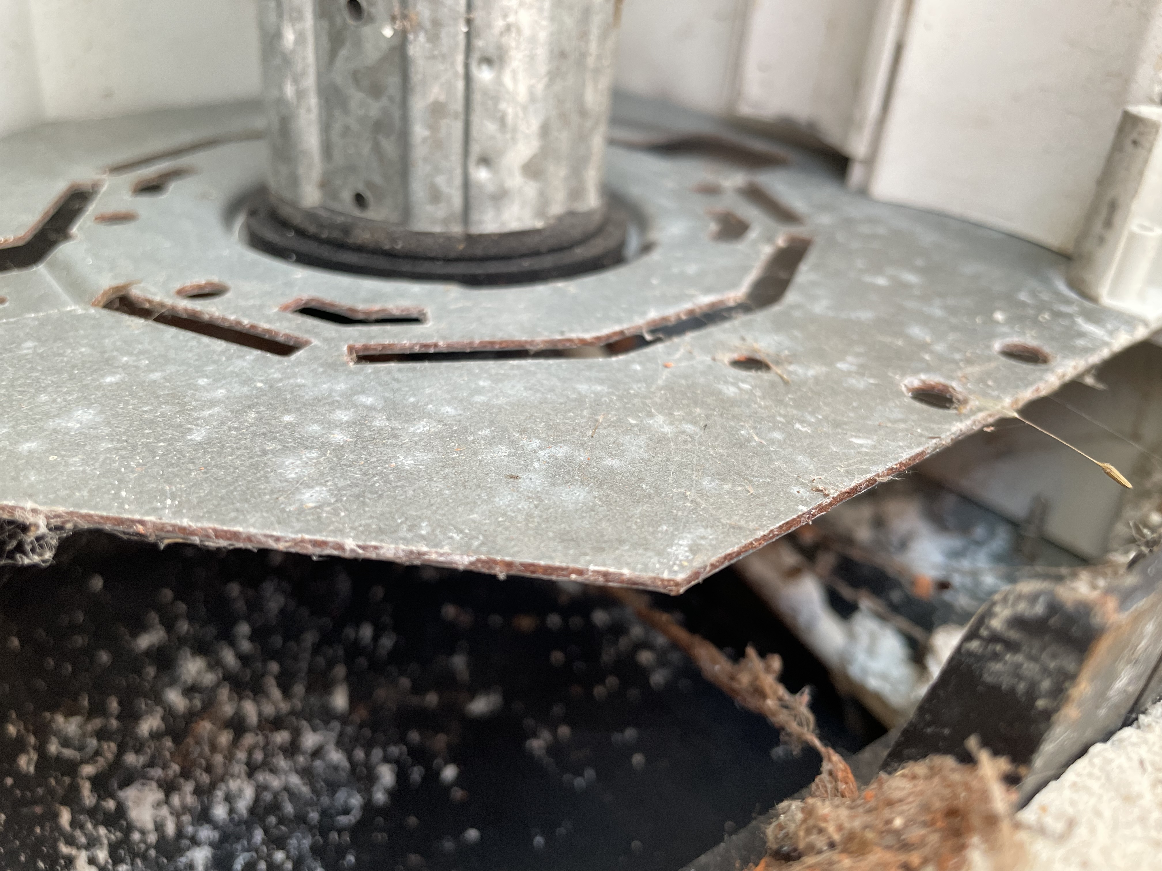

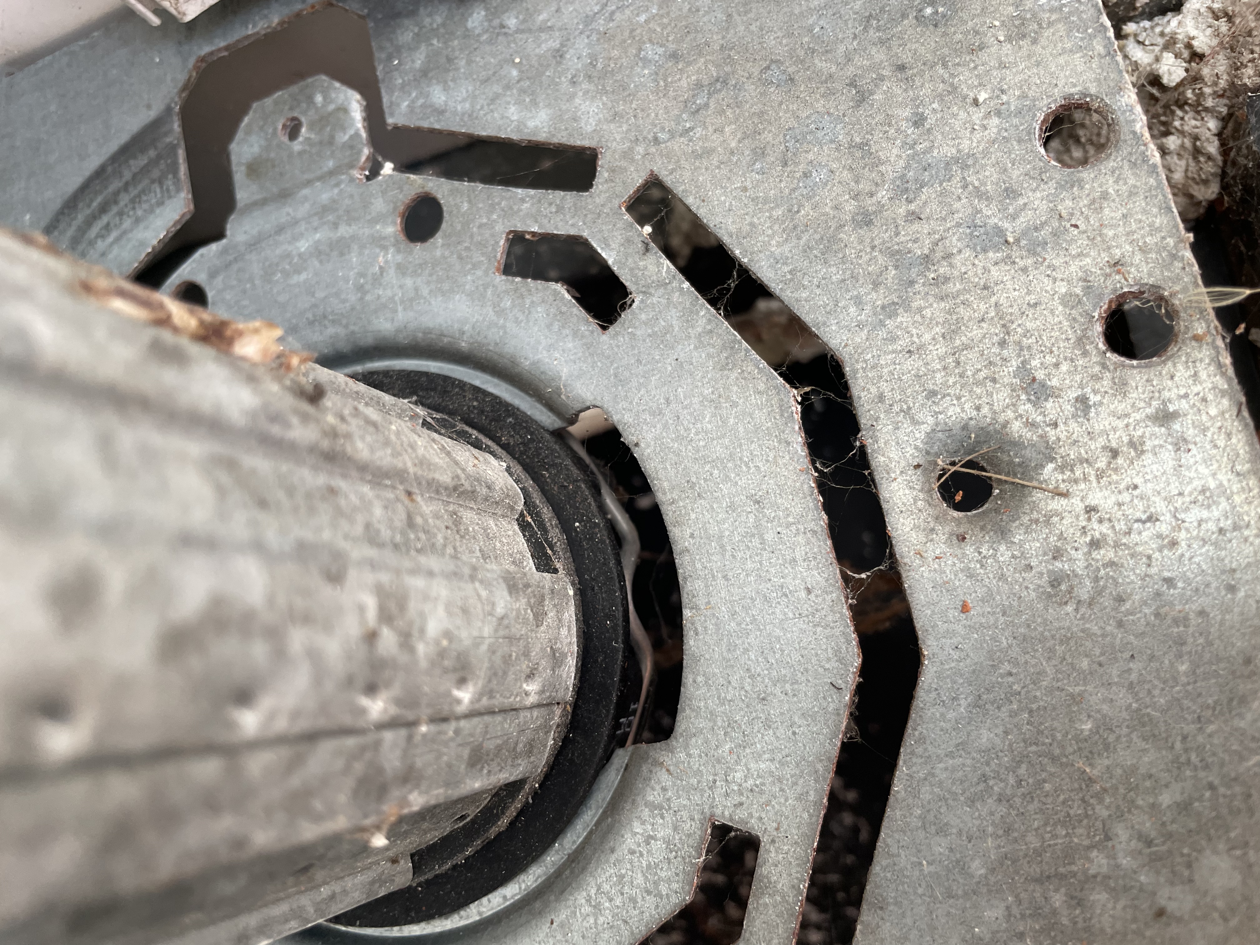

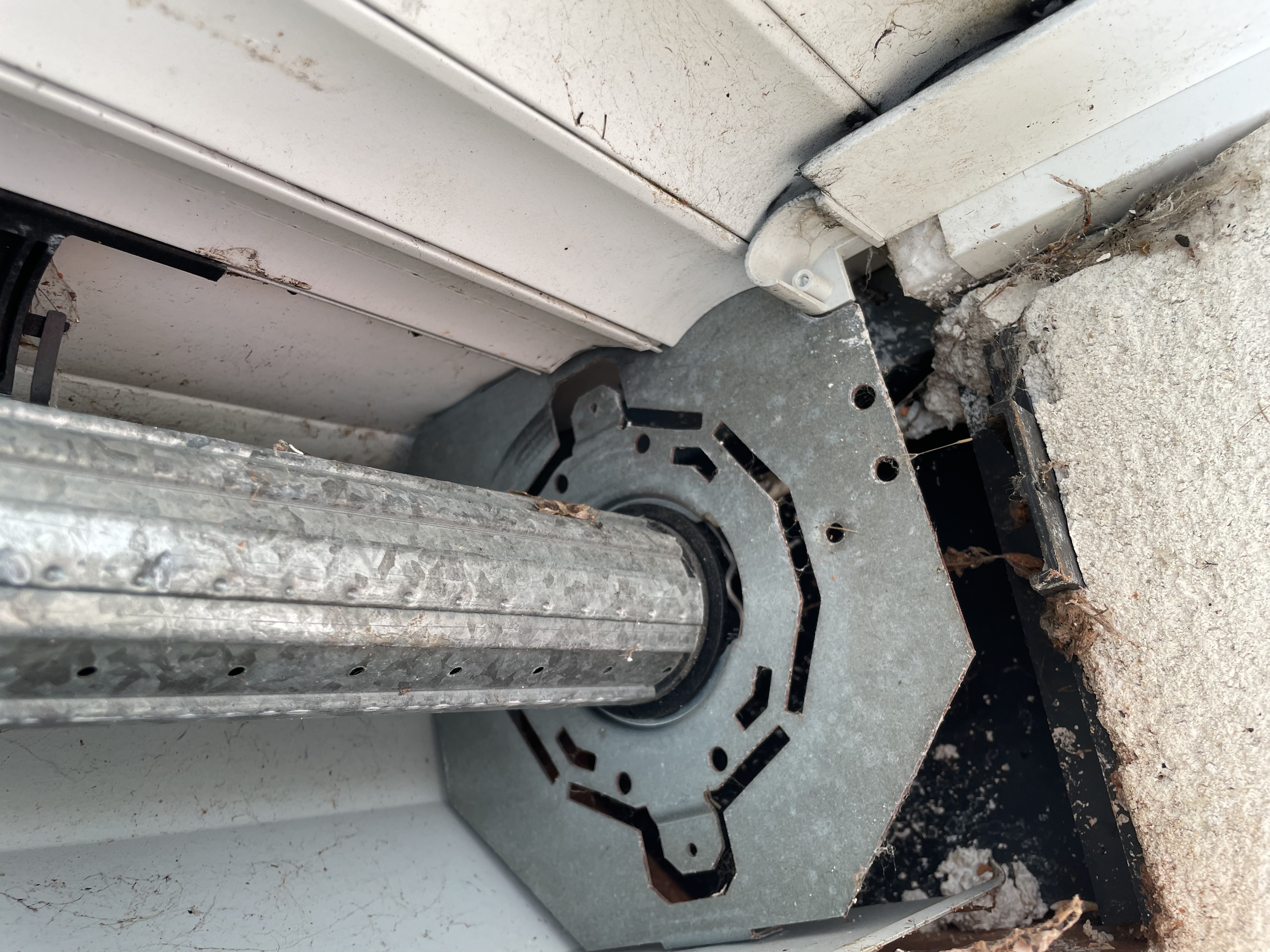

Bonjour, le volet roulant ne s’ouvre plus qu’à 30cm du bas suite à une descente gênée par un sac au sol. Depuis il descend entièrement mais ne remonte que partiellement. Je ne vois pas de moteur à 1ere vue pour accéder à des réglages. Pourriez-vous m’aider je suis complètement néophyte. Il y a uniquement un fil qui part vers le côté de la l’interrupteur intérieur, rien au delà du support de l’axe. Je vous remercie pour toute info.

les photos montrent un moteur SOMFY
Est ce un modèle filaire ou radio ?
Il y a de temps en temps une étiquette collée sur le tube acier. Est ce le cas ?

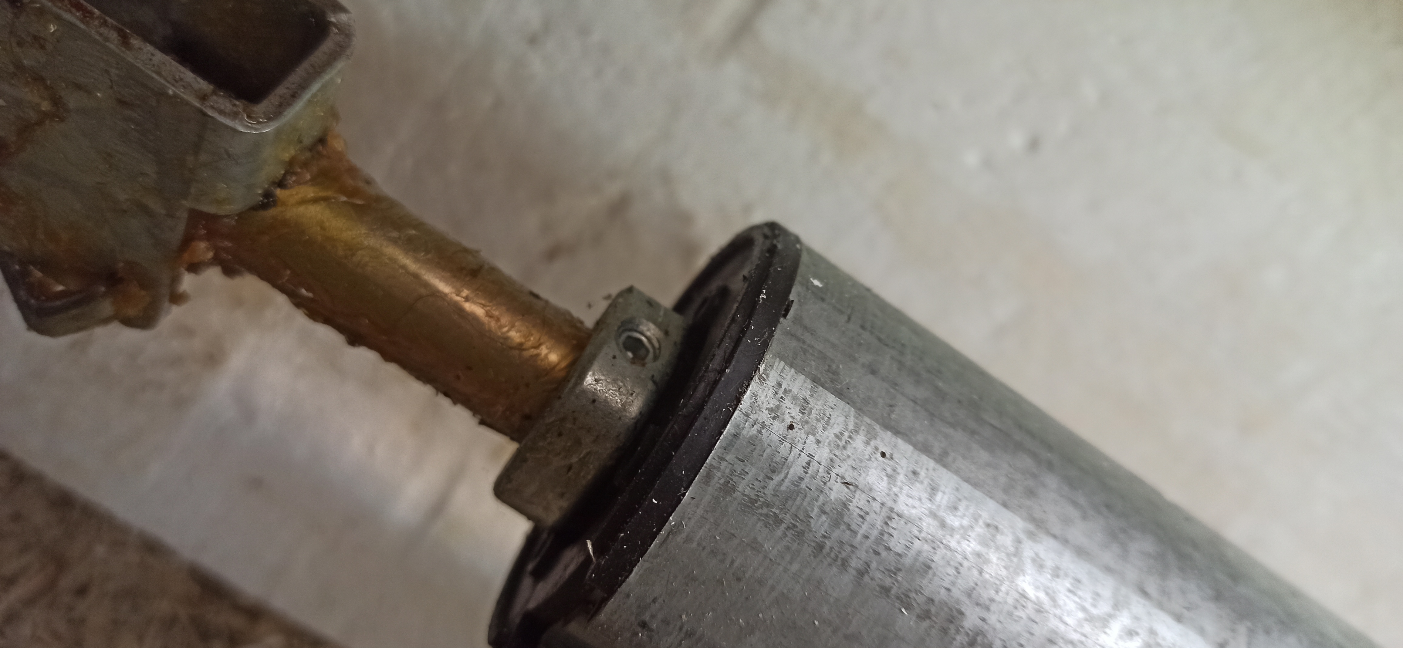

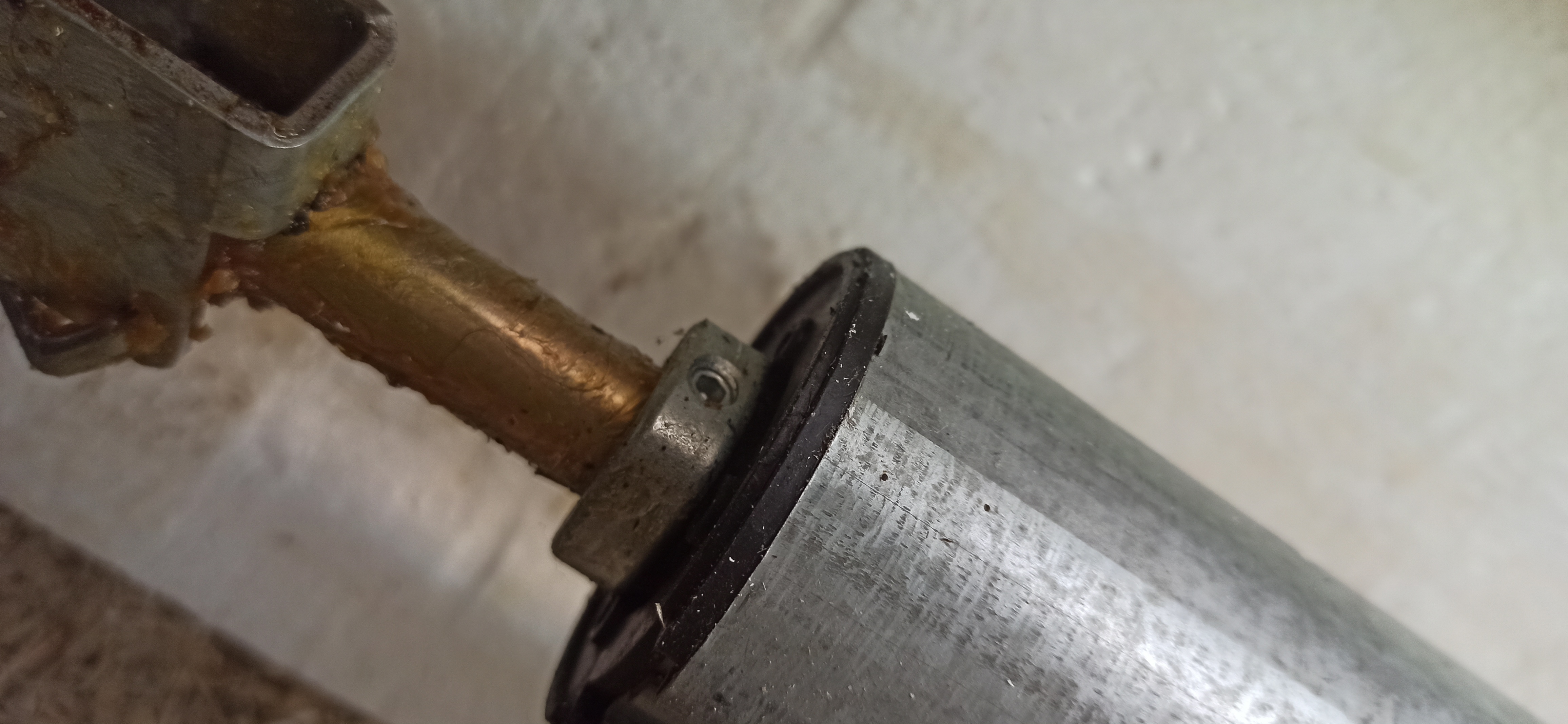

Bonjour, il est filaire. Je ne vois pas d’étiquette sur le tube. En cherchant sur internet il me semble lire que le moteur pourrait être dans l’axe, auquel cas comment le retirer? Voyez-vous des pattes de fixation sur les Photos? Je vous remercie

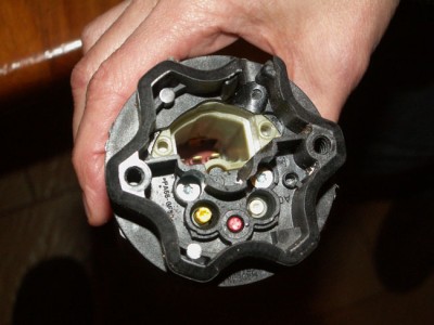

la gravure "10 M" sur la tête du moteur, visible, aurait pu me donner l'indication d'un filaire.
Avant de songer au démontage, il serait judicieux de tenter un re réglage des fins de courses.
Sans boutons apparents, je vois 3 possibilités chez SOMFY
le modèle IPSO , fins de course mecaniques, réglage par manipulation sur tablier et tube.
le model ILMO, fins de course électroniques, réglages par l’interrupteur et le cours court-circuitage des fils marron et noir,
Le modele OXIMO WT, fin de course électroniques, réglages par double poussoir à la place de l'interrupteur à bascule.
Un autre modèle copient l'oximo WT. (j'ai oublié le nom.)
Dans un premier temps, en vous aidant d'un petit miroir de courtoisie et d'une lampe, regardez à la tête du moteur (là où sort le fil), la présence ou non de trois petits boutons (rouge au centre, jaune et blanc de chaque cotés).

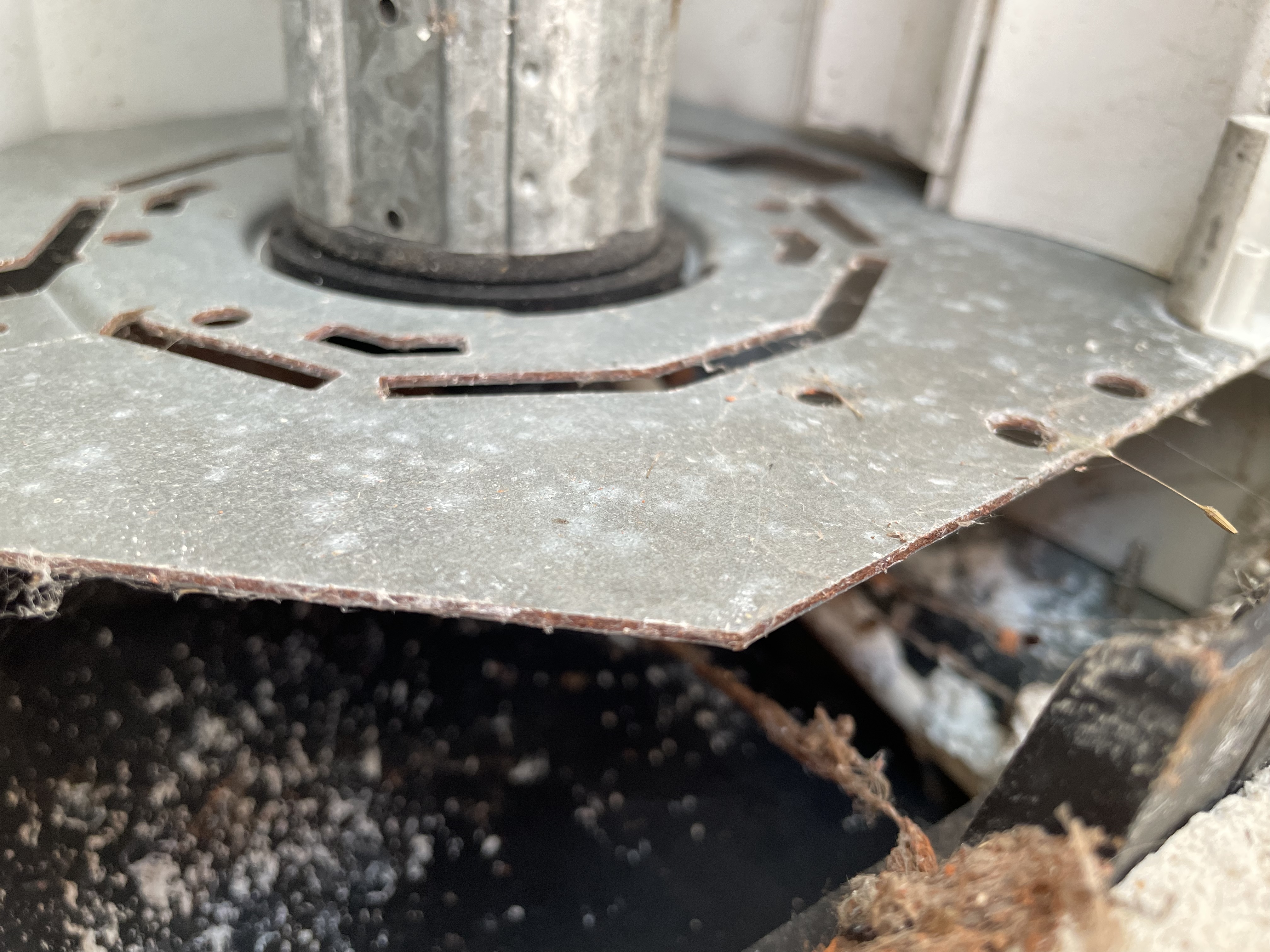

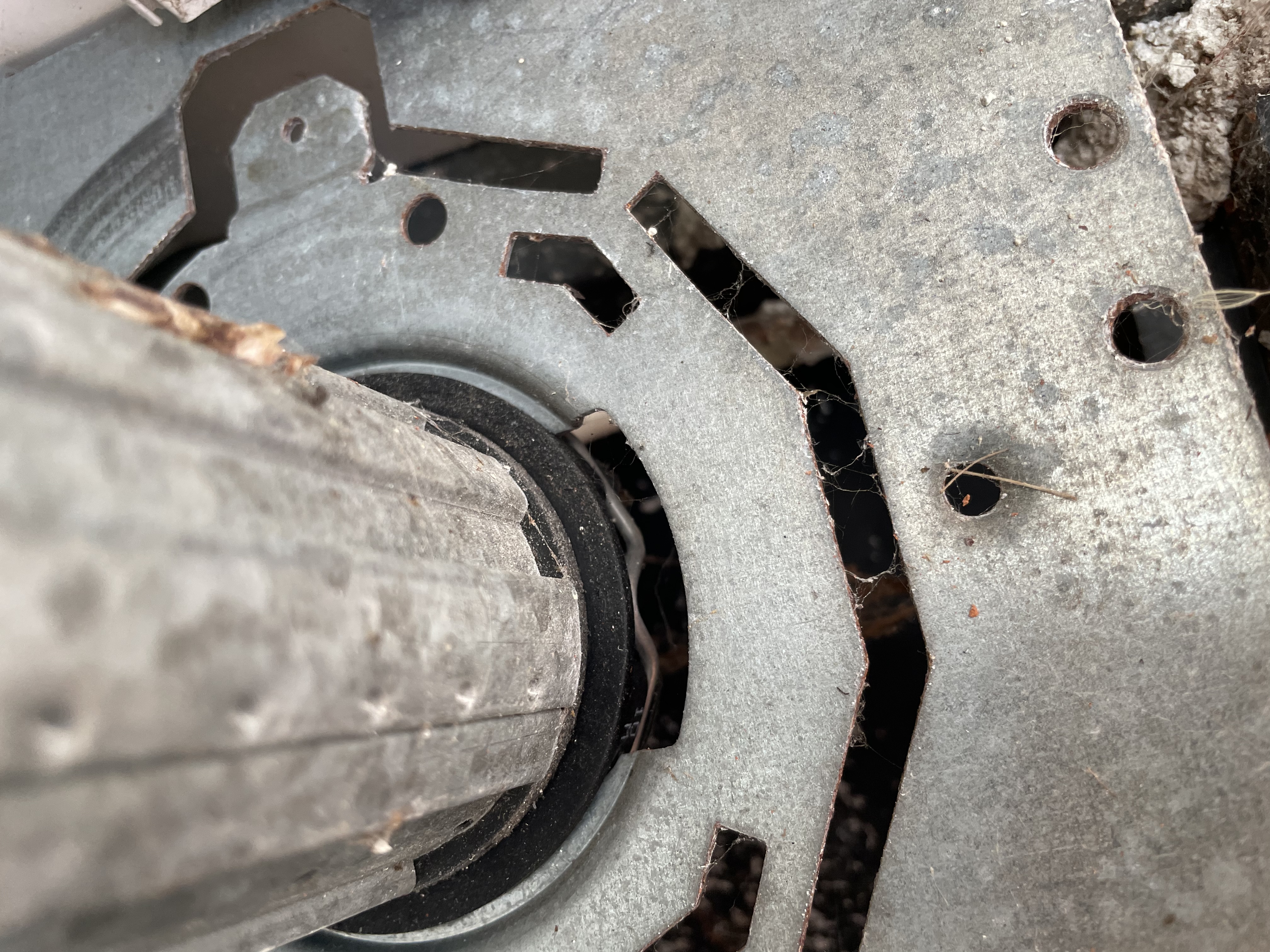

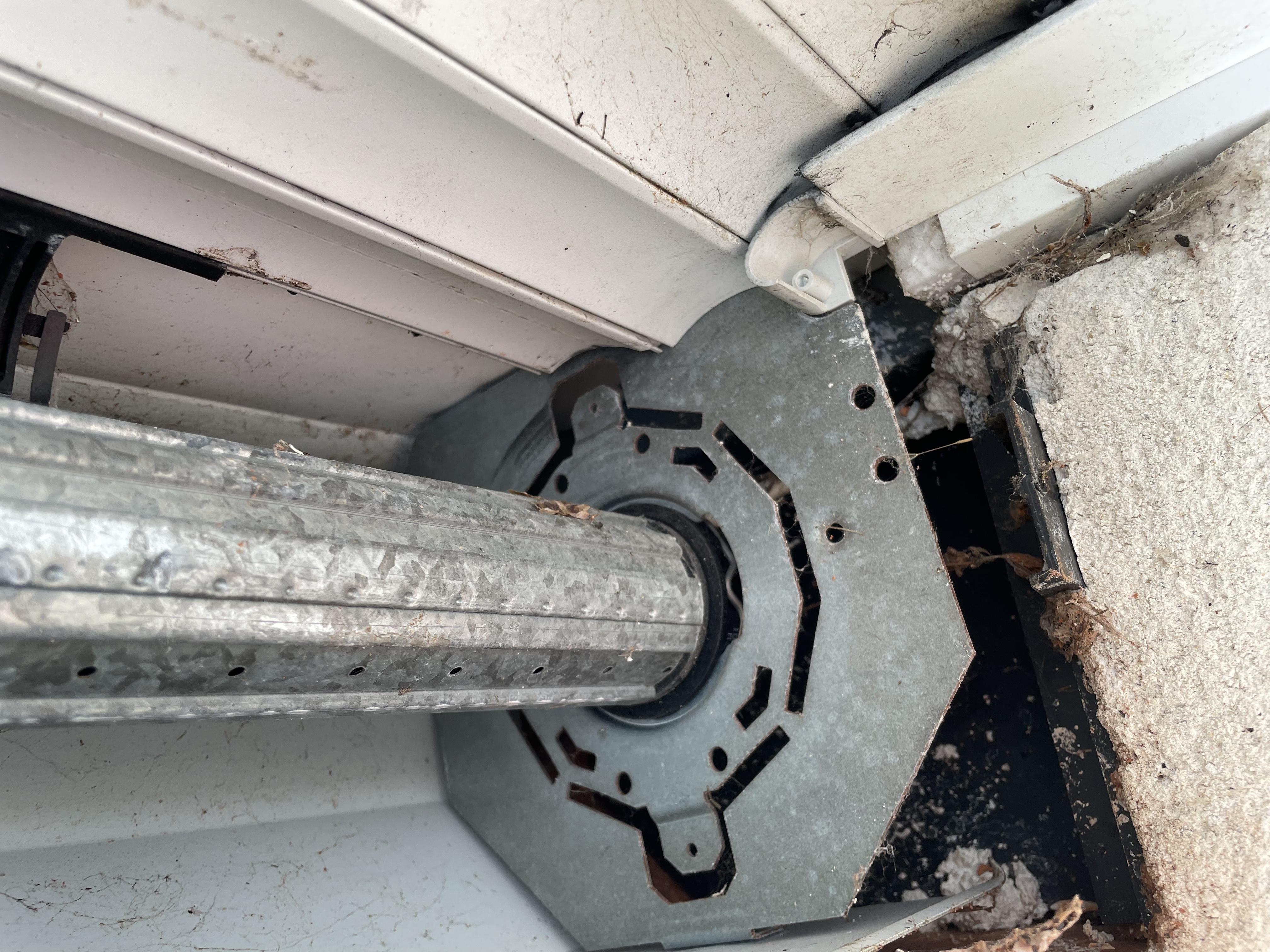

J'ai le même problème sur mon volet. Il ne s'arrête plus et je ne vois pas les vis ou boutons pour le réglage des butées.
Avez-vous la possibilité de m'aider svp ?
J'ai juste un interrupteur montée, descente et stop. Pas de moteur apparent.
