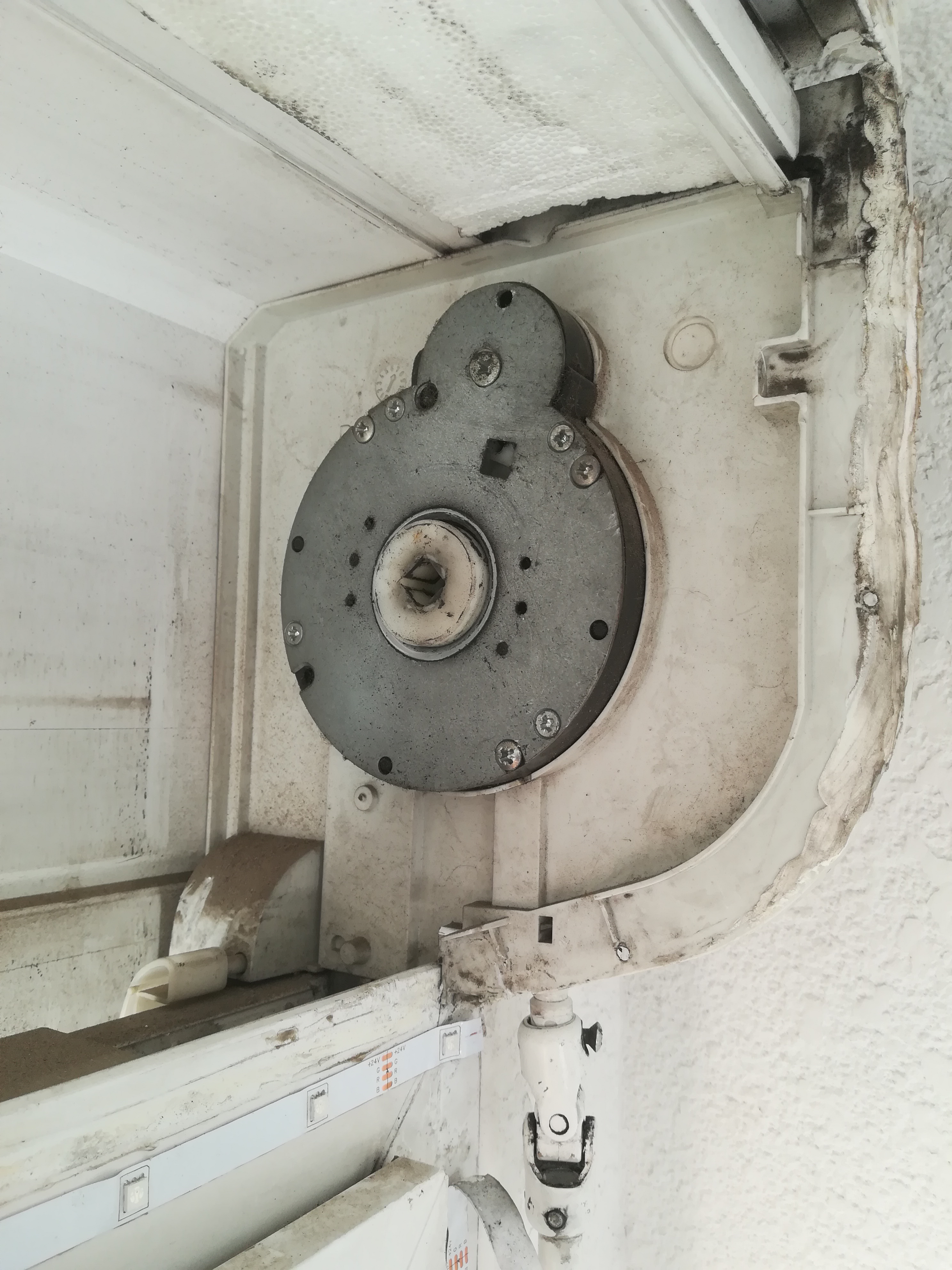

Voilà la situation : le volet roulant d’une baie vitrée ne monte plus, on entend que les engrenages n’accrochent plus.
J’appelle donc un réparateur qui me dit que c’est trop compliqué...bon...
Un second qui propose de poser un nouveau volet en plus de l existant côté exterieur ( le volet est intégré dans le bati), car les pièces ne se font plus.
Ayant du mal à me résoudre à cela pour des engrenages fatigués, j’ouvre le treuil, effectivement le conique et ”l’étoile ” collé étaient en sale état , dents cassées etc...
Je suis allé dans une entreprise d impression 3d pour les refaire, le coût est peu onéreux donc je tente, je les aurai bientôt et je croise les doigts même si je suis peu optimiste.
Je vous joins en photo le treuil monté, pensez vous qu’il puisse se trouver à l’état neuf? Ou un compatible?
Merci!

Bonsoir
Votre modèle est un ZFK 501 de chez ZF. diamètre 108 mm. pour bloc baie VEKA
Voici un modèle équivalent :
https://www.laboutiqueduvolet.com/5501- ... droit.html

Merci beaucoup!
Je vais le commander!
Question un peu bête : quand je réinstallerai le treuil, le volet doit être en position basse?
Re: Treuil difficile à remplacer
Je vous ai mis un lien pour un site. Cherchez bien, vous pouvez le trouver à moins de 80 € chez d'autres vendeurs.
Ce treuil comporte une fin de course. Il faut donc la régler.
Votre tablier doit être engagé dans les coulisses dans sa position normale.
Installez le treuil et la manivelle.
Actionnez la manivelle dans le sens de la descente jusqu’à éprouver une résistance.
Installez le tube dans la meilleure position pour attacher le tabler.
Attachez le tablier.
Ça devrait fonctionner.

Piece reçue et montée , et tout fonctionne parfaitement.
Dire que sur les 2 pros venus, l’un ne savait pas et l’autre voulait installer un nouveau volet sur l extérieur....
Un très grand merci à vous !!
