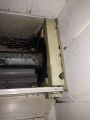

Je dois changer ma sangle de volet roulant mais je ne sais pas comment accéder au treuil. Il y a comme un boitier (à droite de la photo) qui me gêne et j'ignore comment le retirer ?
Merci d'avance pour vos conseils.

Essayez de défaire de l'autre coté, du coté opposé au treuil et boitier (qui gêne).
Sur votre photo, on voit le coté droit de l'axe d'enroulement.
C'est de l'autre coté de l'axe que je veux dire (coté gauche), il y a peut-être un embout télescopique ou un pièce à défaire qui vous permettrait alors de dégager l'axe d'enroulement entièrement.
Il faudra aussi défaire les attaches de tablier.
Ensuite, une fois l'axe dégagé, vous aurez accès au système à sangle pour la remplacer.
Essayez cela et tenez-nous au courant. Photos avec plaisir.
