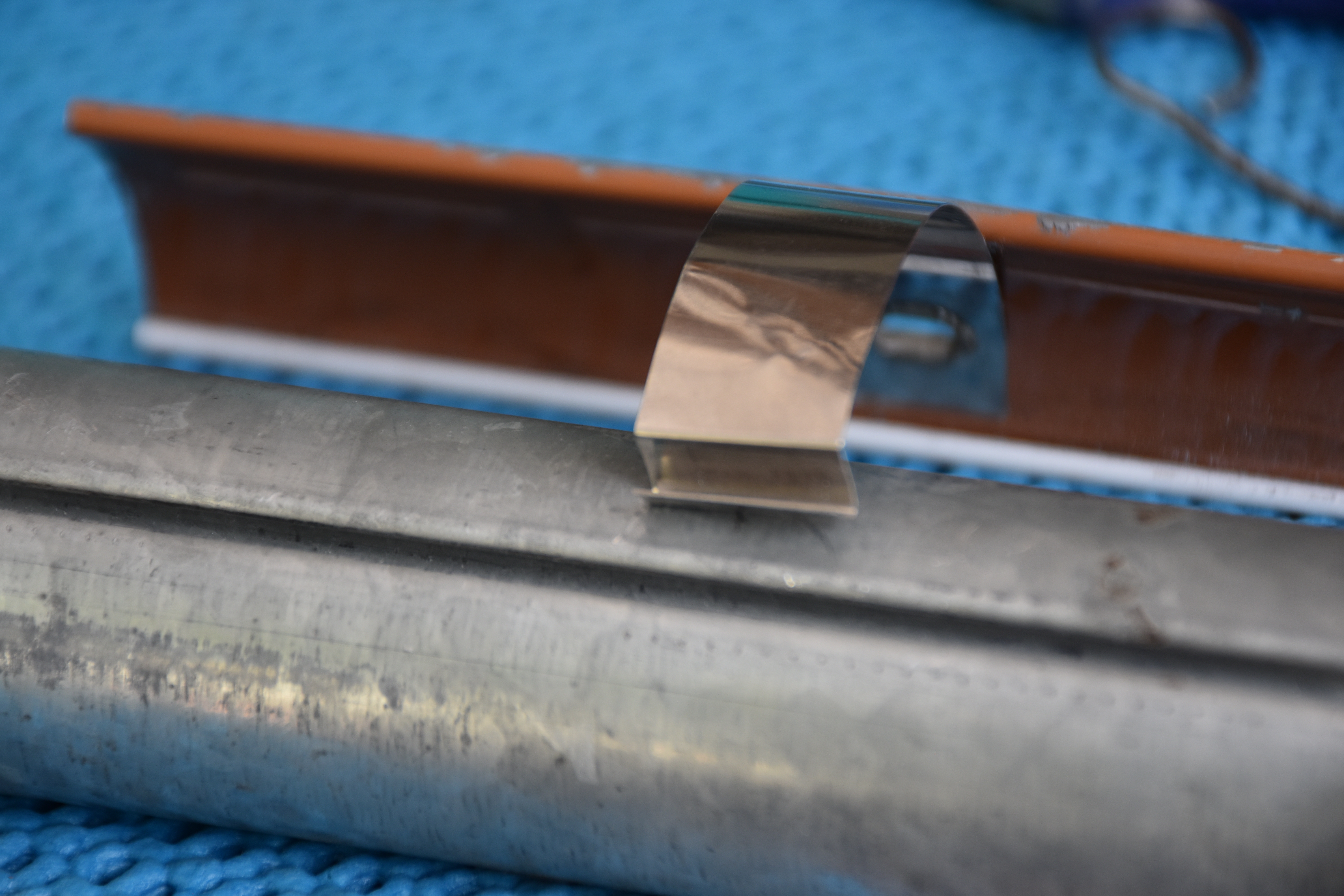

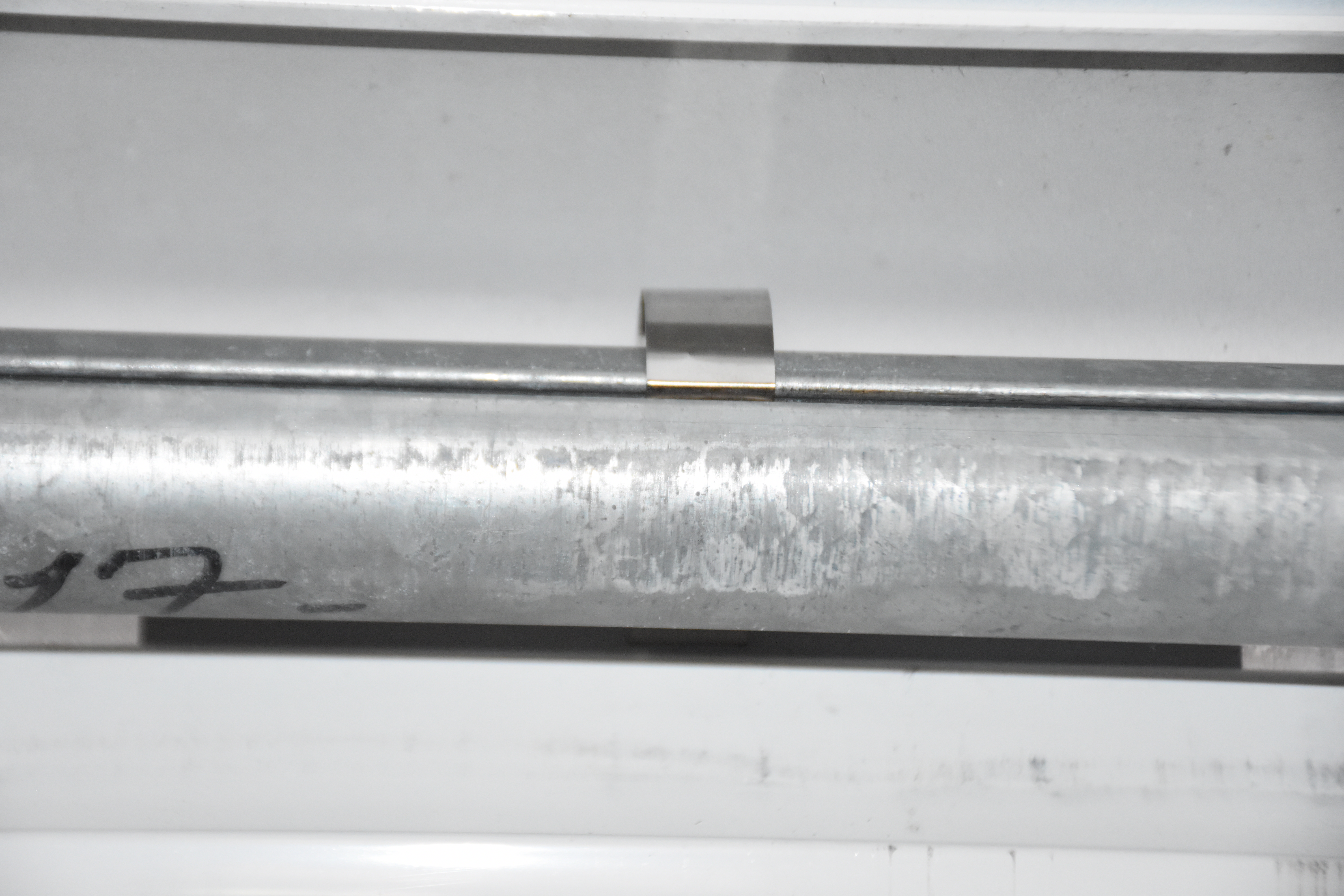

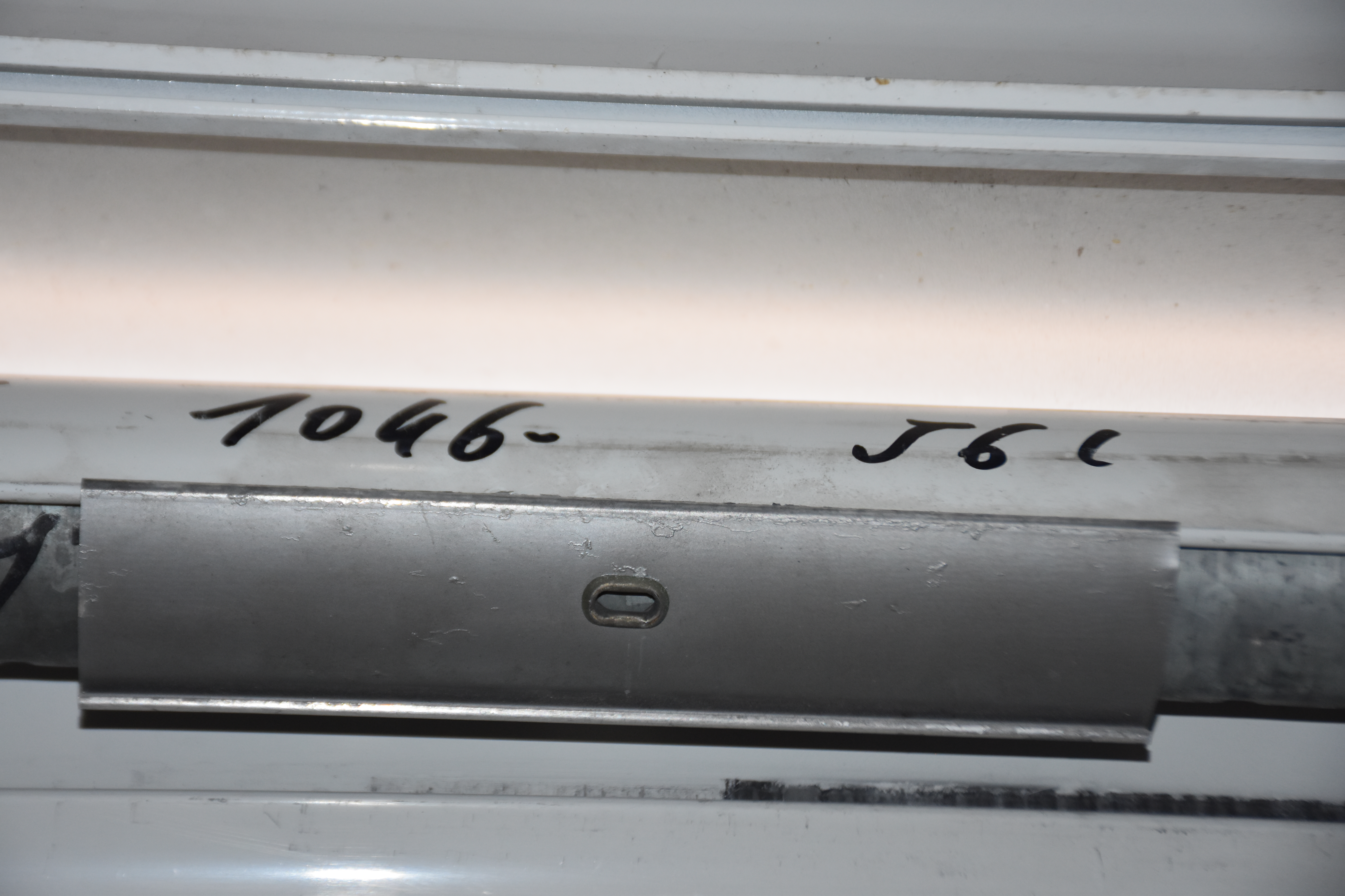

Je voudrais décrocher le tablier de mon volet roulant. Or je ne comprends absolument pas comment enlever les attaches. Elles sont insérées dans la rainure de l'axe (où elles peuvent d'ailleurs coulisser) mais je ne vois pas comment les déloger (une partie est recourbée à l'intérieur).
Est-ce possible d'ailleurs ? Faut-il disposer d'un outil particulier ? Nulle part sur Internet je n'ai trouvé référence de ce type d'attache "souple", avec une languette en métal. Cela s'apparente au type d'attache en feuillard. Je joins des photos mais impossibilité d'avoir l'insertion particulière de l'attache dans la rainure.

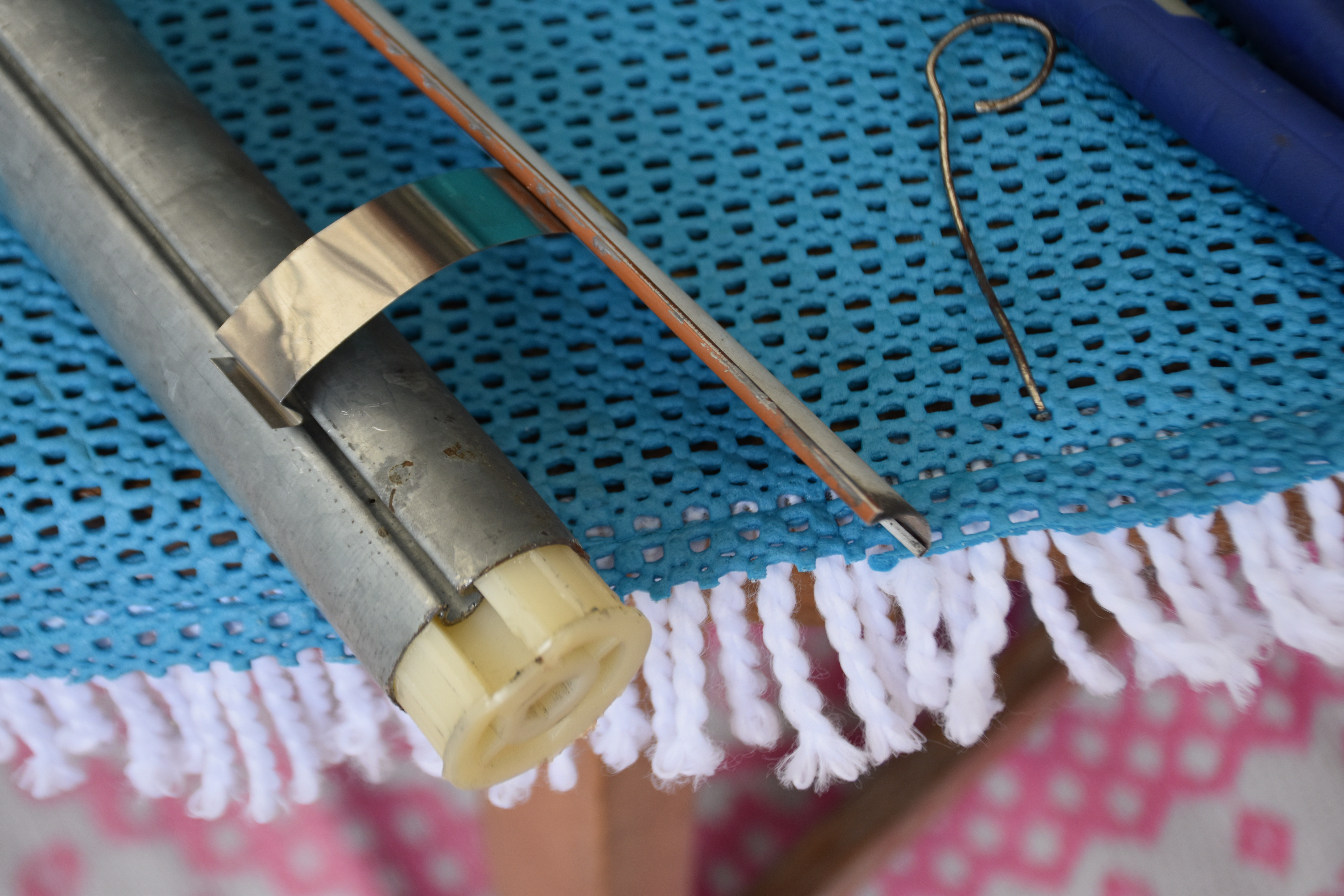

En regardant sur l'un des côtés de l'axe (comme vous l'aviez suggéré), il y avait une bague. Je l'ai desserrée et avec difficultés j'ai pu sortir le tube d'enroulement et ensuite faire remonter le tablier et tout enlever. La dépose n'a donc pas été orthodoxe :roll: , ce qui augure mal d'une remonte du volet.
Sortir les attaches de la rainure me semblent impossible directement, j'ai donc dégagé en partie l'embout d'un côté de l'axe (pas facilement) et fait glisser l'attache. Il me semble que les attaches ont du être glissées en usine, à la fabrication. D'ailleurs il me semble impossible de clipser directement
l'attache c'est à dire sans la faire glisser.
Il me reste donc deux solutions : soit trouver de nouvelles attaches compatibles, soit acheter un volet neuf (peut-être la meilleure solution).
Je joins ci-dessous deux photos de l'attache.

Vous n'avez pas besoin d'acheter un volet roulant neuf ou un tube d'enroulement neuf. Encore heureux...
De nombreuses attaches de tablier sont compatibles avec votre tube d'enroulement.
Il suffit d'acheter des attaches rigides et de les fixer sur votre tube d'enroulement avec des vis parker ou des rivets, et le tour est joué.
Sur les attaches de tablier rigides, vous avez bien souvent des trous qui permettent la fixation par vis Parker ou rivet Pop. On les utilise quand le tube (comme le vôtre) n'as pas de lumières pour y fixer l'attache fil.
Un tube d'enroulement, c'est de l'acier galva, cela se perce sans aucun problème, il n'y a rien dedans, c'est vide.
