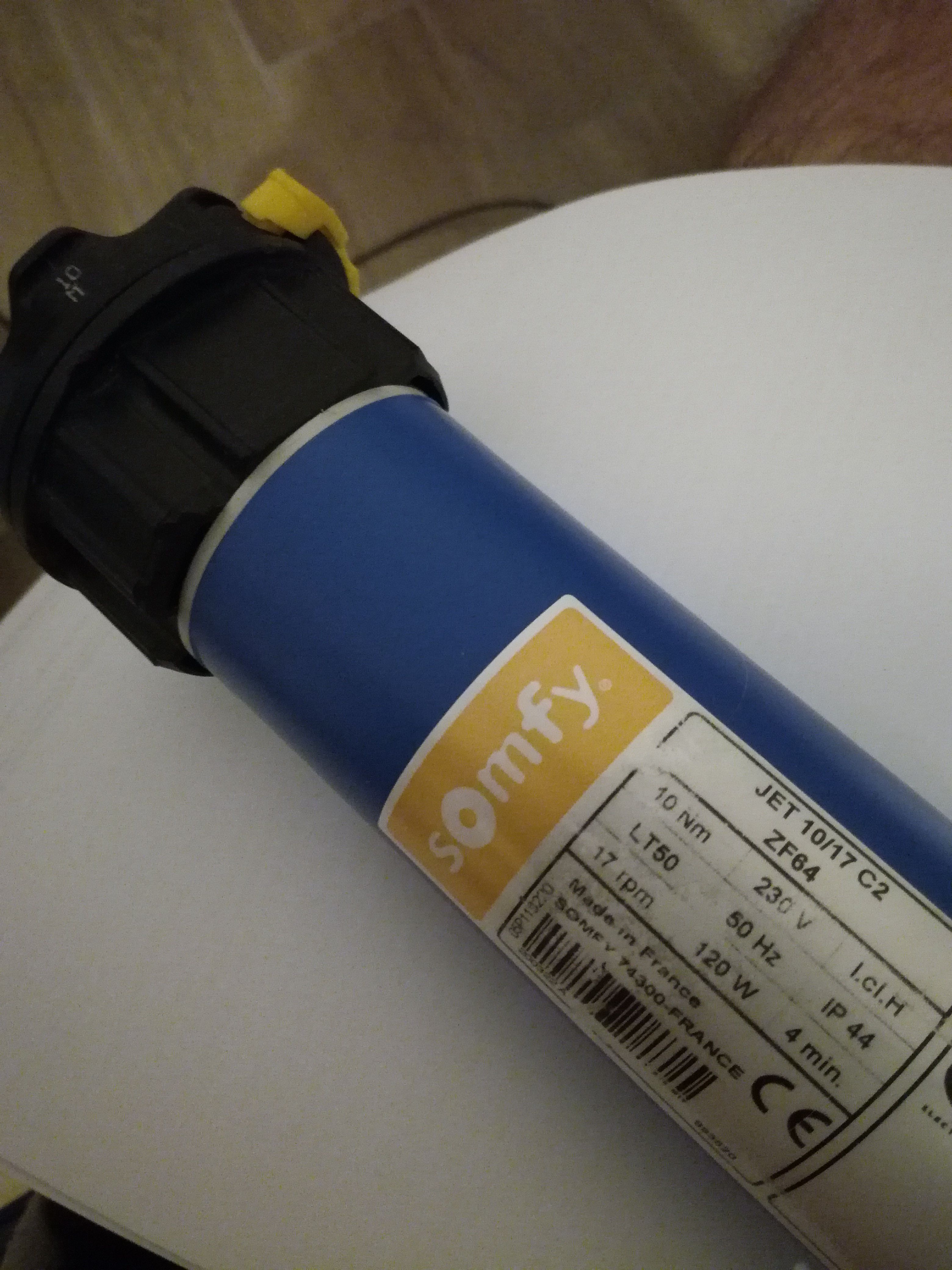

Je veux changer le condensateur de mon moteur.
Sur la plupart des tutos, il faut faire coulisser la couronne dentée sur le tube pour acceder à un bague avec agraphe sous laquelle se trouve une vis torx.
Le problème est que je ne peux pas faire glisser la fameuse couronne sur le tube. Le diamètre inférieur des crans est plus petit que celui du tube.
Si quelqu'un a été confronté à ce poblème ou connait la méthode pour sortir le moteur dans ce cas de configuration, je suis très intéressé.
Moteur Somfy Jet 10/17 C2 ZF64
Domino79
Domino79

Re: Problème extraction moteur Somfy
Voici des photos de la couronne crantée.
Votre dernière photo nous renseigne sur le modèle de votre opérateur.
Il s'agit d'une variante C2 IP44 à double isolation pour tube ZF 64.
Pour sortir ce que vous appelez "la bague crantée", il faudra auparavant faire glisser le tube plastique bleu.
