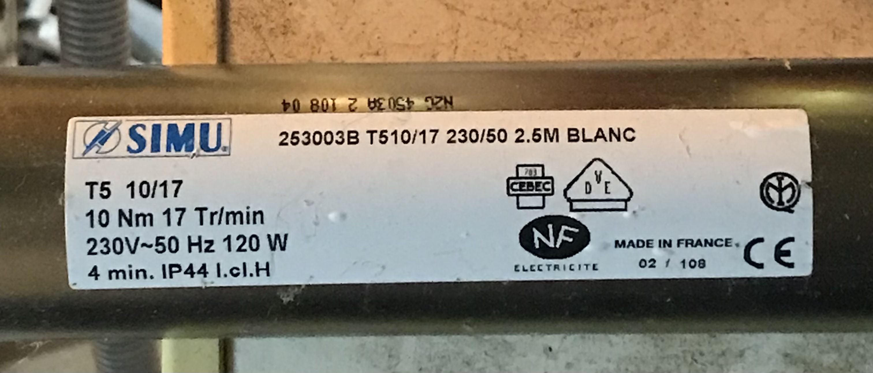

Je suis nouveau sur ce forum. Je viens ici pour apprendre et trouver des solutions à mes soucis. J’ai fait construire une maison en 2002 et j’ai au Rez de chaussée 10 ouvertures avec volets roulants électriques. Au fur et à mesure, ils commencent à tomber en panne. Je désire faire les remplacements moi-même.
Mon premier soucis à résoudre, c’est un rideau qui est resté bloqué un jour. Il est sorti de son arrêt haut pour se bloquer. Avec des amis on a réussit a le redescendre mais depuis, il ne monte pas jusqu’en haut, il s’arrête 40 cm avant. En bas, c’est bon.
Comment reprogrammer tout ça ? Voici le modèle du moteur que j’ai démonté sur un autre ouvrant :
(En fichier joint)
J’espère pouvoir trouver des réponses ici. Merci d’avance.

Bonsoir
Sur la tête de votre opérateur Simu T5, vous avez 2 boutons à tourner pour régler les fins de courses.

Hélas, je ne vois pas de boutons de réglages sur ce moteur
