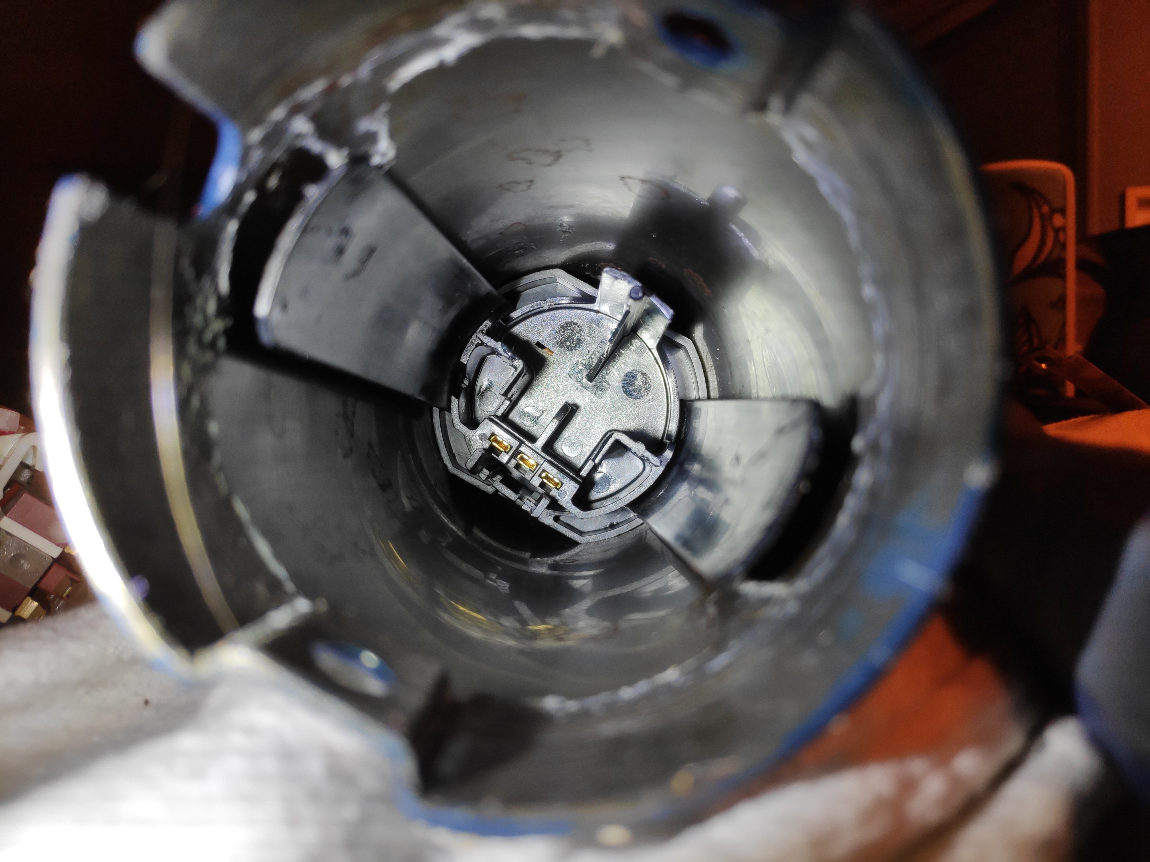

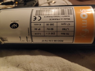

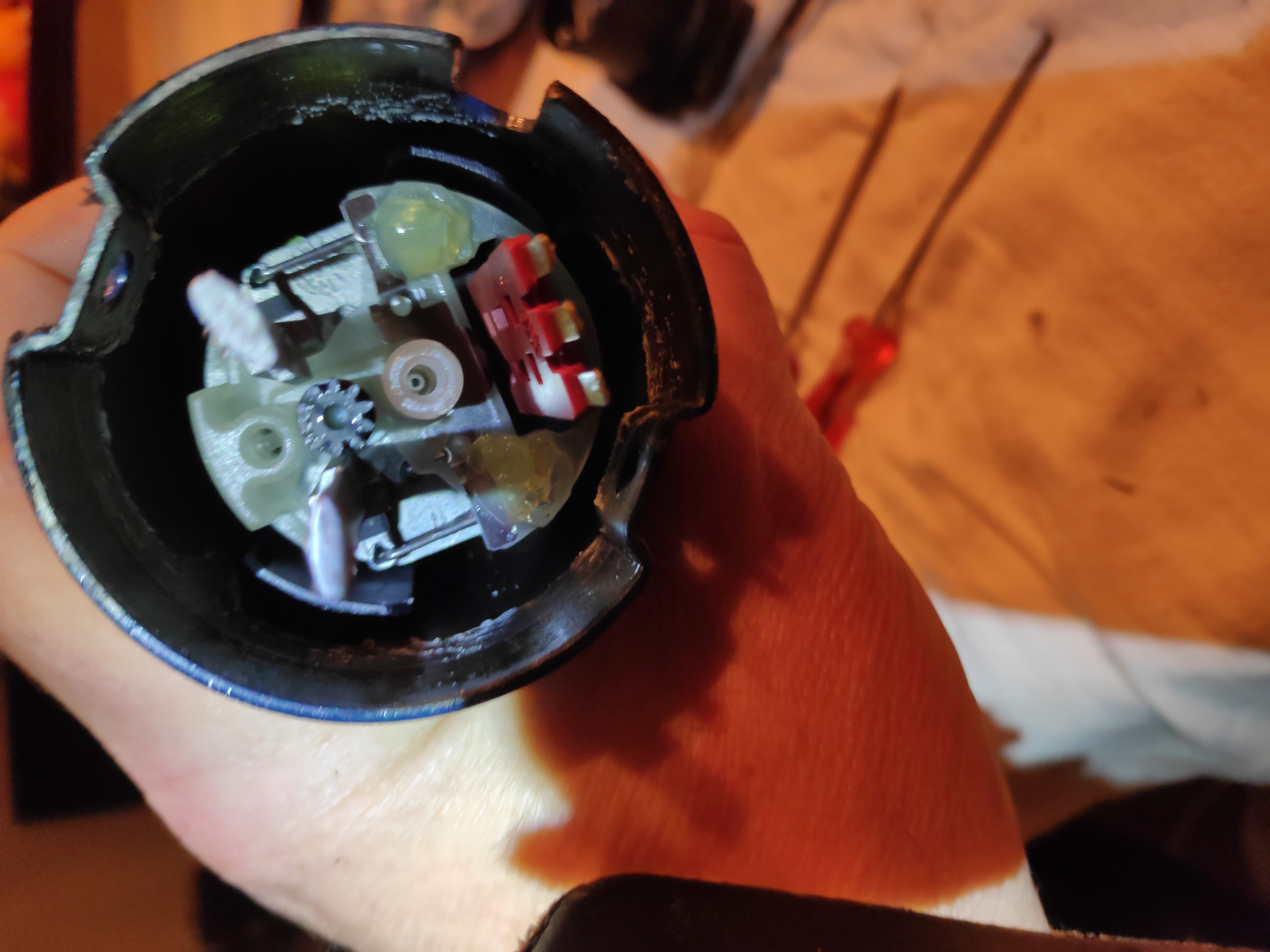

j'ai commence à démonter un moteur de volet roulant de garage somfy RDO 60 CSI 70/71 (année 2011) pour changer le condensateur (le volet de ne remonte plus).
jai pu retirer la tête moteur mais j'arrive à une pièce qui doit peut être avant la condensateur. Ci joint les photos de pièce noire au fond qui tourne mais sans se dévisser. je n'ai pas envie de forcer sinon je risque de la casser.
comment continuer le démontage, comment faire?

modele du moteur
modele du moteur
tete moteur avant enlevement du reglage fin de course

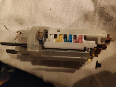

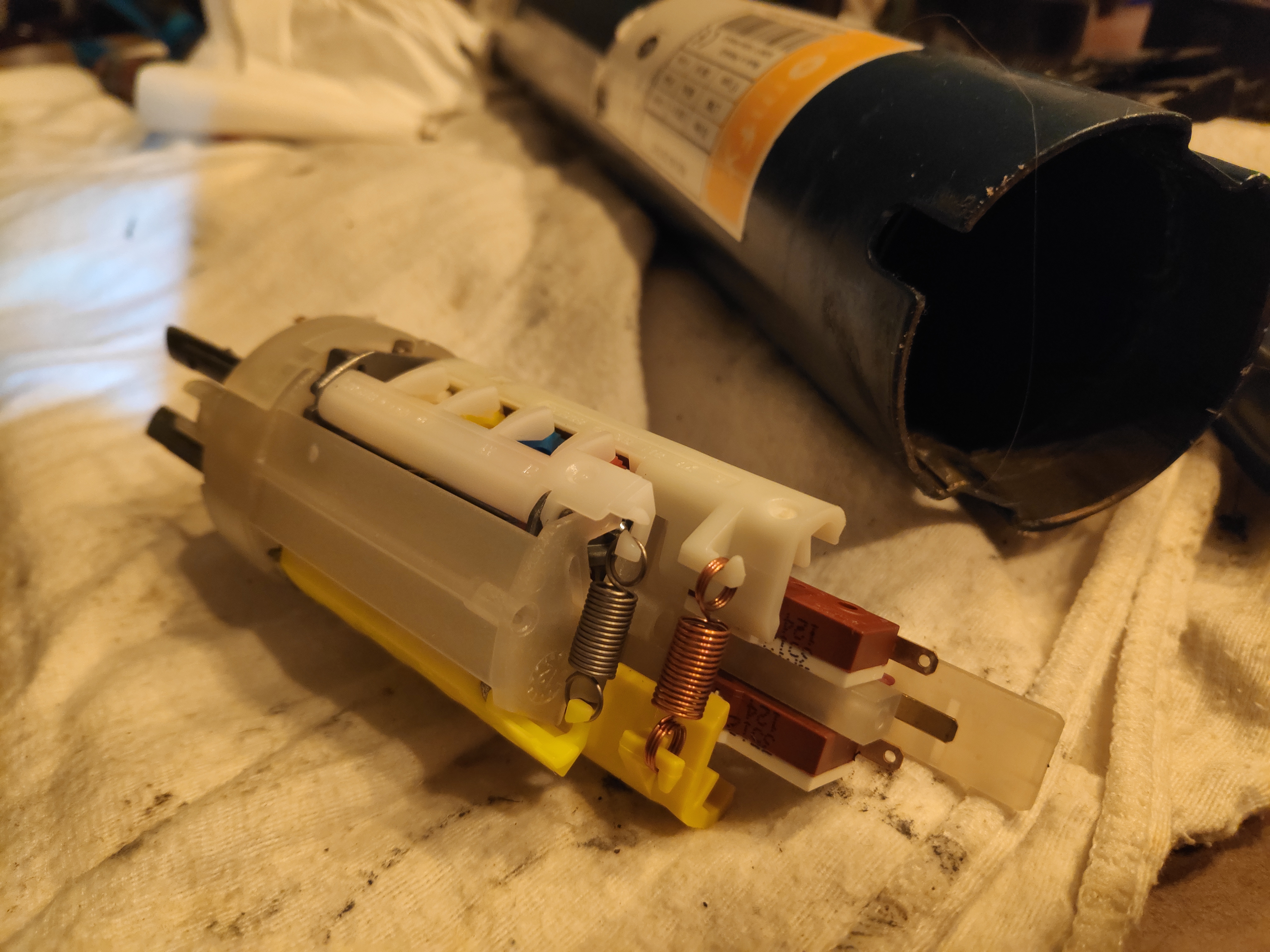

piece de reglage de fin de course extraite
piece de reglage fin de course extraite
fond de piece qui tourne sans se dévisser
