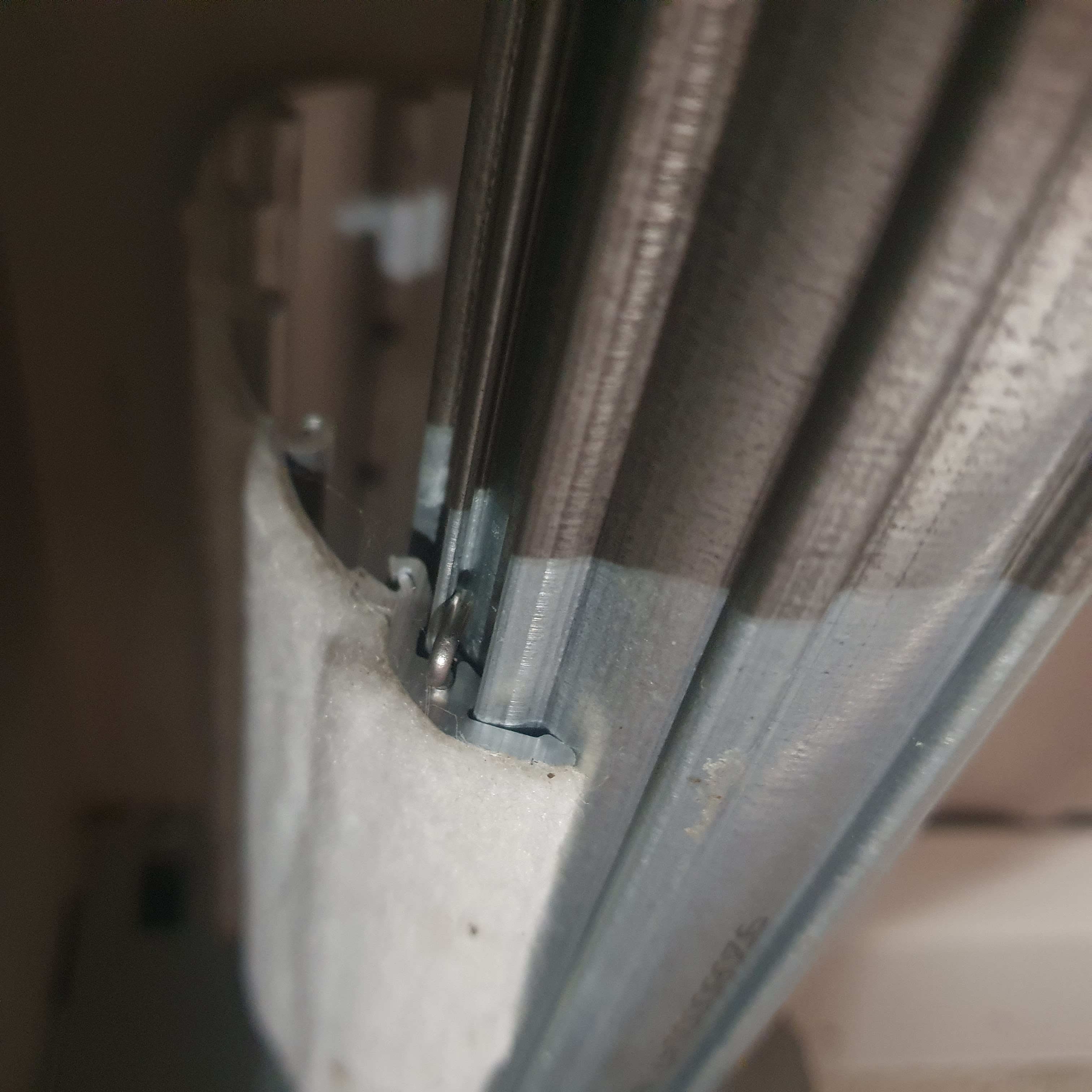

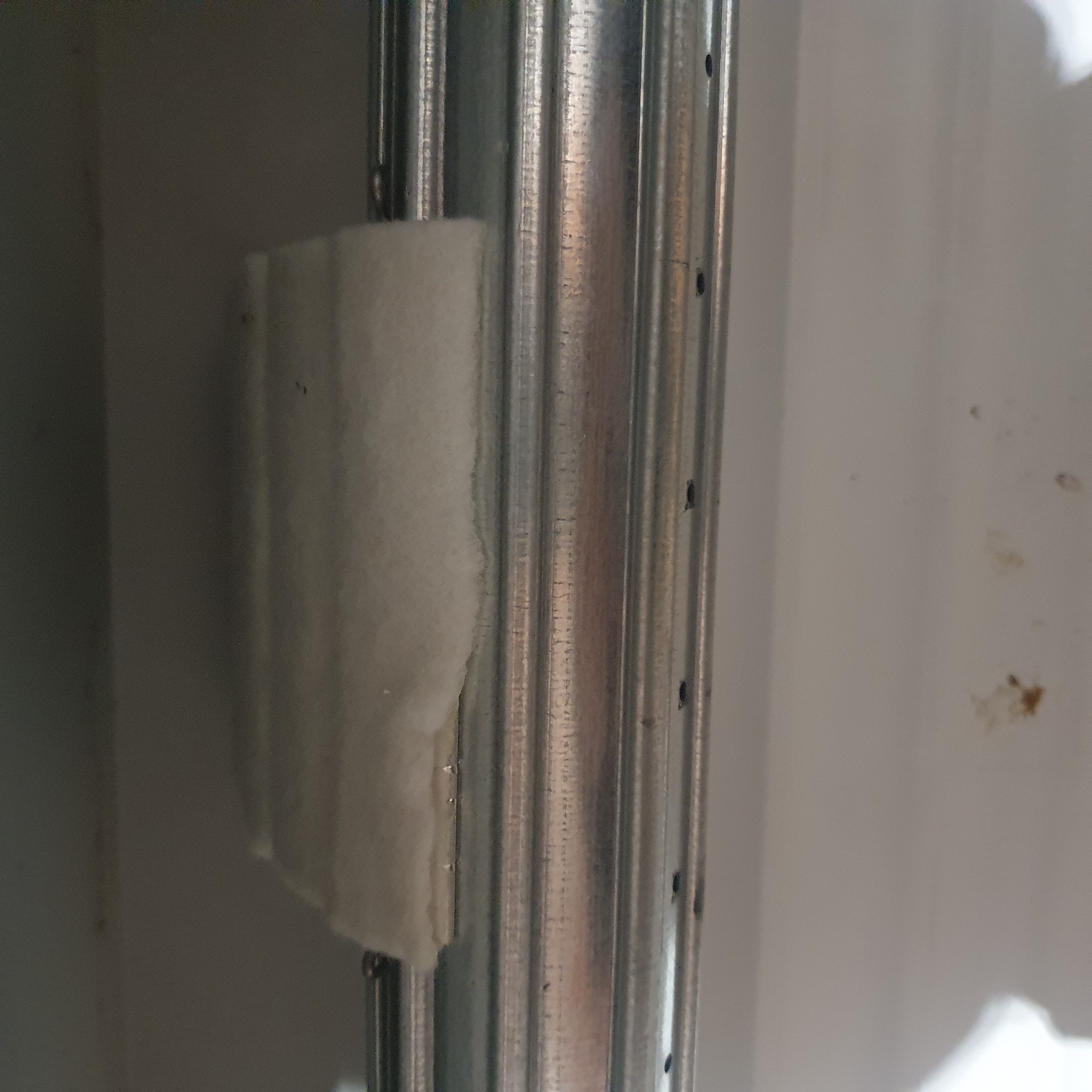

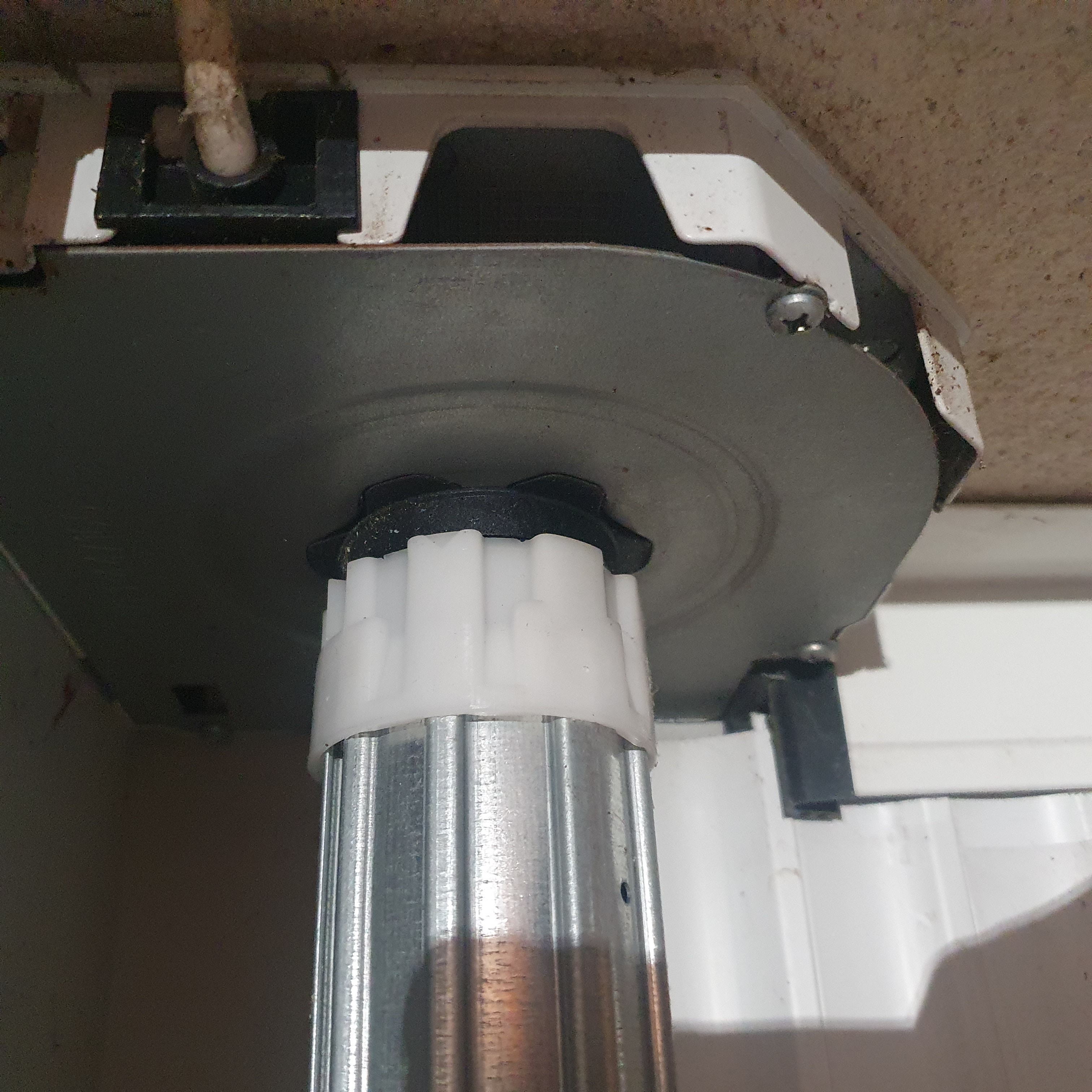

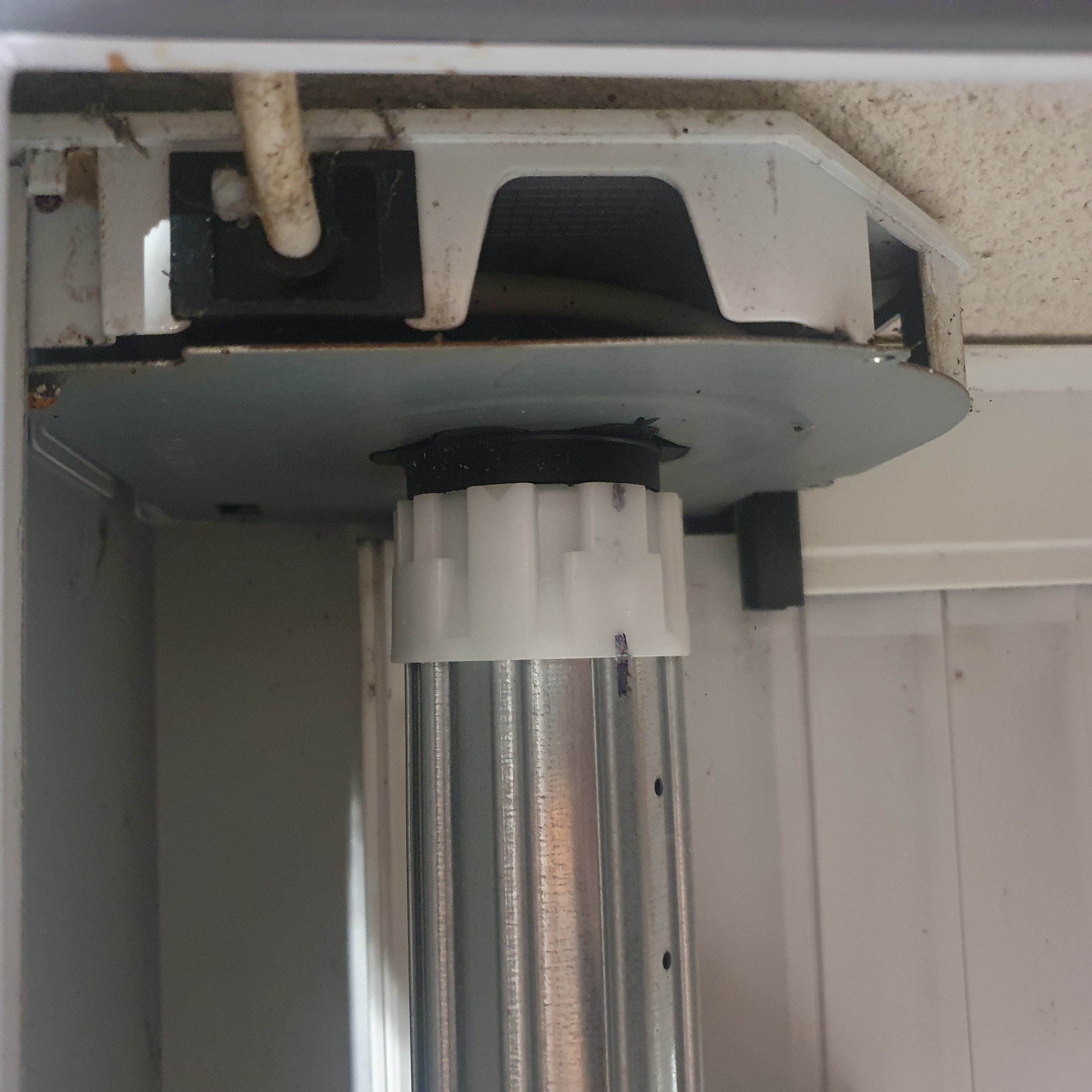

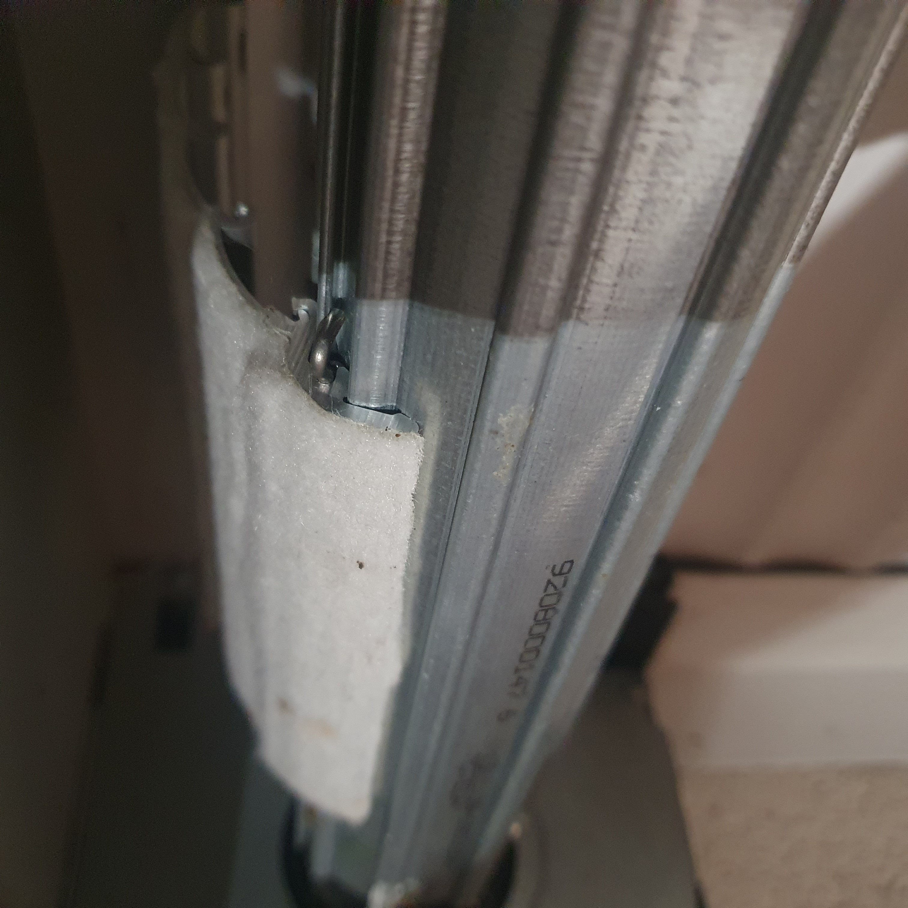

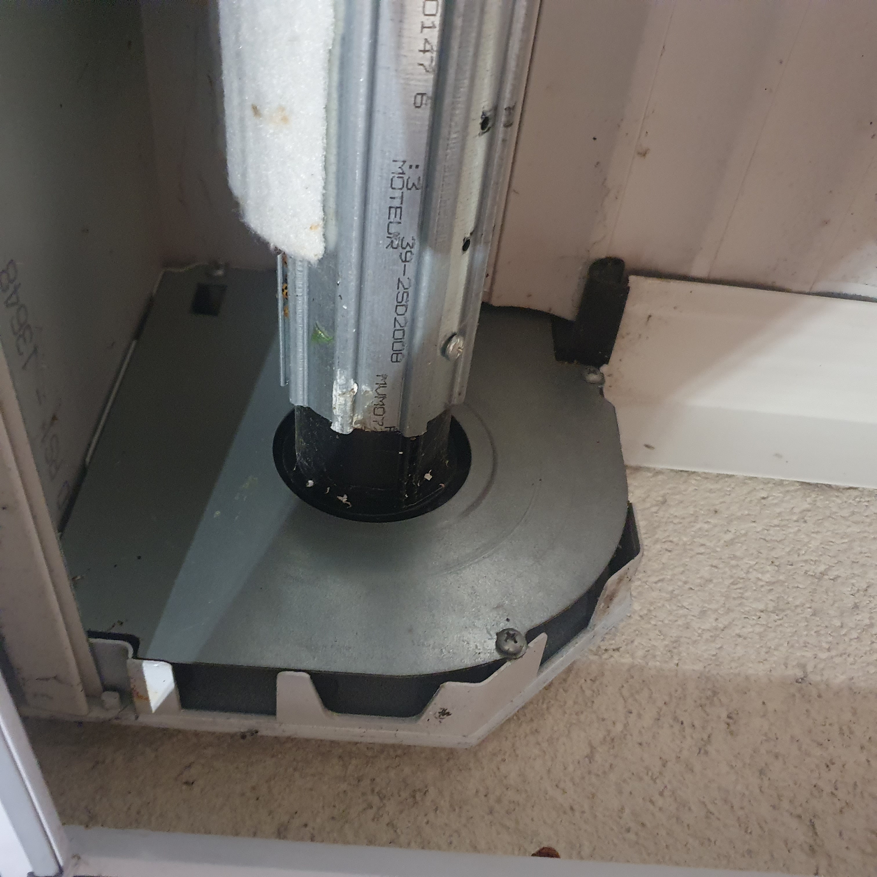

J''ai donc démonté le capot ( voir photos ) et je souhaiterais tenter le remplacement du condensateur mais plusieurs problèmes se présentent comment détacher les attaches en alu ( voir photos ) ??? ensuite comment démonté la barre et accéder au condensateur ?
aussi je vois la première lame du haut un peu décalé touchant le côté droit est ce qu'il faut recentrer la lame ?

Commencez par détacher le tablier du tube en ôtant les 2 épingles de chaque coté des attaches rigides (tasseur).
A droite, retirer le clips-bracelet derrière la flasque qui retient la tête du moteur.
A gauche côté point fixe, dévisser la vis apparente,( assurez-vous qu'il n'y en a pas une deuxième cachée symétriquement) puis rentrer l'embout plastique dans le tube (les bavures peuvent compliquer la chose).
Coté moteur, vous pouvez déconnecter le faisceau électrique à la tête (2 vis Pozidrive n°2)
Il ne vous reste plus qu'à extraire le moteur.

pour ôter les épingles est - ce qu'il faut un outil spécial ? faut - il enlever la mousse blanche qui est collée pour un meilleur accès aux épingles ?

Une pince becs ronds peut faire l'affaire.
Inutile de décoller la mousse.

merci ! tablier décroché enfin !
pour retirer le clips-bracelet à droite derrière la flasque qui retient la tête du moteur ==> comment faire pour accéder au clips - bracelet ?
car j'ai retiré les 4 vis de la flasque mais je ne peux pas ouvrir la flasque la barre bloquant le panneau métallique, une astuce ? technique ?

Lisez mes recommandations.
ça se passe aussi à gauche, coté point fixe.

J'ai repris le démontage côté gauche ( point fixe ), il y avait effectivement 2 vis opposée symétriquement à enlever et une fois retirées on peu jouer sur la longueur du tube et le retirer pour enfin accéder au clip-bracelet.
J'ai ensuite déposé le tout et extrait le condensateur , j'ai acheté sur Amazon ce condensateur pour 12€ : https://www.amazon.fr/dp/B0F4RNN34Q?ref ... title&th=1
