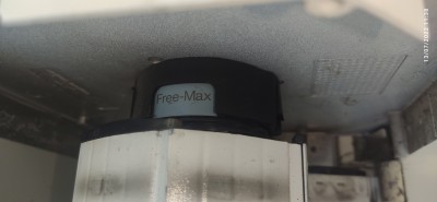

J ai un volet roulant de marque Nice sur une porte fenêtre, celui ci ne bouge plus ni montée ni descente il est bloqué a 40 cm du sol. Lorsque j appuis sur la télécommande il ne se passe rien juste un petit bruit.
Merci de votre aide.

Plusieurs causes peuvent expliquer votre defaut.
un point dur empêchant la circulation du tablier (pincement d'une coulisse) mais je n'y crois pas trop.
un problème électronique ; un condensateur permanent fatigué par exemple. ou un electro-frein qui ne se desserre pas.
dans ce deuxième cas, la construction très intégré de la gamme ERA de chez NICE ne permet pas de changer facilement le condensateur si c'est ce dernier qui est en cause. Il faudra acheter un nouvel opérateur. Soit électronique comme le ERA MAT, Soit mixte comme le ERA plus avec fins de course à boutons ou d'autres modèles mécaniques plus basiques en y ajoutant un récepteur déporté.
Dans tous les cas, il faudra changer le câble électrique d'arrivée, le faisceau ne pouvant pas se déconnecter de la tête sur cette gamme.
Les moteurs NICE sont économiquement très abordables. la Garantie est de 2 ans sur les moteurs électroniques et de 5 ans sur les moteurs mécaniques.
Rien ne vous empêche également de changer de marque en changeant le support de tête et en achetant le kit d'adaptation roue et couronne pour votre tube.
