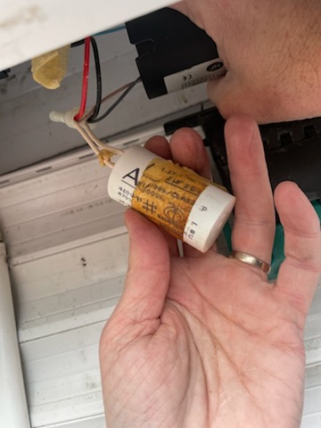

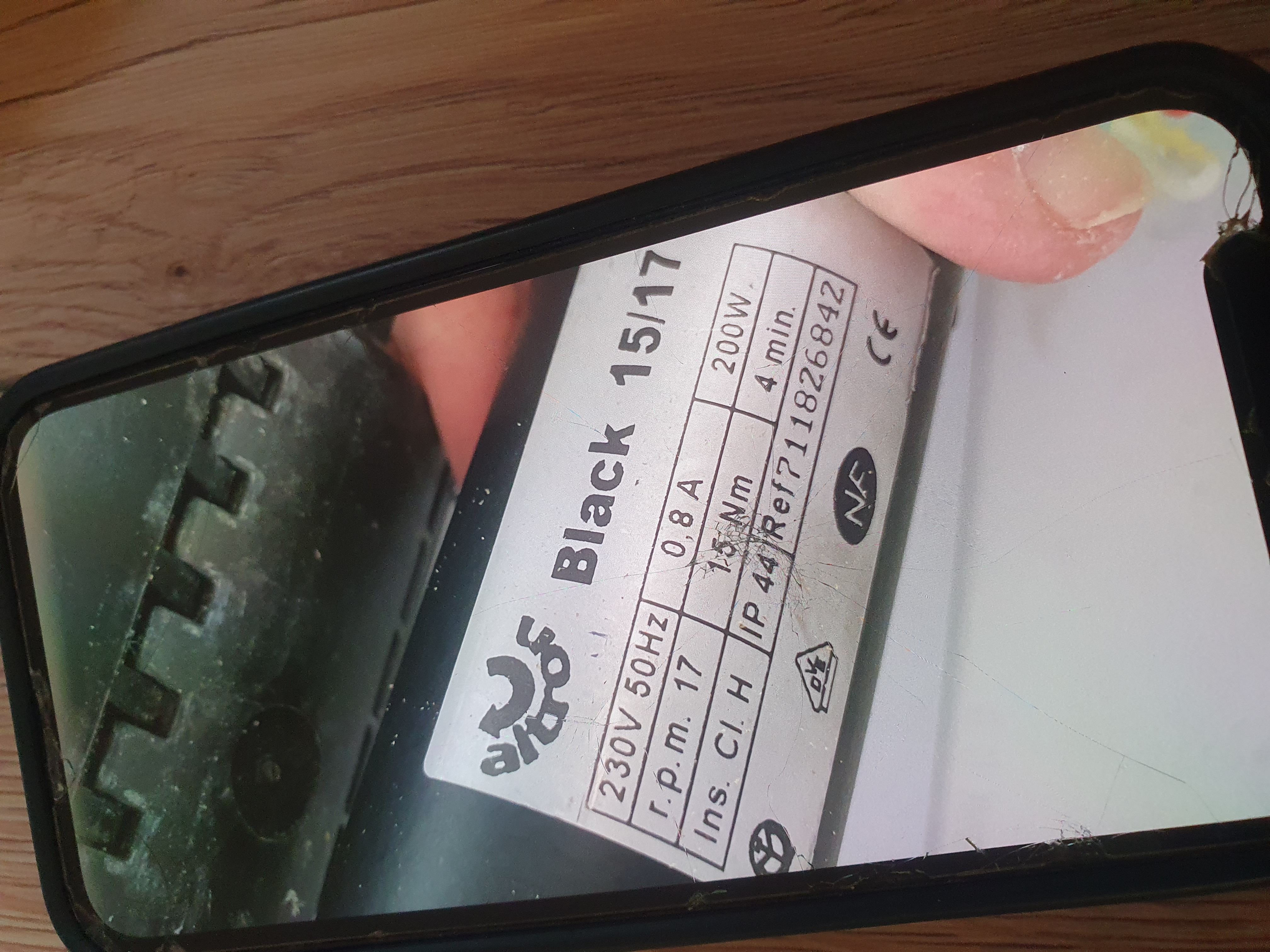

je souhaite changer le condensateur d'un volet roulant et je voulais votre avis.
Moteur :
- marque Altron
- modèle black 15/17
- 230 V / 50 Hz
- 0,8 A
- 200 W.
- rpm 17
- 15 Nm

Condensateur :
- marque : je dirai Arcotronics (je ne sais pas trop car les écriture ont collées à la mousse > voir photo)
- ref. 1.27.6CAB MKP
- 5 uF +/- 5%
- 420 V. CLASS B
- 470 V. CLASS C
- -25/85/21

En lisant un post précédent j'ai trouvé ça sur ebay :
https://www.ebay.fr/itm/124760681560?it ... SwaZZgvOYm
Apparemment le vendeur est bon et j'aimerai donc savoir si ce condensateur peut faire l'affaire ?
Merci d'avance de vos réponse.

Votre condensateur est bien un 5 µF ±5% avec une tension de 420V Classe B / 470V Classe C, ce qui semble correspondre au modèle trouvé sur eBay. Assurez-vous que :
1- La capacité (5 µF) et la tolérance (+/-5%) sont identiques.
2- La tension (420V ou supérieure) est compatible.
3- Les dimensions permettent une installation facile.Si le vendeur est fiable, cela devrait convenir.
Pour plus de conseils, vous pouvez consulter cet article utile : https://www.semi-fermetures.fr/blog/cha ... ulant.html
Bon remplacement !
