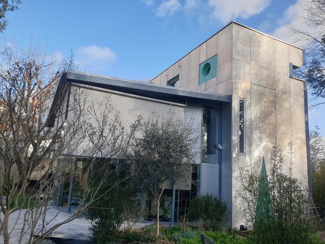

J'habite une maison avec une grande verrière à double hauteur et disposée en arc de cercle :
Pour me protéger du rayonnement solaire l'été, j'ai dans l'idée d'installer des stores verticaux sous le rebord de la toiture, comme cela :
Le pilotage se fera par domotique, notamment pour remonter les stores en cas de vent, nuages, pluie etc.
Il y aurait donc, idéalement, 2 grands stores posés à angle droit, de dimensions environ largeur 550 x hauteur 440 pour l'un, et largeur 620 x hauteur 440 pour l'autre. Avec un guidage vertical par cable, ou si nécessaire par glissière (mais ce serait moins esthétique, je préfère éviter)
Je ne suis pas sûr qu'on puisse trouver des fabricants qui proposent réellement ce genre de surfaces (j'ai quand même vu au moins un fabricant sur le web pour lequel ça semble en théorie possible, ils annoncent des surfaces jusqu'à 36m2 de toile).
Bien sûr je pourrai fractionner, mais je préfère éviter pour le coût, l'esthétique et aussi pour le confort de circulation (ne pas me retrouver avec des cables verticaux en plein passage sur la terrasse)
D'où mes questions :
- Pensez-vous que mon projet soit viable, avez-vous des retours d'expérience sur ce genre de dimensions ?
- Avez-vous des suggestions de fabricant sérieux compatibles avec ces dimensions ?
