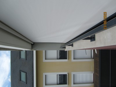

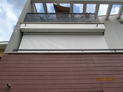

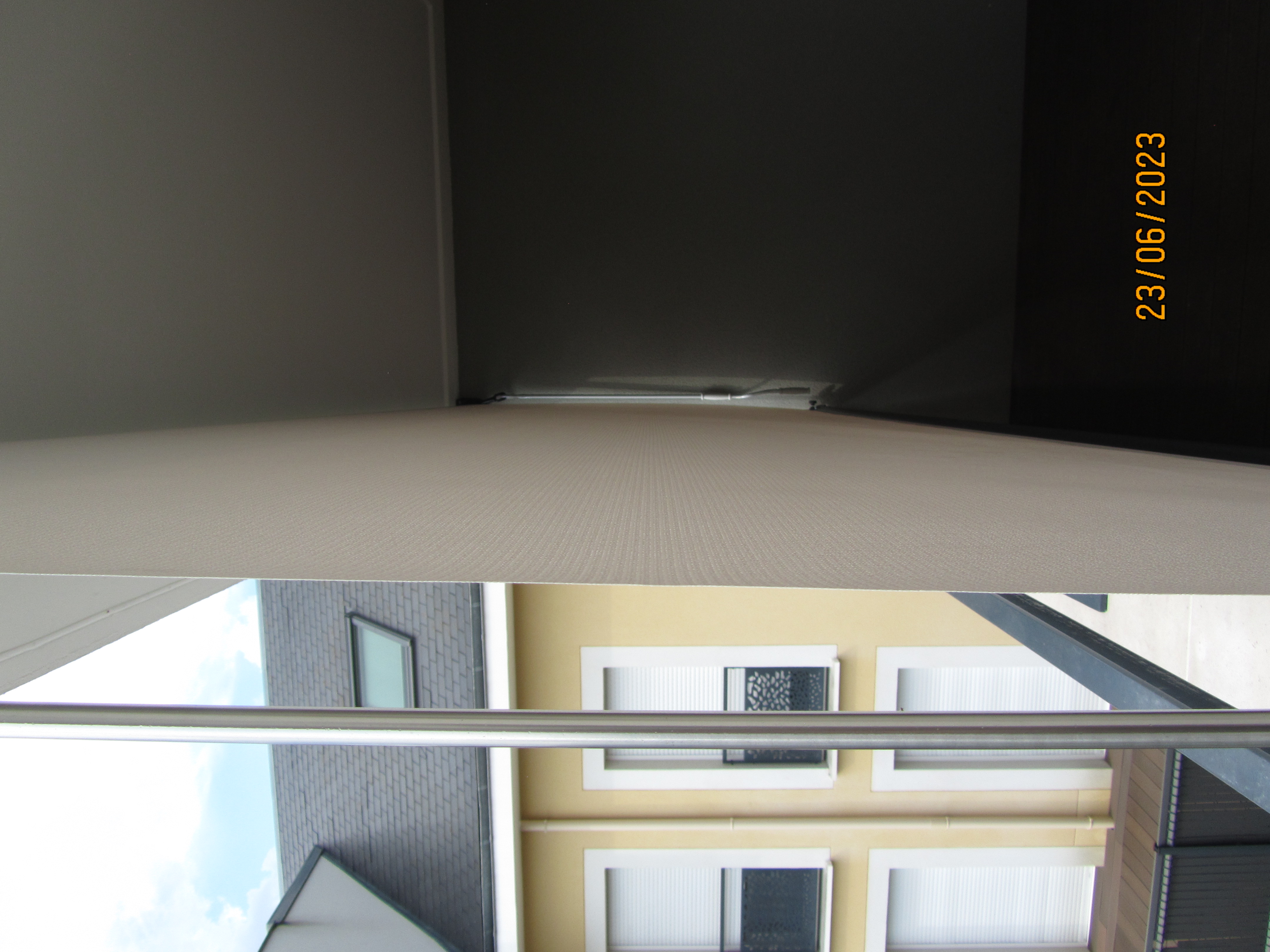

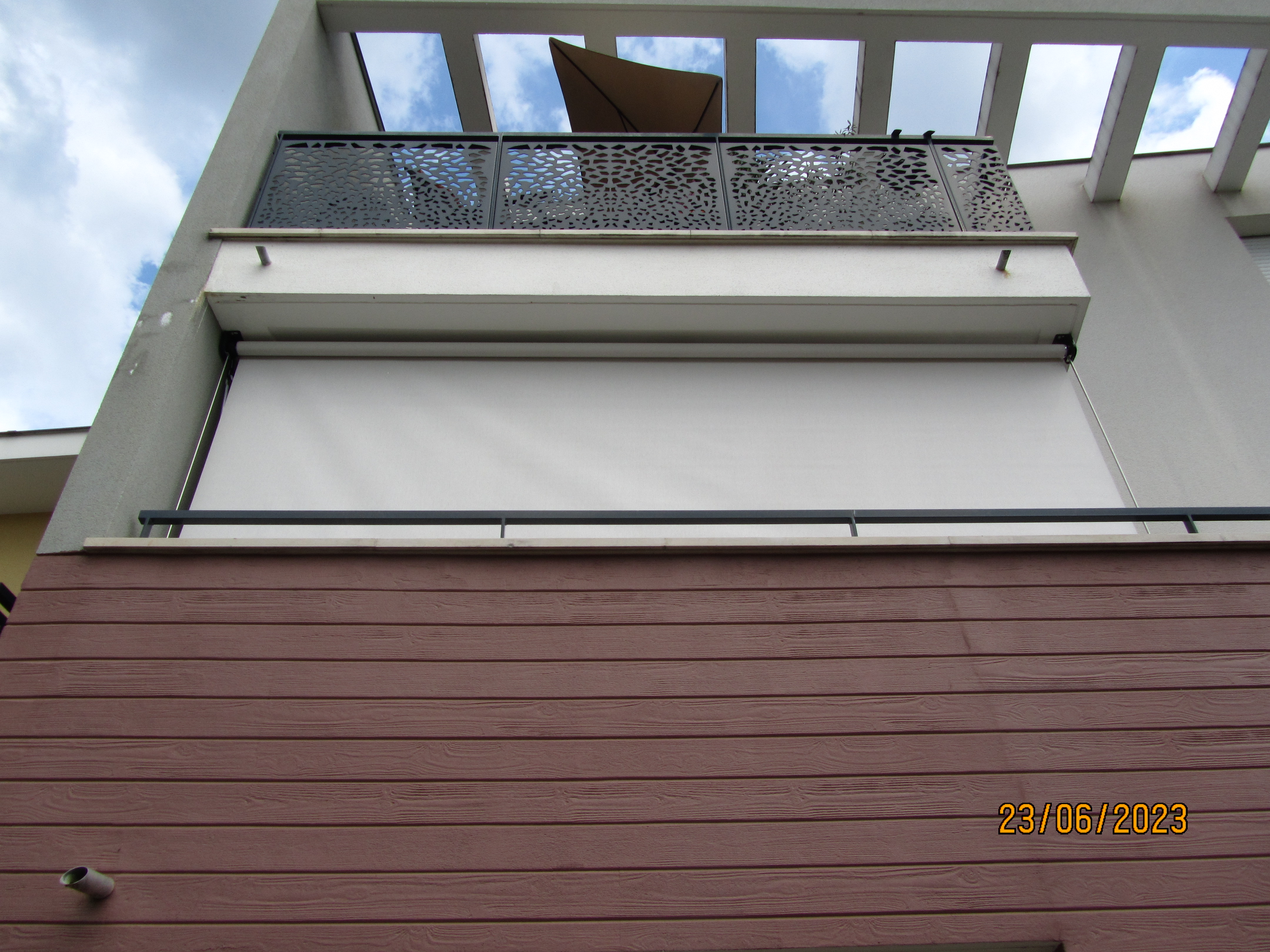

Je me permets de vous contacter suite à la récente installation de mon store sur-mesure.
Je me suis aperçue qu'un côté de la toile n'était pas correctement tendu, cela donne l'illusion de vagues (cf. photos ci-jointes).
Pourriez-vous m'indiquer les raisons (défauts de la toile/du store, pose mal exécutée, etc.) et les solutions possibles ?

Possible que la toile soit pas d’équerre. Le tube peut être cintré. Un guide peut être légèrement décalé.
