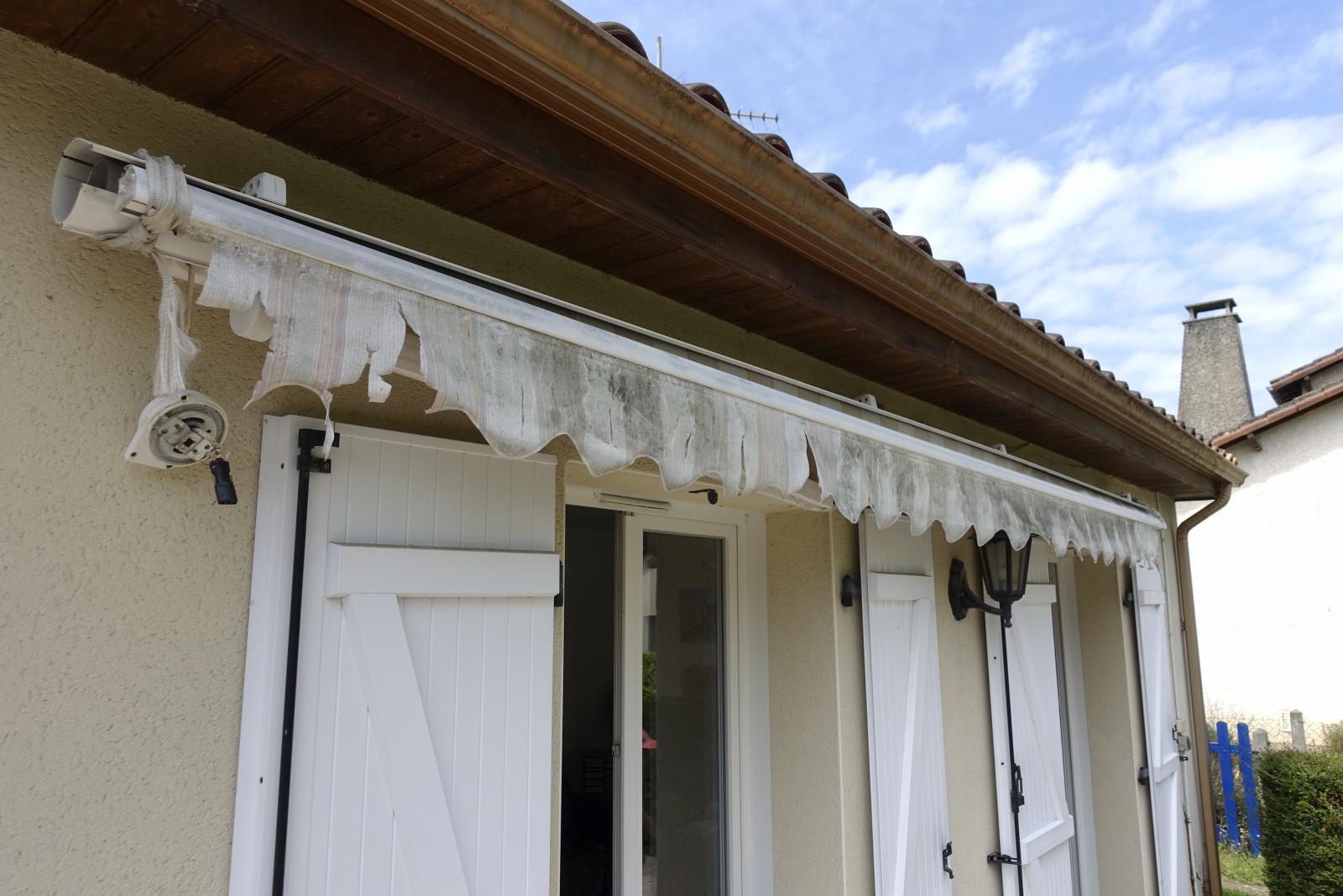

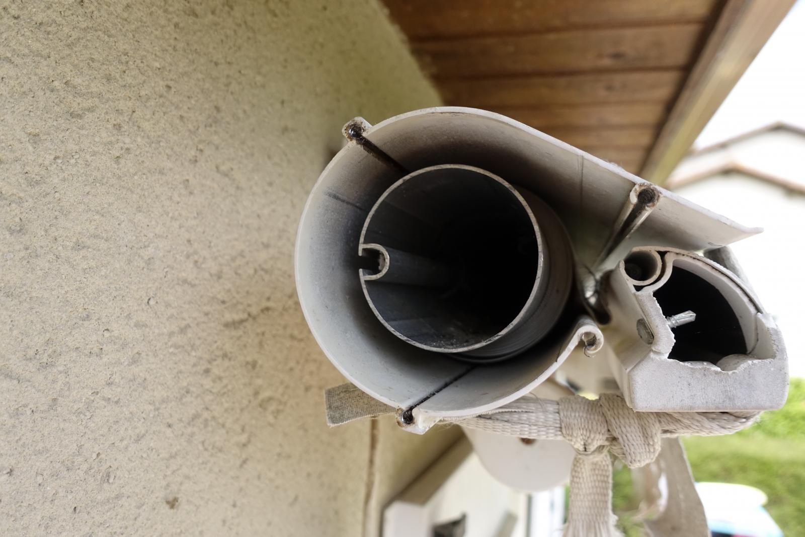

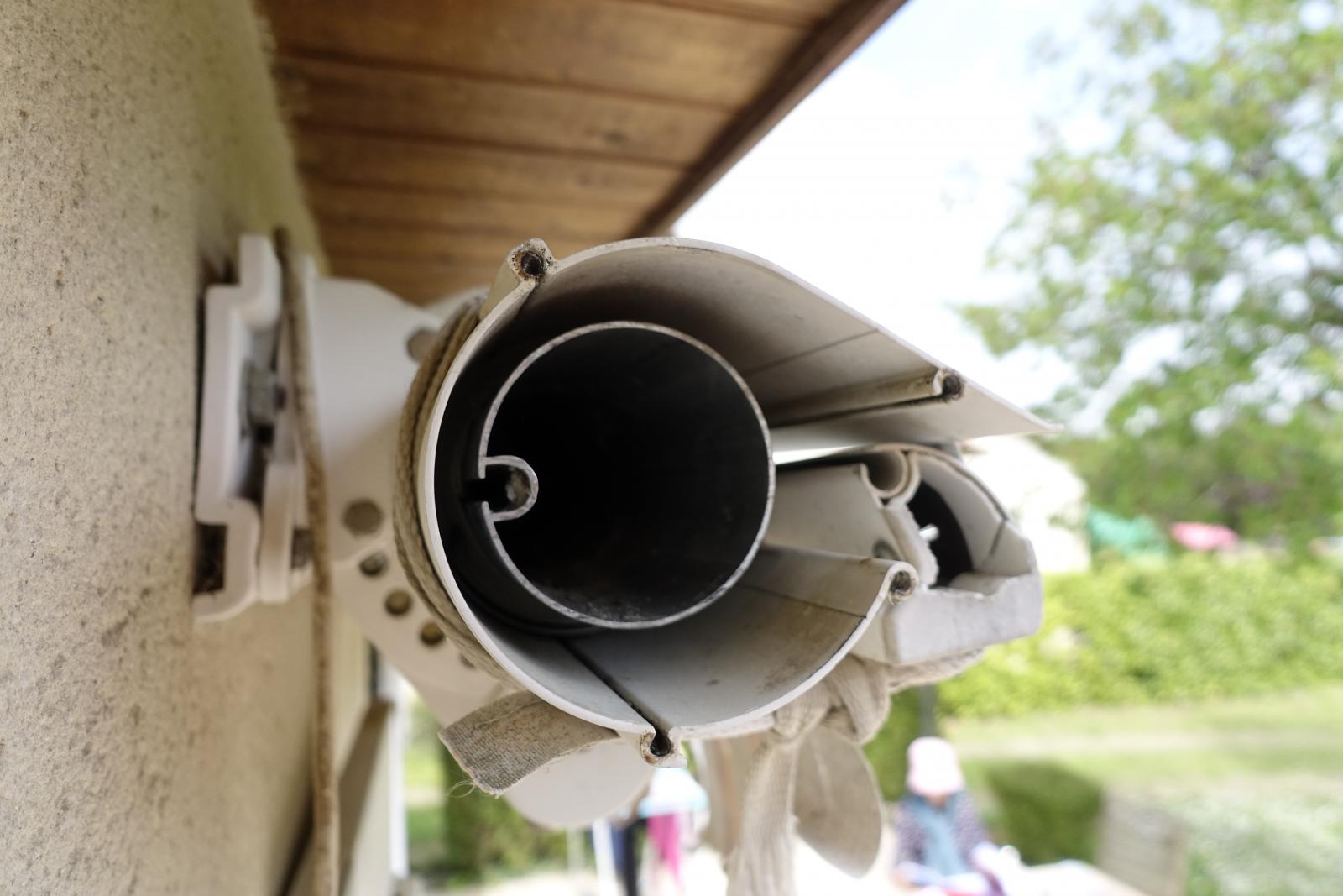

Mon store de terrasse a arrêté de fonctionner il y a quelques mois. Une entreprise a retiré le moteur puis fixé le store en position haute, fermée. Puis, l'intervenant a vraiment voulu me vendre un système avec une télécommande, alors que je souhaitais simplement conserver une commande filaire existante. Bref, l'entreprise n'a envoyé aucun devis, plus aucune communication depuis... Donc, je me retrouve maintenant avec mon store sans moteur, et je n'ai pas la référence de l'ancien moteur. J'ai démonté un côté, vous pouvez voir ce que ça donne en photos... Je n'ai jamais remplacé ce genre de chose, j'ai bien besoin de conseils, SVP.
Mon store mesure 4,30m de large et se déroule sur près de 3 mètres. Le diamètre du tube d'enroulement est 70mm.
Apparemment, il me faudrait un modèle qui peut porter 50 kg, avec une puissance vers 20Nm au moins ? Les moteurs que je trouve n'ont pas un diamètre de 70mm, donc je suppose qu'on prend un modèle plus petit, avec des adaptateurs ?
Merci d'avance pour vos conseils !

Il vous faut un moteur filaire de 40-50Nm avec bague et couronne de 70mm.

Sauf erreur de ma part, le connecteur noir au bout de votre câble électrique fait référence à la gamme GAPOSA.
En rachetant un moteur de cette marque, cela vous permettra de conserver ce connecteur.
Re: remplacement moteur store
En consultant la fiche technique de ce store, SUN LUX monte (montait) le GAPOSA XQ5S en 40 Nm. C'est un moteur filaire à fins de course électronique spécialement conçu pour les stores à cassette. ( re-tension toile, destressage en fin de course haute...)
