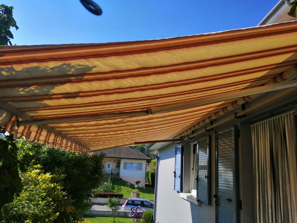

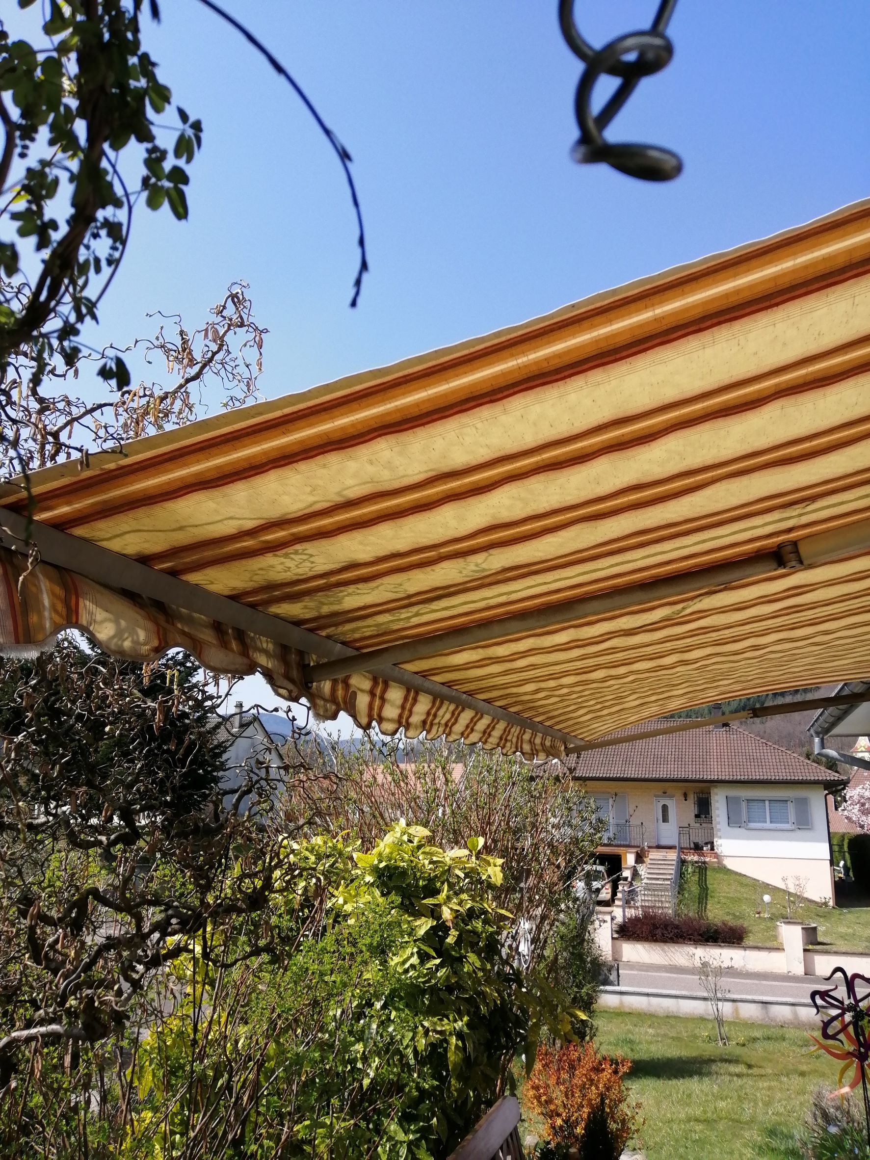

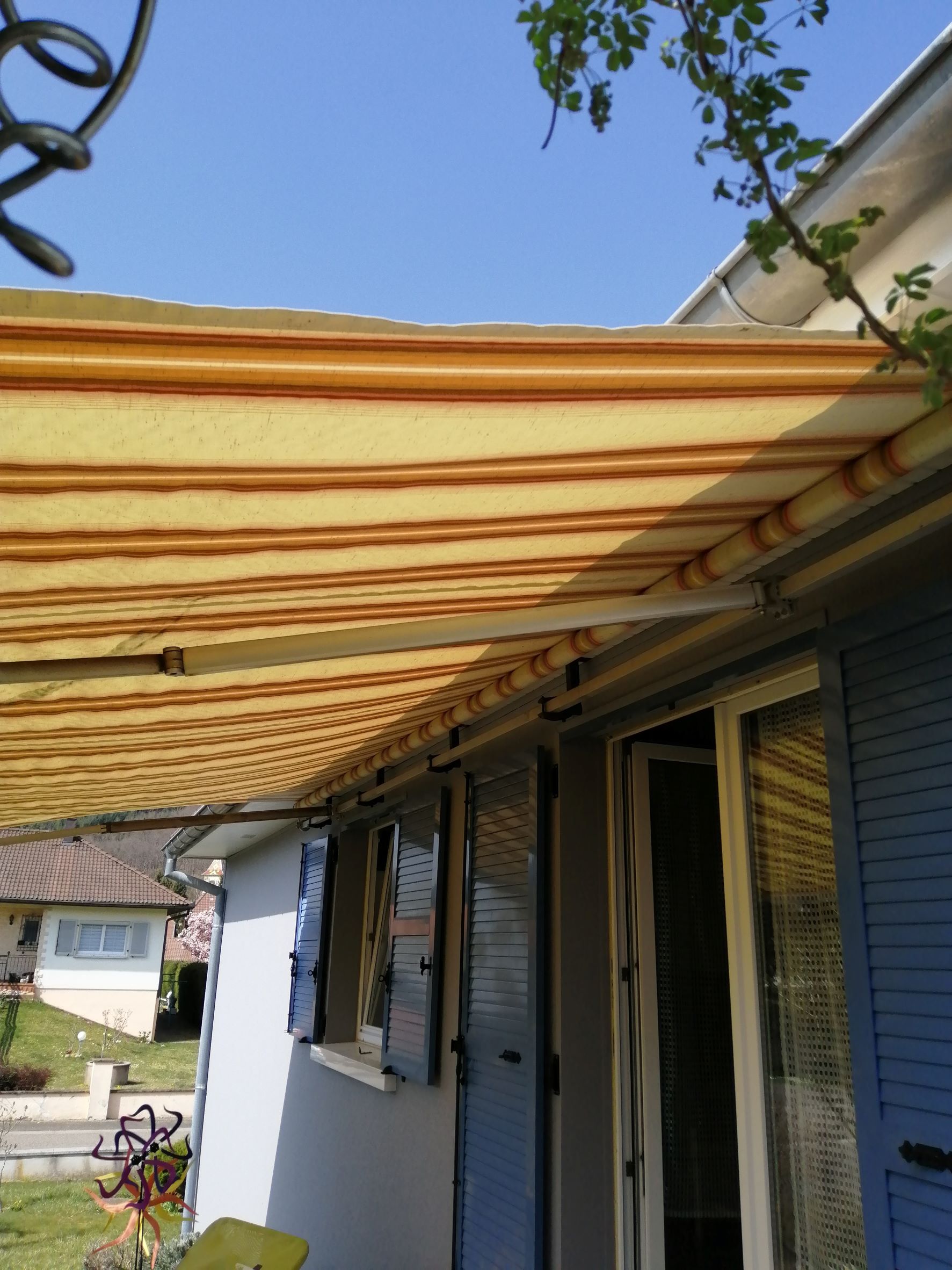

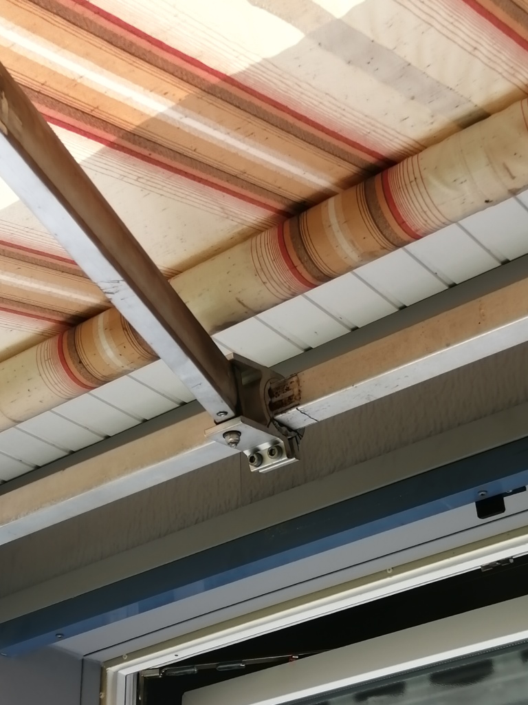

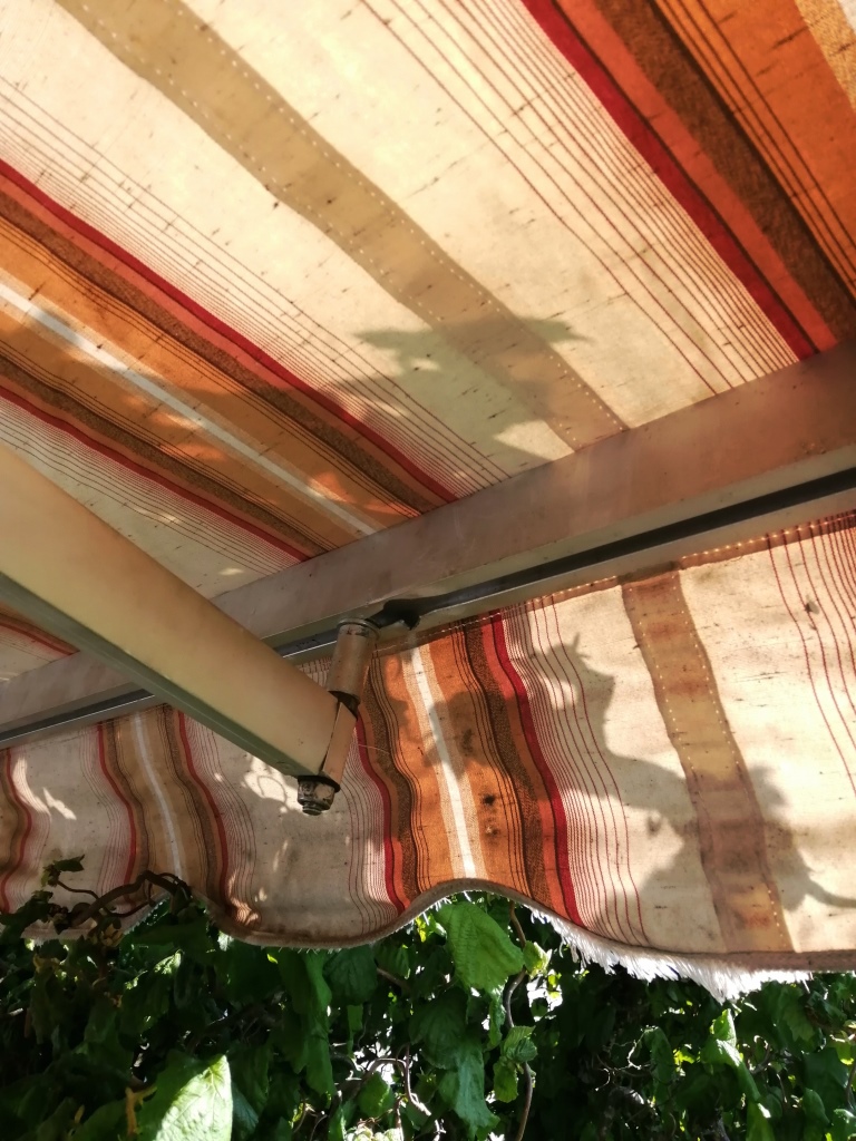

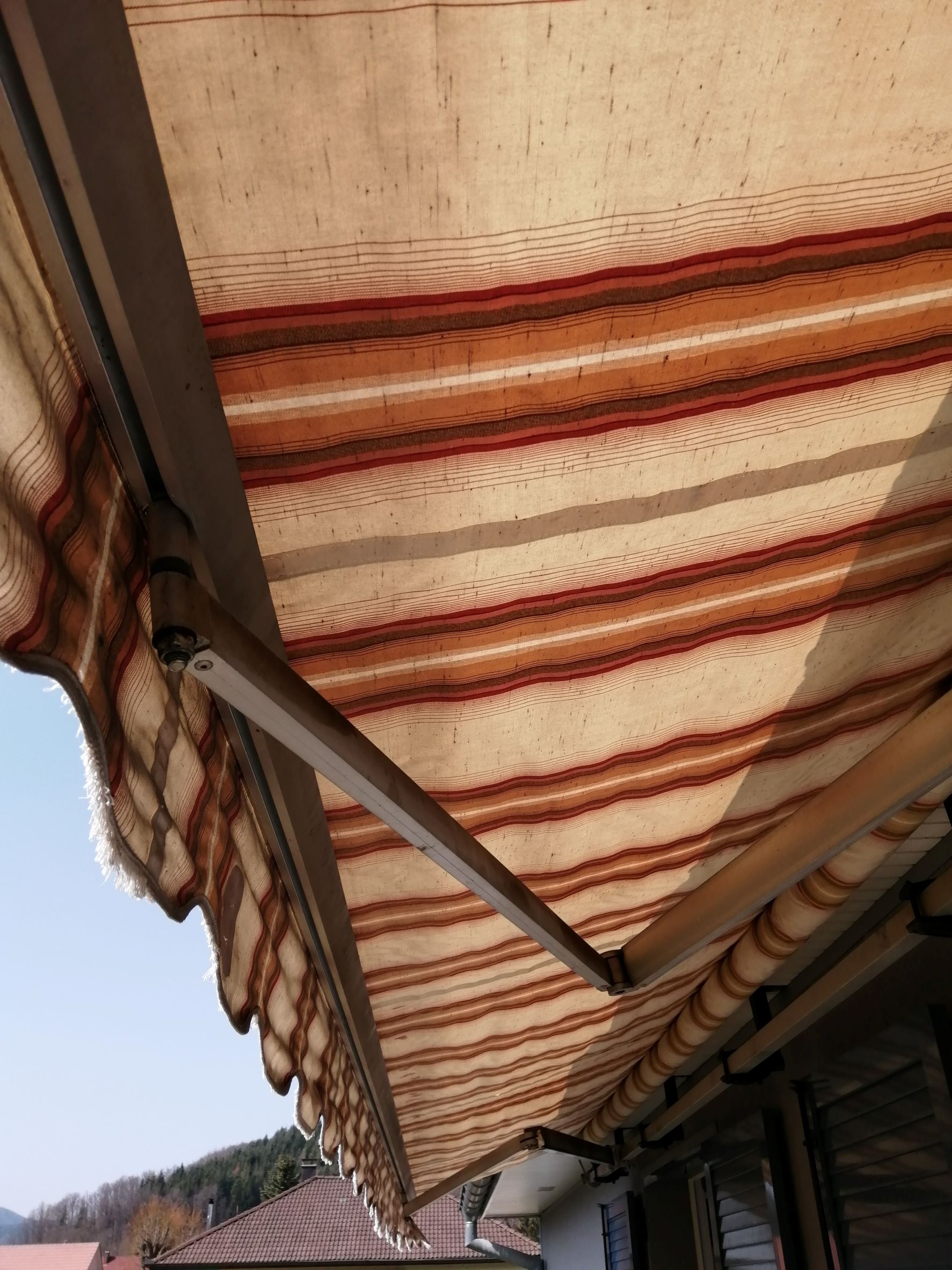

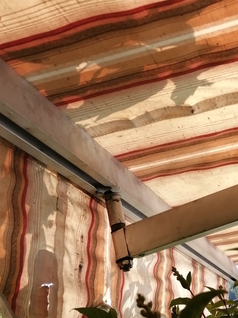

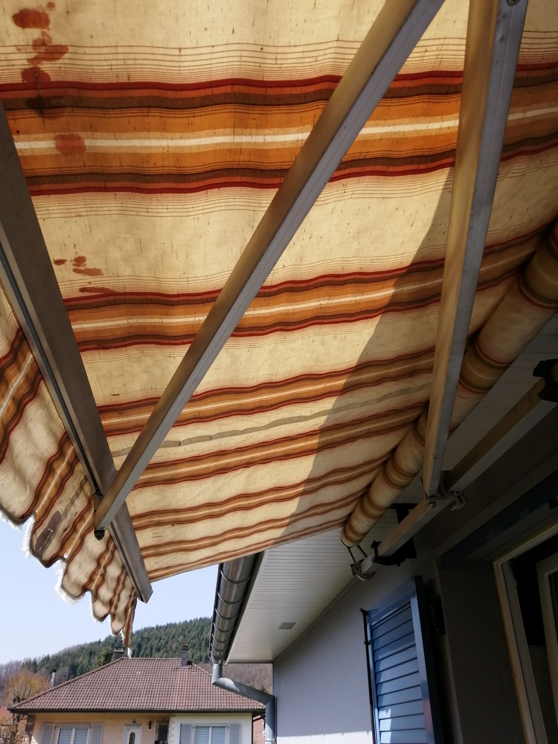

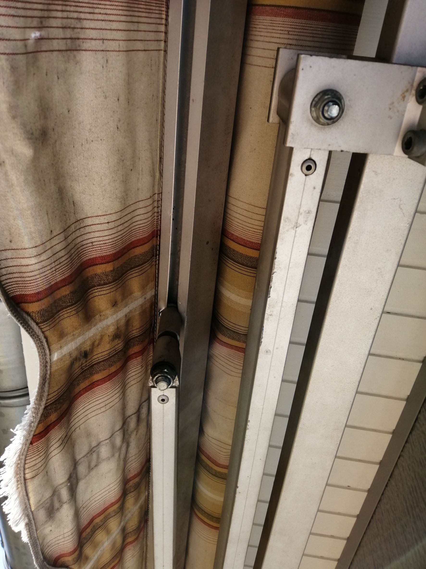

Je viens de remarquer que les fixations des bras avec le profil de la toile ne sont plus droits, le store mesure 6x3m , mais je ne sais pas tout quand et comment cela s'est-il passé...
Comment faire pour remettre les bras bien dans l'alignement du profil ?
Le store a été démonté en Juillet 2021 pour cause d'isolation extérieure , mal remonté ?
Ci-joint des photos
Cordialement
store fermé , le profil est oblique

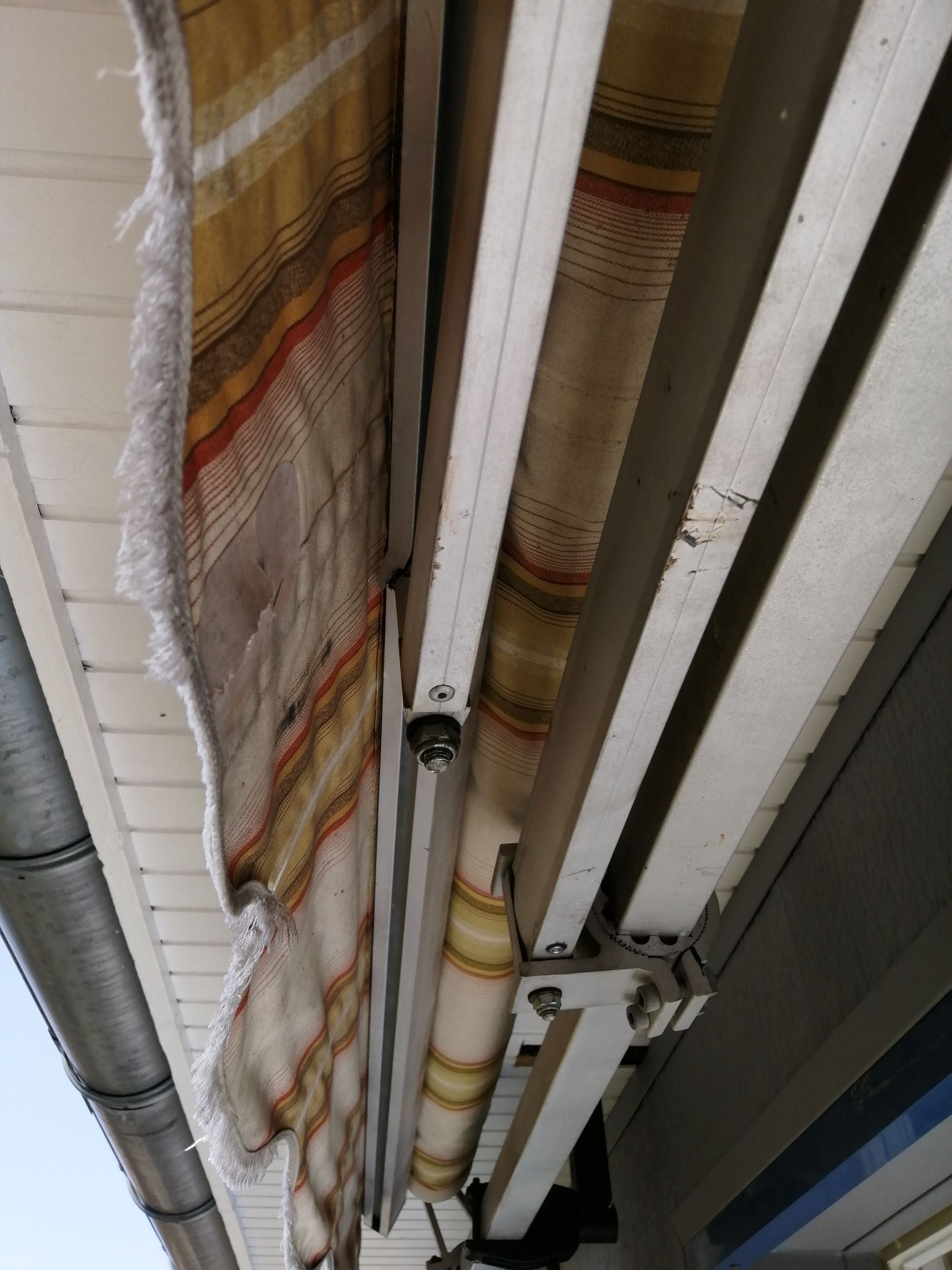

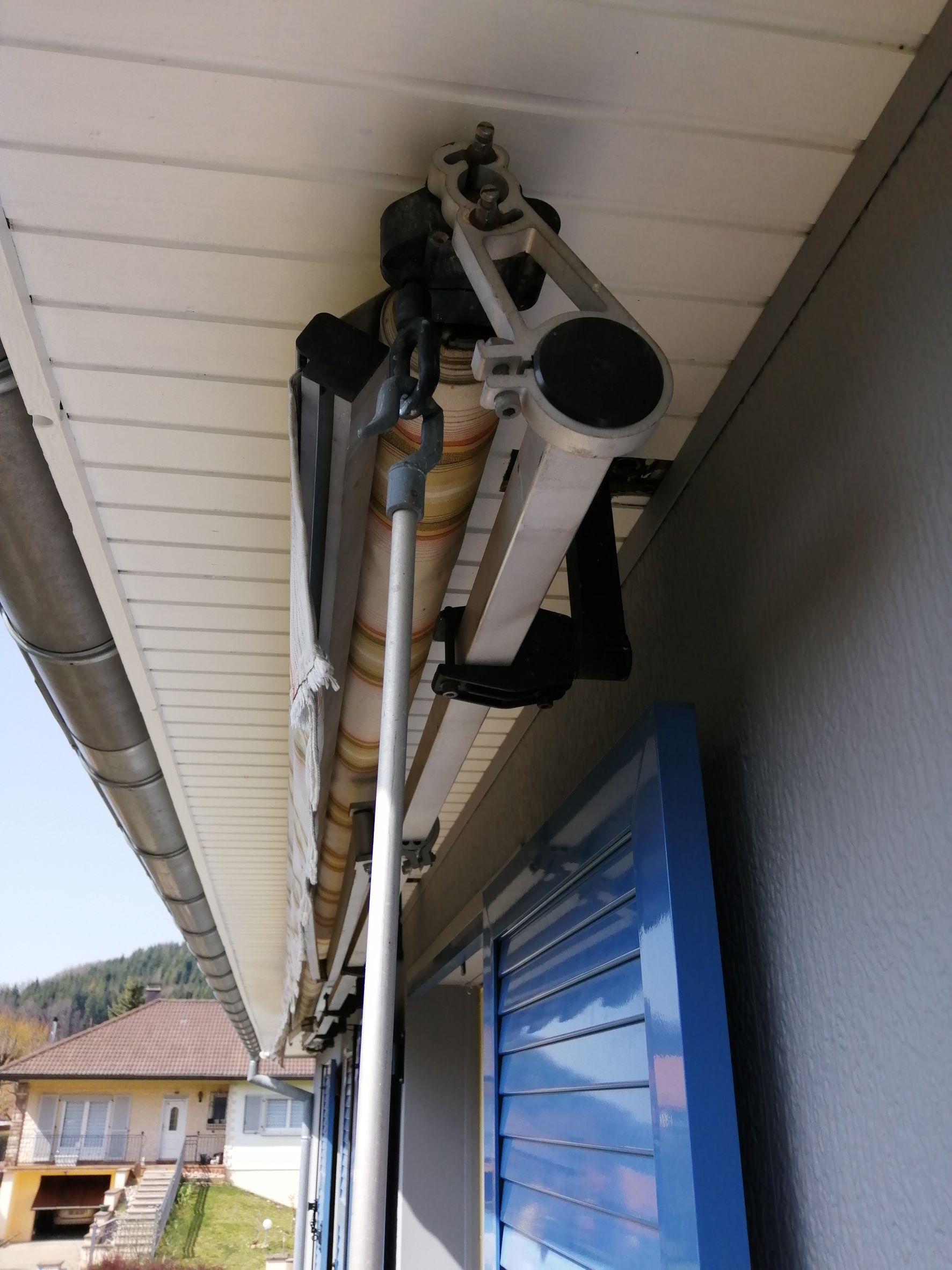

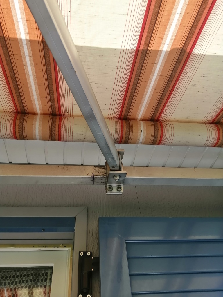

la fixation n'est plus parallèle

Au niveau de la griffe il y a un gros problème c'est pas normal qu'elle ait abimer la barre de charge comme ça.

Merci pour votre commentaire, ce que je vois lorsque le store est complètement enroulé le profilé où les griffes sont fixées est en biais, il devrait être presque vertical non ? dans l'axe des griffes ... comme si le store est trop enroulé.Savez vous quelle est la meilleure méthode ? Faut-il dérouler entièrement le store ?
Je pourrais déplacer le point de fixation des griffes de quelques cm pour les remettres dans la glissière du profilé non abimée ?

Vous pouvez essayer de déplacer les griffes voir si ça corrige le problème. Faut voir aussi si rien n'a été tordu du coté des fixations.

Un spécialiste de stores est passé la semaine dernière, il me dit que ce n'est pas réparable et qu'il m'envoie un devis pour un neuf ( 6x2,5m), j'attends encore....
Du coup , je l'ai réparé moi même, il faut juste dérouler le store de 50cm, bien attacher les bras , à cause du ressort ( sinon c'est dangereux )
Ensuite j'ai dévissé les 2 griffes, j'ai décalé les vis dans la glissière du rail 3cm vers l'extérieur ( j'ai rajouté une rondelle entre le profilé et l'entretoise) pareil pour la base des bras des griffes décalés de 3cm
Et j'ai enroulé le store en position fermé, refixé les griffes et le store de 30ans re fonctionne nickel !
